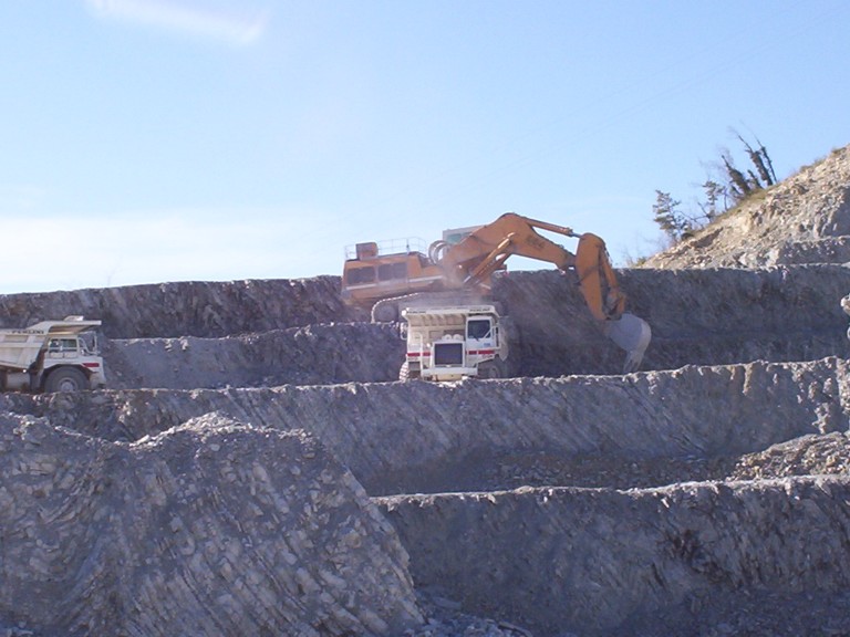

        Originalmente inviato da caterperez
        Ciao Wagner,vado un pò fuori tema,visto che sei un gran conoscitore di cave,per caso conosci la cava della Colacem di Caravate-Varese-?Volevo solo sapere se ci sono i 2 Liebheer 994B,nessuno ne sa più niente,ciao e grazie comunque.
        ciao caterperez .
        all cava di Colacem di Caravate ci vado abbastanza spesso a portare la graniglia per le mine.
        i Liebherr 994B ci sono ancora, un pò di tempo fà avevo fatto anche delle foto che cercherò di inserirle

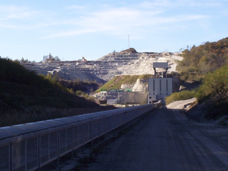

          #154
          Grazie astakker,grazie per le foto e l'informazioni,nella seconda foto e il "nuovo"frantoi,quello che hanno cominciato a costruire nel 2000,grazie ancora.Ciao.

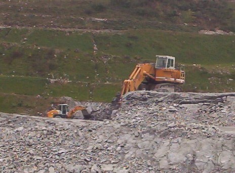

                                                        #177
                                                        Ciao!
                                                        Guardate che sistema hanno adottato in questa cava...strano hanno applicato un martello idraulico su un pala che a occhio mi sembra una 992C...chissà come funziona,con il peso della pala non dovrebbero esserci nemmeno tante vibrazioni!
                                                        Max187
                                                        • kxmet
                                                          • 27/07/2004
                                                          • 1298
                                                          #178
                                                          Originalmente inviato da Max187
                                                          Ciao!
                                                          Davvero curioso come sistema! E' la prima volta che vedo un'applicazione del genere.

                                                              #180
                                                              La pala della foto e' proprio una 992C.
