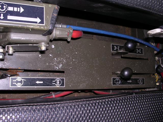

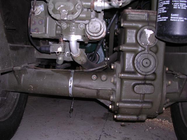

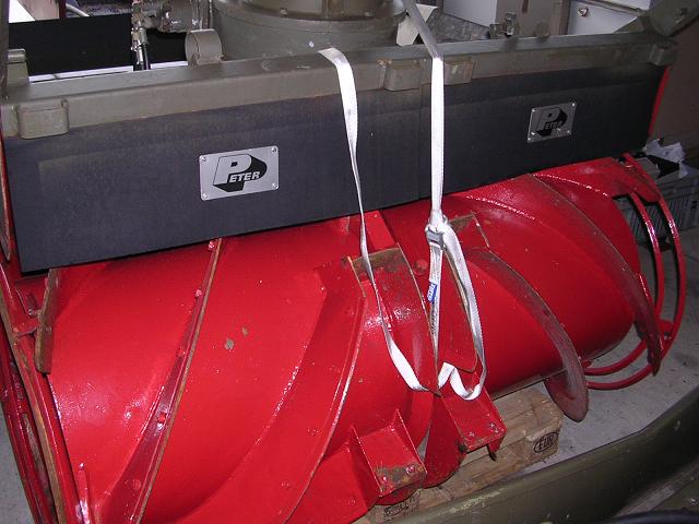

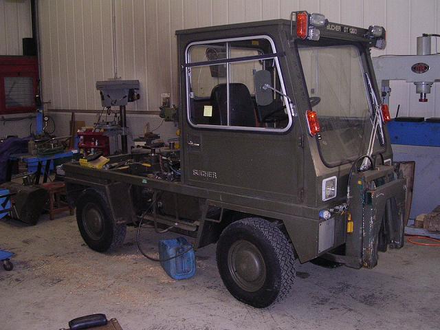

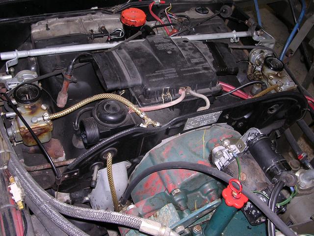

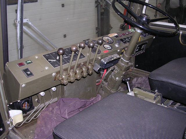

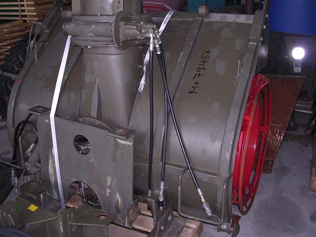

                            Come promesso a Ferrirotor ecco qualche immagine del Bucher GT1200 che abbiam ritirato (motore andato , ma completo di trilaterale, fresaneve, lama e spazzolone).
                            Motore VW 1.6 A BENZINA( ma tanto non farà tante ore all'anno) da 75cv, idrostatico, azionamento Pdf meccanico, blocchi differenziali ant. + post....
                            Adesso si rifarà il motore..

                              Le altre fotine..
