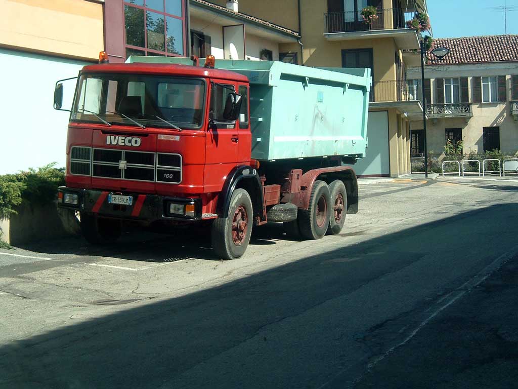

          L'ho beccato pochi giorni fa non lontano da casa mia (grazie ai giostrai), mi sembra un 160, forse non tutto originale... ma ben tenuto

                  160NC/C post 1978..Mi spiego è un 160 nc passo C prodotto dopo il 1/1/1979 (guida sx)...La cabina è stata rimaneggiata, manca l'indicatore di direzione laterale verticale in basso sopra il parafango appena dietro la cabina..

                    Un 160 dalle decorazioni non comunissime
                    il cassone è un Carrozzauto
                    è di un signore che svolge lavori agricoli in conto terzi e movimento terra
                    Comunque lo ho visto proprio oggi con le sovrasponde in un campo che veniva caricato da una mietitrebbia Claas

                      Fiat 160NC/C U CL 3 assi, parafanghi in resina aftermarket "originali" gomme 11 R22.5 tubeless con cerchi mono pezzo

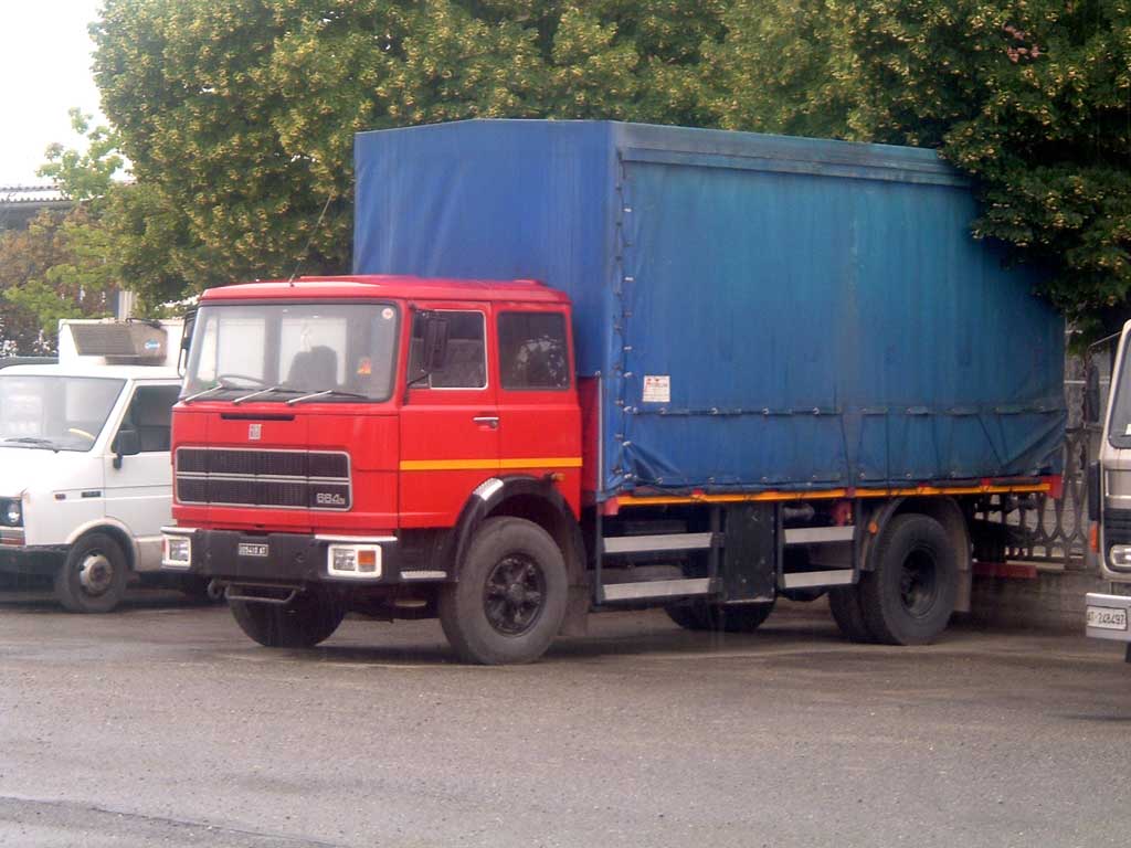

                        ecco un 684 2 assi
                        Peccato fosse incastrato fra i semirimorchi e una foto migliore era impossibile farla

                              stasera sono pure io in vena fotografica
                              684 2 assi centinato....sbaglio o è quasi originale ( a parte i soliti parafanghi che sembrano in resina)

                                Fiat 684N prima serie, si riconosce dalla scritta "Fiat Produzione spa" sul mascherino, dal telaio e i parafanghi in lamiera verniciati in nero

                                    684N passo C seconda serie, parafanghi originali, unica concessione i pneumatici da 11R22.5 con cerchi in pezzo unico
                                          Perdonami Trakker ma mi pare che il logo sia Fiat costruzioni s.p.a....

                                            non è fiat COSTRUZIONE SPA?????????
                                            • #52
                                              Tommy, Pmi, mamma mia che puntigliosi che siete Sarà la vecchiaia che mi ha fregata? Ma tanto sempre un 684N prima serie resta...
                                              • #53
                                                conferma Fiat costruzione SPA.
                                                che ovviamente non significa società per azioni, ma vuol dire che è prodotto negli ex stabilimenti SPA.
                                                per Trakker: caspita non mi ero accorto di aver fotografato un 160R
