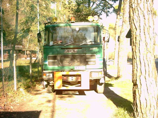

        Questo è il 643 di cui parlavo.
        prima foto
        seconda foto

                  Ecco finalmente le foto dei mezzi di Fede84
                  Fiat 682N4
                  Fiat 619N1
