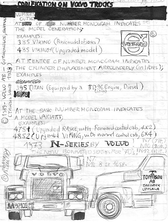

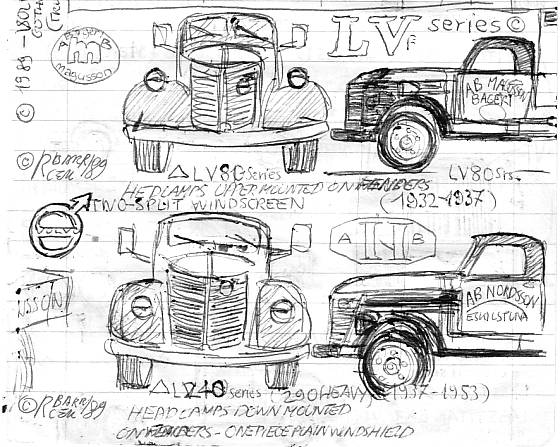

                                                      Identificazione autocarri Volvo dagli anni '30 in avanti
                                                      Cercando appunti utili per i forumisti di questo topic,ho preso questi relativi alla produzione Volvo a cavallo tra gli anni'30-'70:
                                                      Anni 30/'50:la sigla LV o solo L(=Lastvagn=autocarro)precede un numero di 2 o 3 cifre(es.LV80-81-83,L240-290,L370 Brage-"musoni");

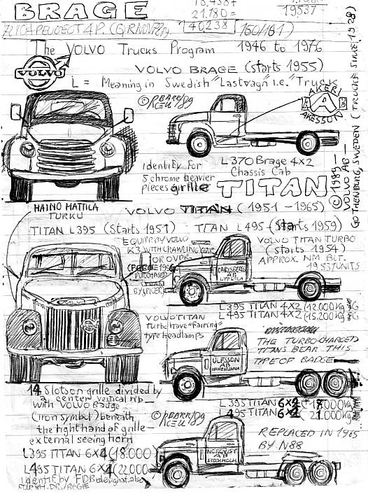

                                                      Anni'50/1a metà anni'60:la lettera L(vedi paragrafo preced.)precede un numero fino a 4 cifre,codificato come segue:
                                                      1)La 1a cifra identifica se si tratta di un modello base o migliorato:
                                                      es.L385 Viking(3=modello base della serie Viking);
                                                      L485 Viking(4=modello migliorato della serie Viking)
                                                      2)La 2a e 3a cifra identificano la cilindrata arrotondata(in litri):
                                                      es.L395 Titan(95=equipaggiato con motore 9,5 lt.)
                                                      3)La 4a cifra (se aggiunta, in coda al codice numerico) indica una variante del modello base:
                                                      es.L4751Raske(modello L475 Raske migliorato,cabina avanzata TIPTOP);
                                                      4)I modelli sovralimentati recano la targhetta identificativa "TURBO"
                                                      sulla griglia radiatore;

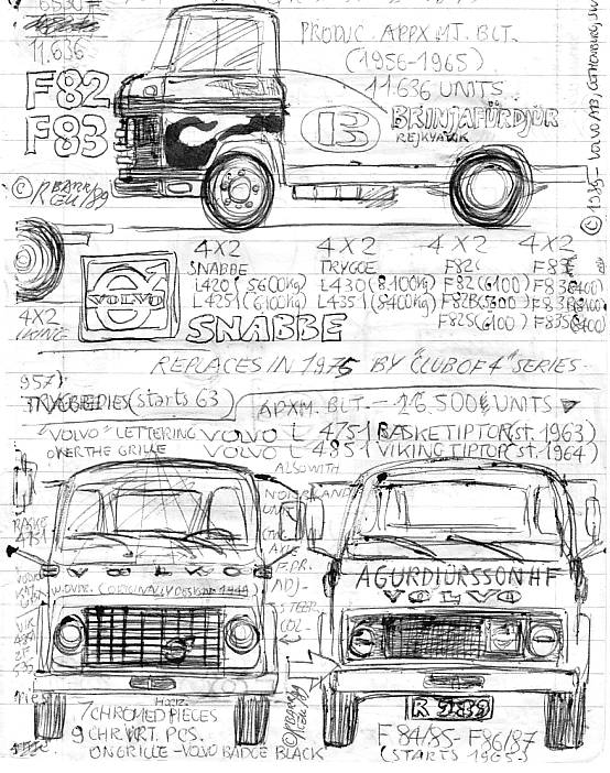

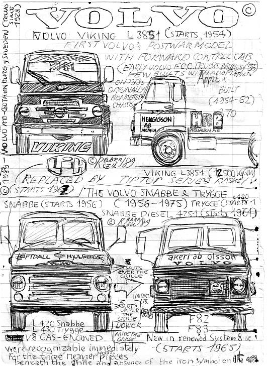

                                                      2a metà anni '60/primi anni'70:gamma autocarri codificata internamente come "System8",così denominata poichè tutti gli autocarri Volvo di quella generazione hanno un numero a 2 cifre iniziante per 8(la seconda cifra si presuppone indichi la cilindrata approssimativa,espressa in lt.);il numero è preceduto da una o due lettere(che identificano o il tipo di cabina adottato od una caratteristica del modello);
                                                      es.F82-83=gamma medio-piccola,38,6 lt.,4x2,a cabina avanzata-F=Forward cab(fanno eccezione F82S-F83S=S =supercharged =sovralimentato);
                                                      F84-85-86=gamma medio-grande5,0 lt.,4x2 o 6X2,a cabina avanzata(fanno eccezione F85 S=S=supercharged=sovralimentato);
                                                      F88-89=gamma pesante,10,0 lt. o 12,0 lt.,4x2 o 6x2,a cabina avanzata(fanno eccezione FB 88=B=Bogie-axle=asse sdoppiato-trattore 6x4-per l'Australia- e G88=G=trattore 6x4 con asse anteriore avanzato-per il Sud Africa);
                                                      N84=gamma media,4x2, 5,0 lt.,a cabina arretrata-N=Normal cab);
                                                      N86=gamma medio-grande,5,0 lt.o7,0 lt.,6x2,a cabina arretrata);
                                                      N88=gamma pesante,10,0 lt.,6x4,a cabina arretrata);

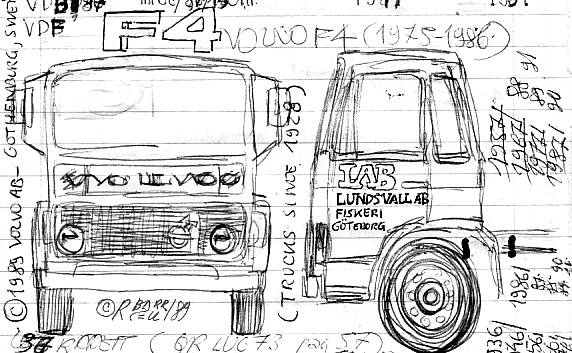

                                                      A partire dalla Serie N del 1973,il numero iniziale di 1 o 2 cifre indica la sola cilindrata (in lt.) del veicolo:
                                                      es.F4(4,0lt.)
                                                      F6(5,48 lt.)
                                                      F7-N7(7,0 lt.)
                                                      F10-N10(10,1 lt.)
                                                      F12-N12( 12,1 lt.)
                                                      P.S.: pur con piccole variazioni,quest'ultimo criterio di codificazione delle gamme di camion Volvo continua ancora ai giorni nostri.
                                                      Ultima modifica di Canter; 04/08/2006, 19:52. Motivo: alcune modifiche nella parte finale del testo

                                                        Oops! Per completare la descrizione in disegni delle sigle d'identificazione Volvo,posto altri 3 file che completano quelli precedenti:
