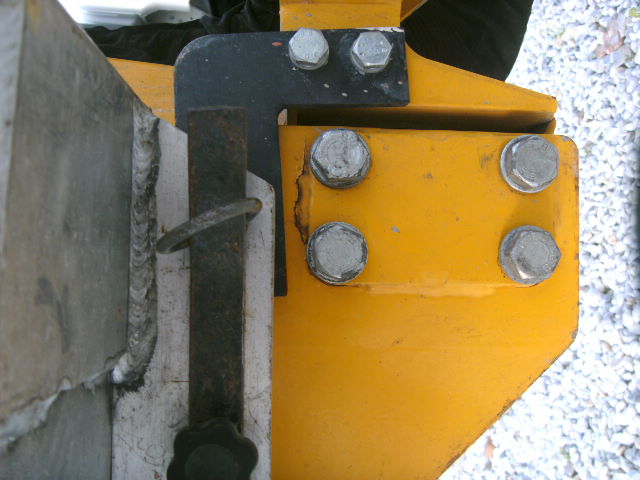

  • La garanzia è 10 anni sul telaio, chiedi pure direttamente, al massimo telefona in air service e chiedi di Giorgio o Carlo.
    I miei pezzi vengono sostituiti tutti in garanzia, dovrebbero farlo giovedi o venerdì, dopo minacce di richiesta di risarcimento per i lunghi tempi di attesa.
    Più lavoro e meno ferie
    • Supporti cambiati nella giornata di ieri, mi sembrano tanto uguali a quelli di prima.
      Speriamo in bene.
      In compenso ora su una non va più il visore del limitatore sul cesto.
      Spero che riparino anche quello.
      • Il problema stà proprio li,ti rimettono il supporto tale e quale a quello che avevi prima.Te l'ho detto,ci sono passato all'incirca 2 o 3 anni fa,conviene farselo risaldare alla prima occasione in un officina autorizzata.Avevo qualche tempo fa un supporto modificato con dei rinforzi che poi ho dovuto togliere causa CE,quello si che non si sarebbe crepato neanche con le cannonate.............
        • Però lo hai dovuto togliere.
          In caso di controllo in cantiere una macchina con una non conformità, o modifica, viene bloccata, ed in caso di incidente tutte le responsabilità vengono attribuite a te

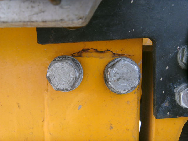

          • Ecco invece il supporto del mio 14\12 twin:
            • Io ho bloccato le macchine ed ho chiamato in oil e steel, e se fossi in te farei altrettanto.
              Si è a rischio di strappo con una crepa di questo genere, a parte il fatto che il cestello è storto.
              Però in oil e steel continuano a dirmi che il problema non era di loro conoscenza.
              Sei sicuro di non avere niente di scritto??
              A quando risale la prima scoperta di questo problema??

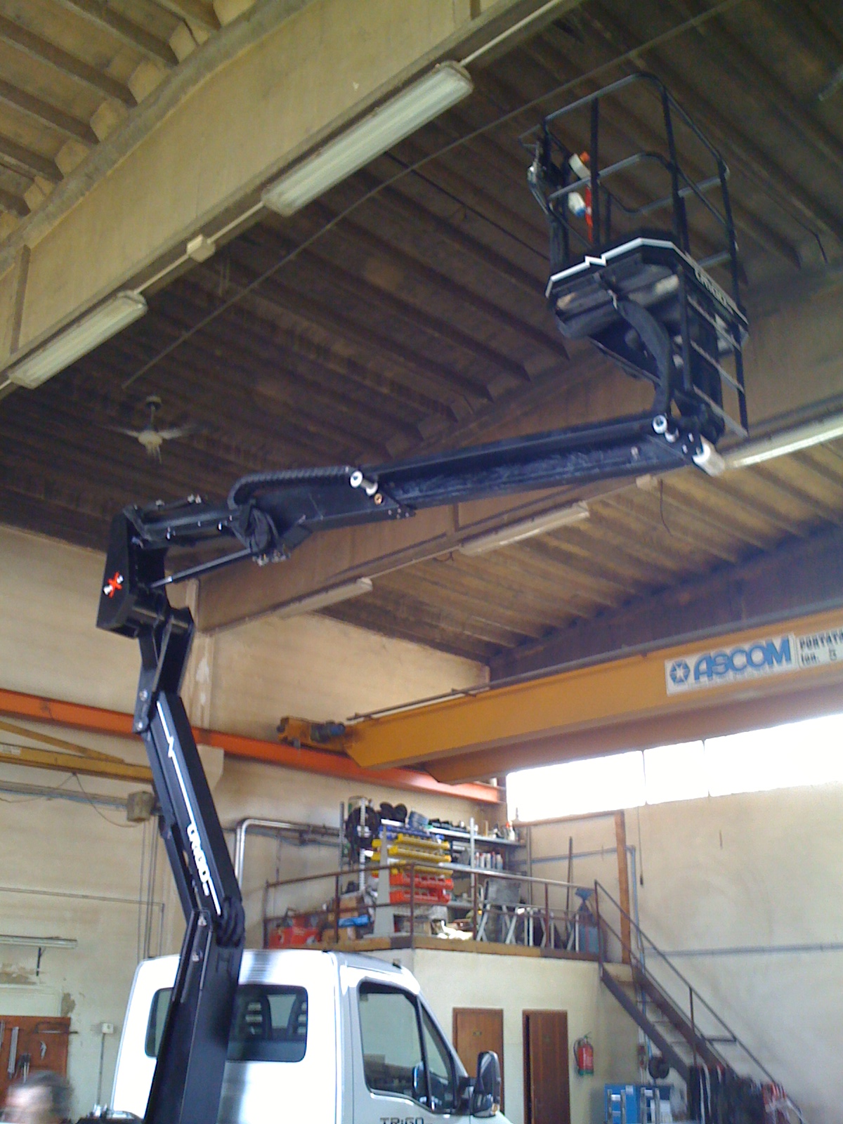

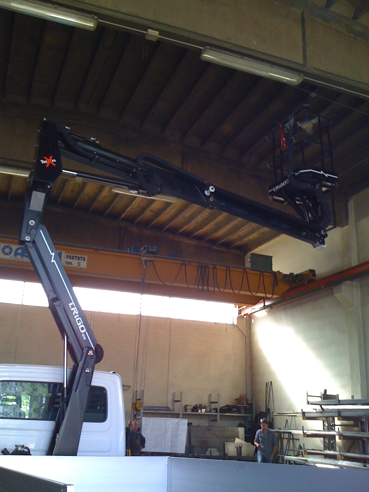

                            • Ieri pomeriggio sono andato a vedere un prototipo di piattaforma aerea retrocabina.
                              E' un 12 mt di lavoro, 4,5 mt di sbraccio con 200kg, stabilizzazione in sagoma.
                              La cosa valida è che a seconda del modello di furgone sul quale viene allestita contano di poter ottenere una portata residua nel cassone fino a 10-11 q.li.
                              Al momento non la ho ancora visualizzata come utilizzo per noleggio, ma alcuni utilizzatori finali tipo chi monta luminarie, riparazioni di carroponte, piccoli manutentori potrebbero trovare in questo mezzo un valido compromesso per poter avere un unico furgone per trasporto e lavoro in quota.
                              Ribadisco che è un prototipo, quindi è ancora soggetta a qualche modifica, ma nel complesso l'idea non mi sembra malvagia.
                              Mi hanno dato il permesso di fare un paio di foto, le inserisco.
                              • Originalmente inviato da deggio Visualizza messaggio
                                L'idea non è male, sembra anche ben fatta e potrebbe avere mercato. Peccato per il monoposto e la canalina esterna, ma da costruttore apprezzo.
                                • Effettivamente sulla cesta ho detto qualcosa anche io.
                                  A dire il vero è un bi-posto stretta.
                                  Per il resto non è costruita male, è fatta in collaborazione con aziende di carpenteria già nel settore; essendo un prototipo va fatta ancora qualche modifica.
                                  Ma costruttore di cosa?
                                            Di piattaforme aeree.....
                                            Come bi-posto non è molto credibile, ma con i 200kg è cmq una bella portata. Per il resto è comunque una macchina davvero interessante... che la portino al SAIE.
