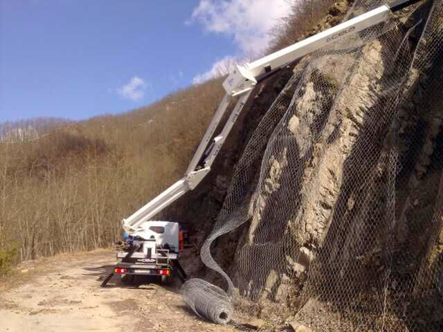

                                    • Un 'altro incidente fotocopia in nord Italia,stesso modello stessa marca (diciamo la sorella).Ne avessi una in casa mi preoccuperei.....e di molto!
                                      • Ecco le foto che mi ero dimenticato di caricare
                                        • Ecco, questa si che era piazzata correttamente ... e qui nulla da dire sulla palese problematica.
                                          Se ne avessi una mi precipiterei dal produttore a far fare una modifichina .... se fossi moooolto buono.

                                                • Non voglio fare il genio della meccanica perchè non lo sono, ma penso sia ragionevole pensare che un forte tiro laterale e una forte pendenza laterale possano dare lo stesso effetto. Ma comunque non ho elementi per spingermi oltre. Dico solo che tutti i costruttori parlano di 1 o 2 gradi di inclinazione massima, guardando la foto mi pare si sia "osato" un po troppo a questo giro.

                                                    stesso produttore stabilizzazione in piano collasso strutturale molto simile ai precedenti postati in questo caso l'utilizzatore è morto
                                                    unica osservazione che mi permetto di fare è che in anni di lavoro in questo settore non ho mai visto collassi strutturali così simili e così ravvicinati nel tempo come successo a questo tipo di piattaforme

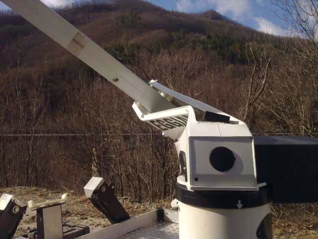

                                                    • Da alcune informazioni reperite, sembra che la problematica nasca da una apertura presente all'interno della torretta.
                                                      Pare infatti che la finestra, di forma rettangolare, sia stata praticata con le spigolature, deleterie per i componenti soggetti a forte stress.
                                                      Pare che effettuare la modifica sia anche semplice, allargando leggermente la foratura, raggiando gli angoli, ed aggiungendo un supporto relativo.
                                                      Si consiglia vivamanete i possessori di tale marca (ed eventuali gemelle) di PLE di effettuare una verifica preventiva visiva e di recarsi presso una officina autorizzata per i dovuti accertamenti.
                                                      Ad oggi non so se è partita una campagna di richiamo o simili.
                                                        Tale problema si presenta anche con uso corretto della PLE o solo durante manovre ed operazioni scorrette?
                                                          Purtroppo essendo un problema, sembra, di progettazione, anche l'uso normale può portare a rotture e lesioni.
                                                          Al momento non ti so dire se chi è in cantiere ne fa solo un uso corretto o meno, ma da come mi hanno descritto la problematica direi che è indifferente (ovviamente un uso scorretto accelera il deterioramento)

                                                          • Non sono un ingegnere ma la mia esperienza non mi ha fatto avere dubbi sul difetto di progettazione sin dall'inizio.
                                                            • Personalmente non riesco a vedere correlazioni tra una cricca nel foro di passaggio tubi e il cedimento a flessione delle lamiere esterne. Dei casi di cui sono a conoscenza posso solo dire che l'utilizzo è stato molto scorretto. La descrizione che mi è stata fatta con tanto di prove, a me non ha lasciato dubbi. Poi che quella non sia un carrarmato ma una piattaforma da usare in modo corretto mi pare ovvio.
