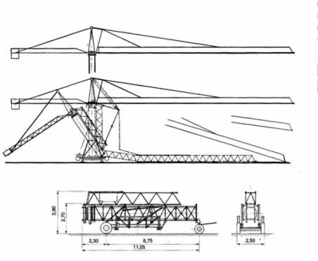

Se ho compreso bene la tua domanda ti posso dire che: le gru a rotazione alta tradizionali (le piccole city per intenderci) hanno la peculiarità di dover essere montate all'altezza desiderata utilizzando solo ed esclusivamente le autogru.....in questa maniera l'altezza a cui vai a montare la gru deve essere gia la "definitiva" che ti serve e non puoi intervenire sull' altezza in servizio. Le gru automontanti a rotazione alta, anche se il termine più approproiato penso che sia autoinnalzanti, ti permettono,
sempre mediante l'utilizzo di un autogru , il montaggio ad un'altezza che non è necessariamente quella finale che ti serve nel cantiere e che di solito è minore della necessaria.
Queste gru che di solito sono abbastanza grosse come dimensioni e portate, mediante una struttura chiamata gabbia di telescopaggio, può raggiungere l'altezza desiderata in modo autonomo sollevando degli elementi della torre e posizionandoli all'interno della gabbia che funzione per lo più in modo idraulico.
Da come è stato scritto (scusatemi) sembra un po contorto ma in realtà è una cavolata da capire..
sicuramente gente come sablu avrà qualche video esplicativo made in Potain da allegare... CIAO..... Immagini tratte dal sito Potain
Per Integrare Quanto Dice Paulì, Esistono Effettivamente Delle Gru Quasi Completamente Automontanti A Rotazione Alta. Sono Ad Esempio Le Cibin Le Fb Le Cattaneo, Le Vz, Le San Marco Ecc .solo Per Citarne Alcune, Degli Anni 70 E 80. Queste Gru Vengono Montate Sfruttando Un Sistema Di Funi E Carrucole Che Raddrizzano La Torre Sollevando Contemporaneamente La Controfreccia E Lasciando La Freccia Con La Punta Appoggiata A Terra Questo Spiega Il Perchè Su Molte Gru A Rotazione Alta Di Quel Tipo, Si Vede Sulla Punta Della Freccia Un Rullo. Una Volta Messa La Gru In Questa Posizione Con Un Altro Sistema Di Funi Si Solleva La Freccia In Posizione Orizzontale. Successivamente Si Puo Alzare A Piacere La Torre Fino All' Altezza Desiderata. Per Il Montaggio Di Queste Gru è Necessario L' Ausilio Di Un Piccolo Muletto O Camion Gru Per Sollevare E Assemblare Le Porzioni Di Traliccio Che Compongono La Freccia.
Effettivamente Questo Modo Di Montare Le Gru E' Caduto In Disuso Da Alcuni Anni Per Quanto Ne So, Poichè è Lungo E Macchinoso. Si Preferisce Montare Queste Gru Come Se Fossero Delle City Impiegando L' Autogru E Assemblando Tutto A Terra Con Torre Verticale. Fino A 10-15 Anni Fa Si Potevano Ancora Vedere I Montaggi Di Queste Gru Eseguiti Direttamente Dagli Stessi Impresari Con Il Loro Personale, Ma Ormai Il Progresso Tecnologico E La Sempre Piu' Severa (giustamente) Normativa Antinfortunistica Ha Praticamente Estinto Questo Concetto Di Montaggio.

Ciao a tutti. scusate se mi intrometto in questa discussione ma sono state dette delle inesattezze e/o comunque cose opinabili: per le gru rotazione alta automontanti non è proprio vero che sono in disuso e obsolete ma permettono di fare molti lavori che, rispetto ad altre gru, non riusciresti a fare.
E’ vero che puoi montarle con l’autogrù, ma è altrettanto vero che puoi montarle senza (avrai subito un beneficio sul costo del montaggio). Puoi raggiungere altezze superiori rispetto le automontanti rotazioni basse (in generale l’altezza massima raggiunta è circa 20 mt), mentre per la automontanti rotazione alta puoi raggiungere i 35 mt.
A differenza delle tradizionali o city crane le automontanti rotazione alte costano meno pur avendo prestazioni non certo invidiabili alle prime.
Come per tutto non c’è una gru migliore delle altre ma dipende sempre dai lavori che devi fare e dalle zone in cui operi.

Costose in termini di montaggio ( dai 2 ai 3 montatori quasi sempre autogru per poterla montare in termini accettabili di tempo 2 giorni , senza autogru 3 ai 4 giorni)
Costose in trasporto ( 4 camion comprensivi di zavorra )
Ingombranti , per una 45 mt di sbraccio occorrevano circa 50 mt di spazio .( Vedi foto allegata )
Le gru automontanti a Rotazione Alta non sono più prodotte dal 2000 circa . Tali gru erano nate per avere un giusto compromesso tra 2 punti : 1) Compromesso con una gru a torre e quindi con un sbraccio sino a 45 mt 2) Una gru che fosse più pratica da montare con lo stesso concetto delle rotazioni basse che all'epoca non avevavno tali sbracci e altezze.
Tale gru è nata proprio perchè all'epoca(anni 70-80) a cui era stata concepita non c'era un buona alternativa con pochi trasporti e facilità di montaggio .
Ad oggi tale macchina e sostituita da Automontanti a Rotazione basse che arrivano anche oltre 30 mt di H con sbraccio anche di 50 Mt . oppure sono sostituite dalle Gru a torre che sono meno limitate in tecnologia ingombri e sopratutto costi.

le gru che dici tu non sono le automontanti (se ho ben capito quello che pensi!), il disegno che ha messo SaBlu è esattamente lo schema di montaggio classico delle automontanti rotazioni alte, quindi non solo la torre, tramite la prima operazione di ribaltamento, si erge in verticale ma, attraverso un "giro-funi" è in grado di "tirarsi" in posizione orizzontale il braccio. e, in seguito, sempre con un sistema di rinvii delle funi, si piazzano gli elementi di torre (di solito erano di lunghezza di 4 mt cad.) fino ad arrivare all'altezza desiderata. le gru di solito nascevano alte 14/16 mt. vi e' stata poi l'evoluzione delle automontanti a rotazioni alte, invece di avere due sfilu ne hanno tre, in questo caso l'altezza base era circa 25 mt.
spero di aver chiarito i tuoi dubbi.

Per rispondere a Daniele: la tua foto riporta la automontante della CIBIN GRU, il modello è la AGS 46.1000. E' una macchina a tre sfili molto pesante, è tra le ultime versione della CIBIN GRU delle gamma automontate rotazione alta. Gli elementi si montano dopo che la gru è già in piedi attraverso un sistema totalmente indipendente da mezzi esterni (attraverso il proprio bozzello alza i pezzi di elemento per essere poi fissati sulla torre più bassa).
Per quanto riguarda invece le RIMAGRU che vedi in giro sono appunto la verisone aggiornata delle automontanti rotazioni alte della CIBIN GRU.
