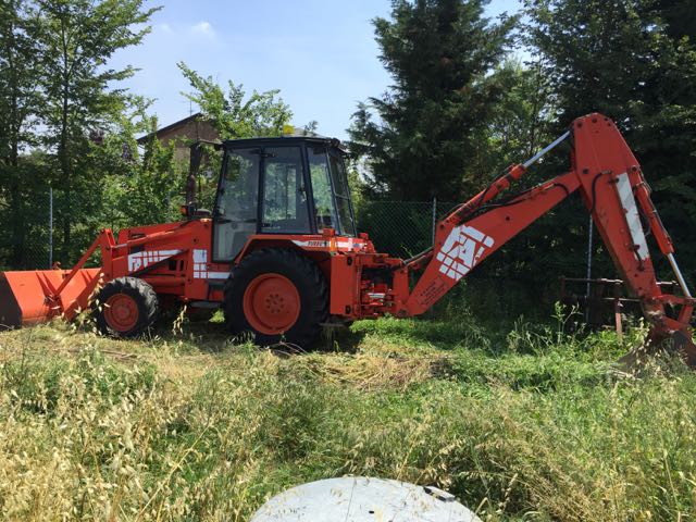

    Ciao a tutti,
    mi chiamo Luca ed ho acquistato una terna Fai 96 dte del 91.
    Non ho esperienza di questo tipo di prodotti, mi serve in azienda agricola e presso un impianto fotovoltaico di cui ho la gestione.
    La macchina ha 4700 ore e motore perkins 4 cilindri turbo. Ho una domanda: da libretto uso e manutenzione (pagato uno sproposito online) il motore dovrebbe avere 69kw mentre sul libretto ne sono riportati 63...
    Questo complica anche il mio tentativo di reperire manualistica del motore in quanto da libretto trattasi di perkins L 3080 e non si trova nulla a riguardo su internet (se non un modello di trattore agricolo MasseyFerguson equipaggiato con motore perkins).
    Impazzendo un po' cercando somiglianze con le immagini, sembra che il motore sia un t4.236 che corrisponde anche come cilindrata e kw (assecondando il manuale ma non il libretto)..
    Qualcuno può darmi una mano?
    La terna è stata ferma molti anni all'aperto e circa 3 anni fa sono stati fatti gli olii motore e cambio e relativi filtri. Non è stato fatto l'olio idraulico, motivo per cui mi sono attivato trovando filtro imp. idraulico e un bel fusto di iso 46.
    Smontando il filtro idraulico mi sono imbattuto in un supporto interno al filtro calamitato che suppongo serva per magnetizzare e bloccare le particelle di ferro disciolte nell'olio, io ho smontato e pulito tutto con trielina ho fatto bene?
    Domani dovrebbe arrivarmi la botte dell'olio, come consigliate di procedere per la sostituzione? Mi è stato detto che una volta svuotato il serbatoio sarebbe bene pulirlo internamente (ho notato che c'è un bel coperchio di circa 20cm smontabile che sembra essere fatto apposta per ispezione e pulizia. Posso procedere a lavare il tutto col solvente di prima? Mi premurerei ovviamente di asciugarlo bene prima di rimetterci l'olio..
    Ultima cosa, considerato che vorrei cambiare più olio possibile (il manuale da 150l totali, e io ho un fusto da 208). Consigliate di svuotare e pulire il serbatoio, poi fare un riempimento parziale, poi accendere e muovere tutte le utenze, svuotare di nuovo, sostituire il filtro e infine riempire a livello?
    Grazie a tutti per l'aiuto, spero di aver fatto un buon acquisto!
    Luca

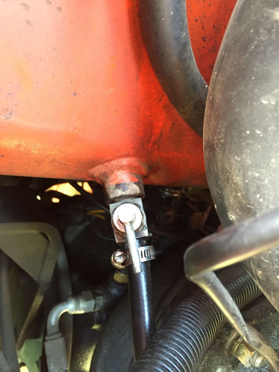

                  Ciao a tutti di nuovo,
                  Ieri dopo 2 ore di lavoro la macchina si spegne.
                  Indagine e scopro che dal rubinetto del serbatoio non esce il gasolio..
                  Prendo un pezzo di fil di ferro e lo uso a mo' di catetere su per il rubinetto e spingendo con un po' di energia sento che si "smuove qualcosa" il gasolio torna a scorrere lungo dal rubinetto e dato 4 pompate a mano il motore è ripartito come se nulla fosse.
                  E' evidente che dentro al serbatoio c'è della schifezza (secondo me scaglie di ruggine) che con l'uso e gli scossoni si sono staccate dal serbatoio e vanno a otturare il rubinetto. Ho provato a guardare se ci sono botole di ispezione nel serbatoio ma non ne ho viste, come non ho visto un modo per smontare il serbatoio dalla sua sede (tra la cabina e la batteria)
                  Come posso fare? Il problema è grave perché non so con certezza quando ritornerà a verificarsi ma so che lo farà e non voglio che mi si spenga la macchina mentre traverso un fosso o ancora peggio per strada..
                  Grazie mille a chi vorrà aiutarmi!
                  Luca

                        Se l'otturazione del rubinetto è stata occasionale,mi limiterei a smontare il rubinetto e svuotare il serbatoio con un minimo di flussaggio.
                        Vedi se sul rubinetto è presente e integra la retina filtro che impedisce a piccoli sedimenti o corpi estranei di otturarlo.
                        Se avrai ancora problemi potrai pensare successivamente a interventi più "invasivi"(ed impegnativi).

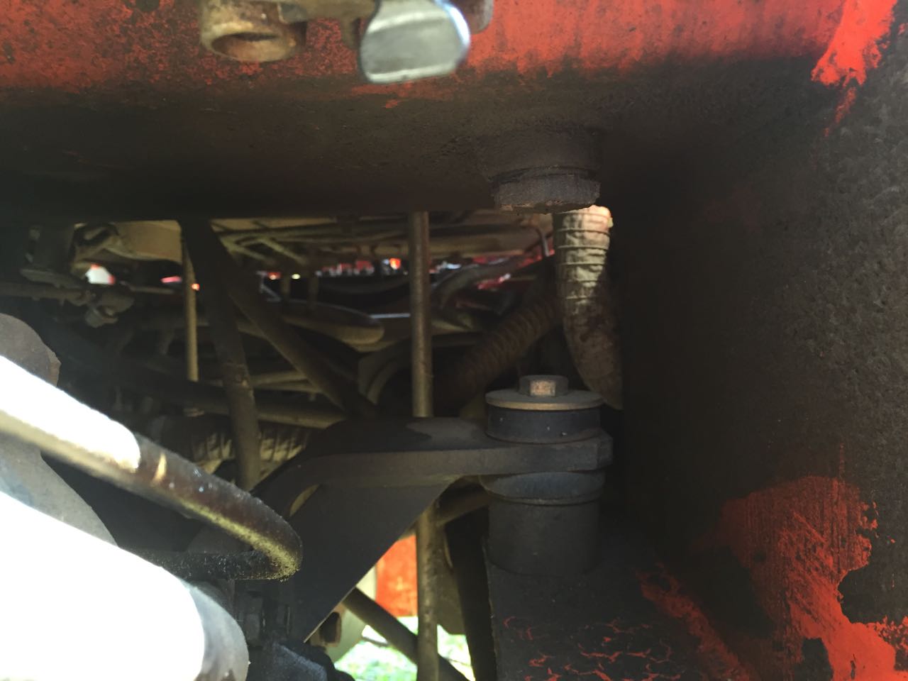

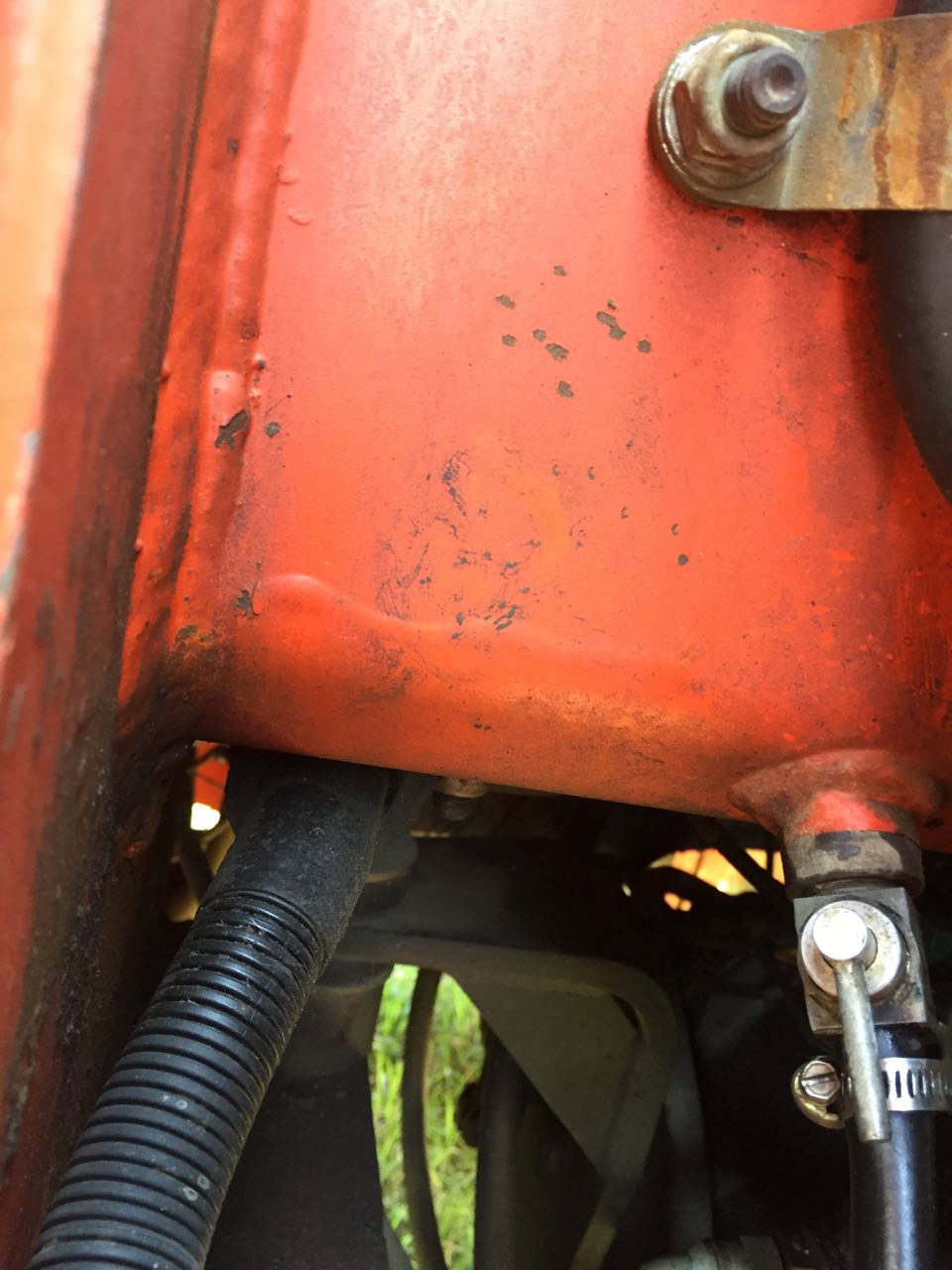

                                buonasera,
                                oggi sono tornato dalla terna ed ho fatto qualche foto della situazione.
                                Inoltre ho provato a lavorare ma dopo neanche mezz'ora di nuovo a piedi. Solito fil di ferro per "sbloccare" e vai di spurgo e pompetta.
                                Questo fatto mi ha però chiarito che la prima volta non ho sfondato la retina interna con il fil di ferro, altrimenti non avrei dovuto sbloccare nello stesso modo questa volta. La strozzatura è causata da qualcosa dentro al serbatoio che evidentemente è attratto dal risucchio e sigilla perfettamente il foro di uscita.
                                A questo punto che fare?
                                Vi allego le foto.

                                  Smonta il rubinetto e vedi se la retina c'è o è integra.
                                  Una retina impedisce che corpi estranei occasionali blocchino l'uscita.
                                  Evidentemente non è un problema di morchie perchè altrimenti avresti problemi ai filtri.
                                  Se invece devi pulire il serbatoio, nelle discussioni linkate da engineman trovi descritto cosa è già stato consigliato.
                                    La retina non c'è, poiché due volte si è verificato il problema, due volte ho dovuto sturare con il fil di ferro. Ad ogni modo quando spiove vuoto, smonto il rubinetto, apro lo scarico e cerco di pulire tutto passando dall'apertura del galleggiante.

                                      Soluzione non proprio ortodossa sarebbe modificare il rubinetto esistente inserendo una prolunga interna, basterebbero pochi cm per permettere al rubinetto di non tirarsi tutte le sporcizie sul fondo.
                                      Di contro avresti una leggera diminuzione della capacità utile del serbatoio.

                                        eccomi qui con le novità.
                                        Ho aperto lo spurgo inferiore del serbatoio con il serbatoio a 1/4: non scende una goccia di gasolio.. Infilo un dito nel foro e scavo in almeno cm di schifezza e appena creo il buco il drenaggio ha inizio. Sassi di ruggine, sabbia di ruggine, una specie di fango.
                                        Tolgo tutto il carburante (salvandolo nelle taniche) poi procedo come segue. tappo lo spurgo, inserisco una tanica filtrata nel serbatoio, poi chiudo l'immissione col tappo, e apro lo spurgo, in questo modo per vuotarsi è costretto a prendere aria dallo spurgo stesso, generando bolle che agitano l'interno. Ho fatto la procedura 4 volte.
                                        Smonto il rubinetto e mi accorgo che la retina è intasata e io col fil di ferro ho bucato la parte superiore di questo filtrino, generando un buco che è anch'egli intasato. Nel frattempo ho trovato una retina di ricambio dei rubinetti dei vecchi fiat, molto più lunga e larga di quella presente (che anzi pare sottodimensionata). Fortuna vuole che il diametro esterno della retina originale corrisponda con il diametro interno di quella fiat, quindi taglio via la retina originale lasciando solo una cornice di 3 mm alla base, che mi serve per incollarci il nuovo filtro. Rimonto tutto, metto dentro circa 40 litri e avvio la terna. Tutto funziona. Sono anche riuscito a lavorare un po' e sento il minimo e l'accelerazione molto migliorate.
                                        Ora sarei del parere di riempire completamente il serbatoio e usare la macchina. Quando entrerà in riserva provvederò a rifare il drenaggio e controllare lo stato del filtrino per capire se e quanta schifezza è rimasta in giro.
                                        Ho provato a eseguire diverse procedure come consigliato nei link gentilmente condivisi qui sopra, ma la forma del serbatoio è a L e l'accesso del galleggiante è praticamente a filo della parete verticale. Impossibile infilarci idropulitrici o attrezzi di vario genere.. Con la prolunga necessaria a toccare il fondo qualsiasi attrezzo non raggiunge il lato inferiore del serbatoio (la gamba corta della L per capirci). Il bocchettone di riempimento non fa testo in quanto è collegato ad un tubo che fa una curva di 90 gradi e si infila orizzontalmente nel serbatoio. Insomma un plauso ai ragazzi della FAI che si sono inventati un serbatoio inaccessibile dall'esterno e per di più saldato alla macchina. Se avete ulteriori consigli su come proseguire il lavoro fatevi avanti perché io più di questo non so inventarmi...
