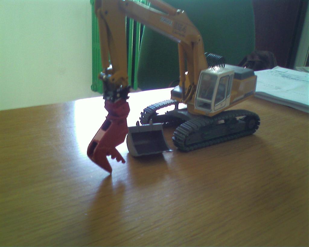

Ragazzi:se io vi dico che il braccio UHD per il mio fh240(nella foto precedente)l'ho fatto tutto in ferro e saldatura a elettrodo ci credete?Non è che viene fuori come l'originale, anzi non è venuto fuori tanto bene, ma per uno come me senza attrezzi per modellini ecc, farmi un braccio di quel tipo è una bella soddisfazione!Ora mi mancano i pistoni, l'attacco per la pinza, la pinza e la verniciatura(mi sa che faccio anche quella in ferro)Commenta

Certo un braccio da demolizione non sarebbe male..peccato che il modello e' in 1/64 (maledetta norscot
) se fosse stato in 1:50 sarebbe stato il top
nella realta' caterpillar allestiva il 385b e adesso il 385c con quel tipo di braccio (MH)...peccato che sono rarissimi da vedere

si e' un 366 ...in 1:50 ..pietro un modello benati lo vorrei pure io ma ancora non sono in grado di farlo ci vorrebbero materiali, strumenti, disegni della macchina e tanto tempo da passarci sopra....Giorgio - MMT STAFF
Il modellino non e' invecchiato...quello e' il colore del metallo che ha usato per costruire tutta la macchina...Giorgio - MMT STAFF
