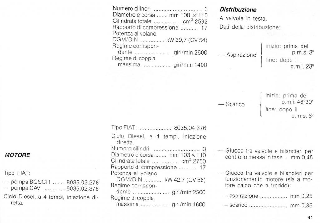

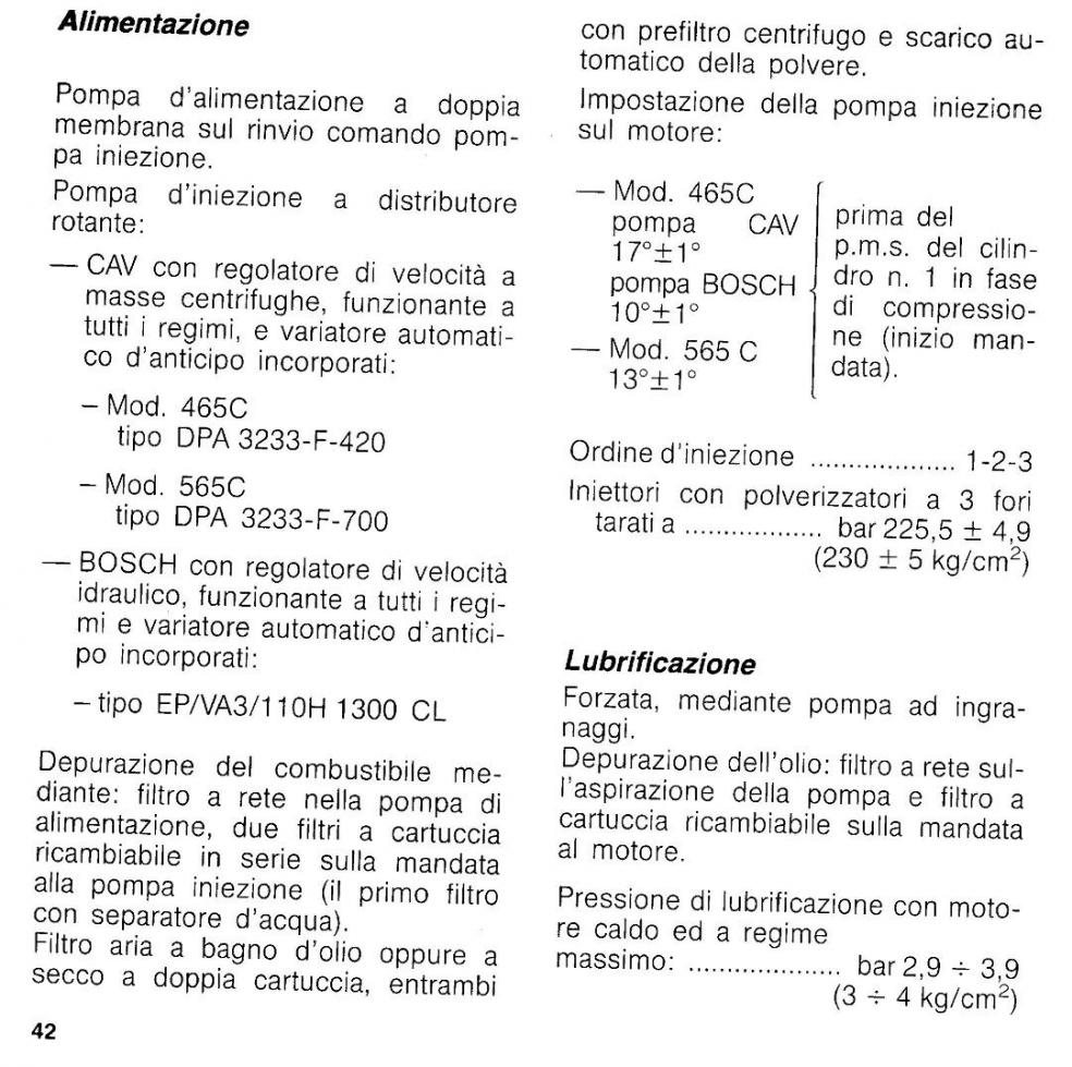

                          • questi sono i dati che sono riuscito a reperire, riguardano sia il motore .02 che il motore .04, leggermente maggiorato nel diametro dei pistoni.
                            Ultima modifica di sergiom; 09/01/2009, 23:33.
