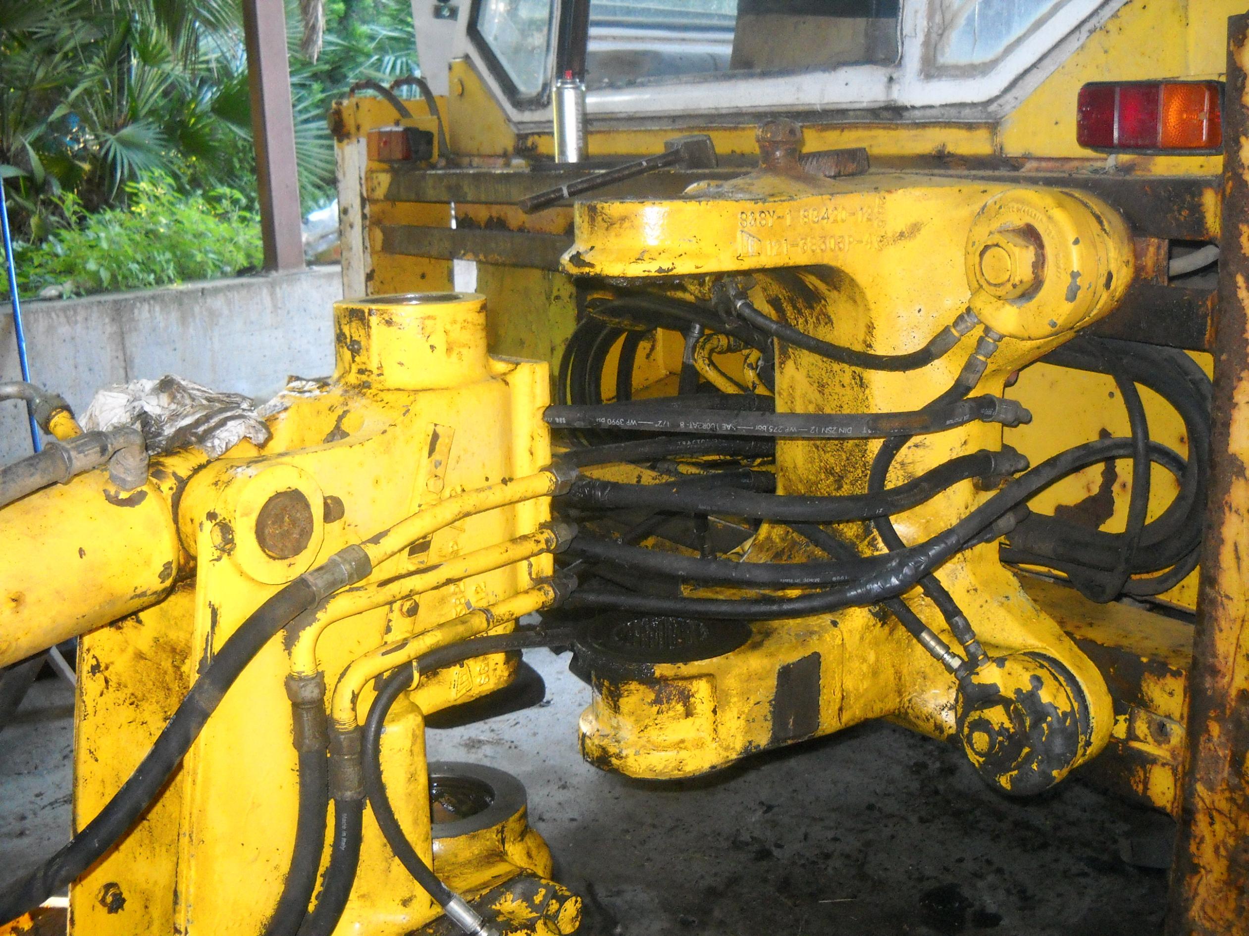

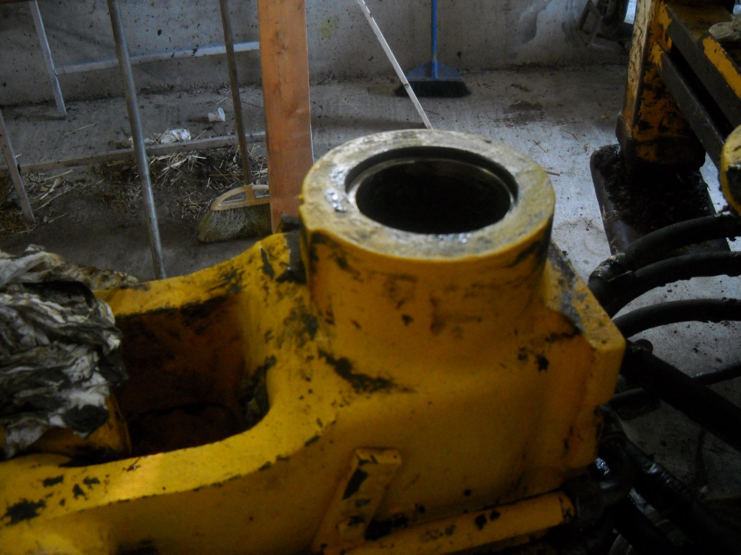

        come avevo promesso vi faccio sapere come stanno le cose ,

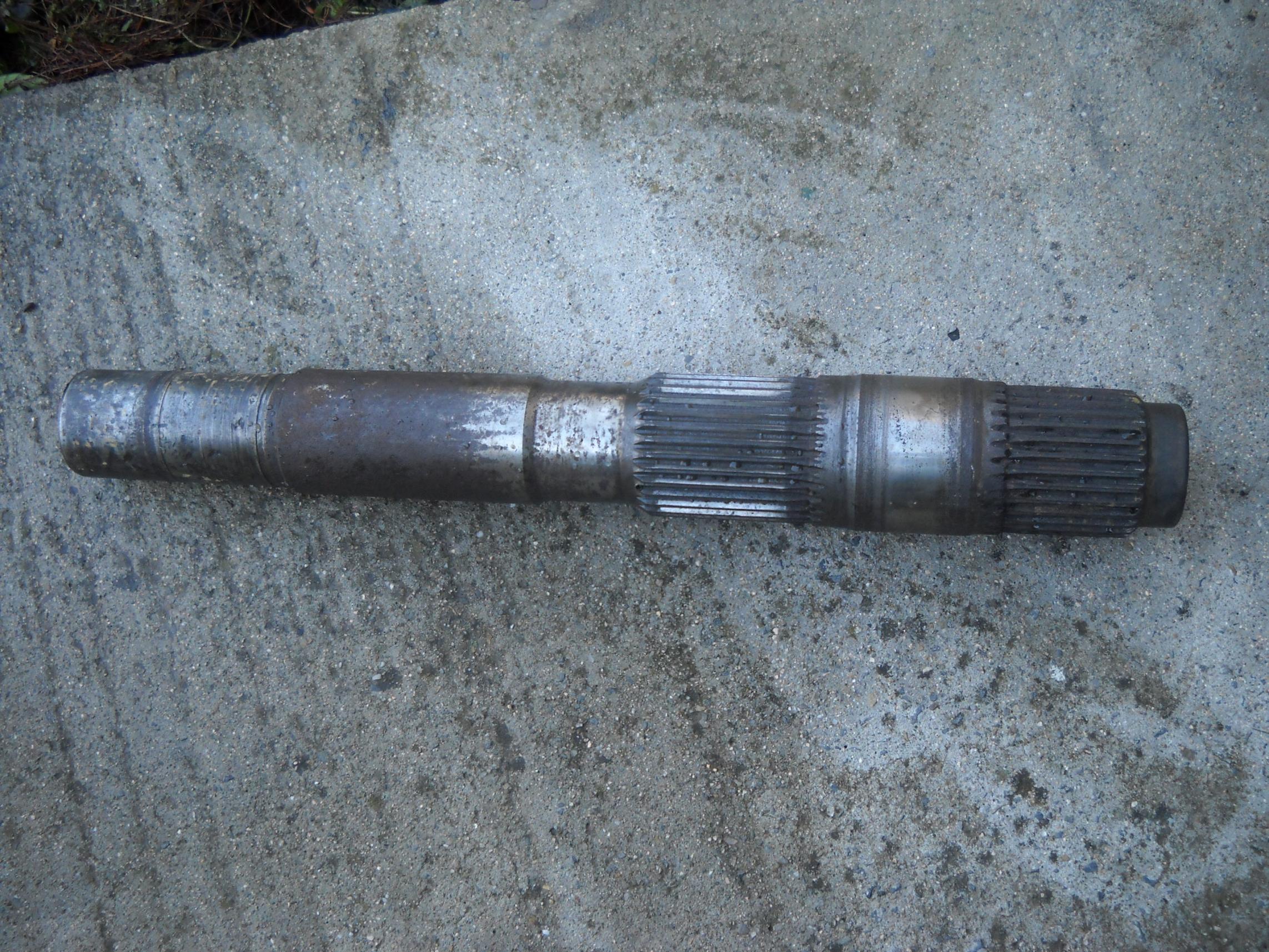

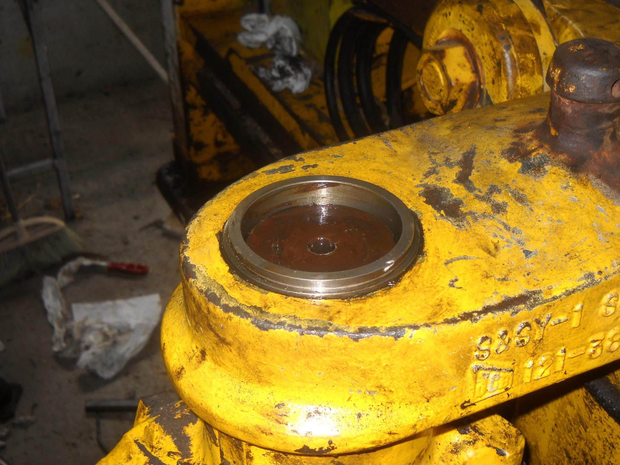

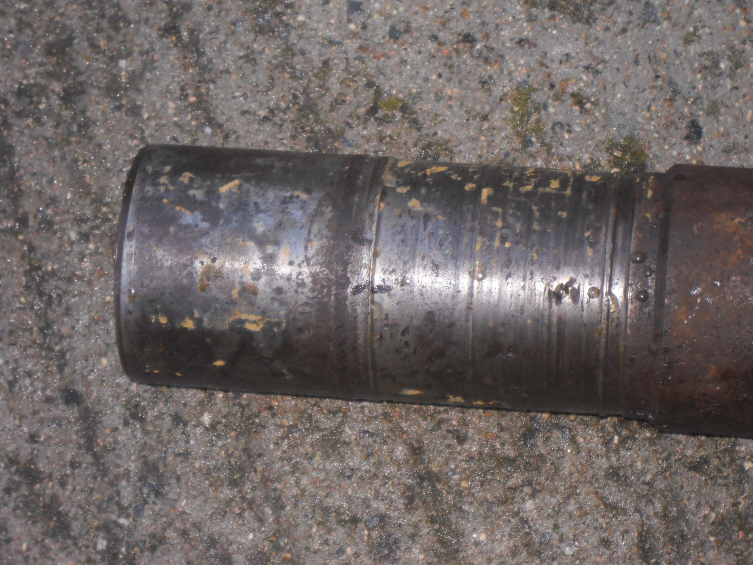

        oggi ho avuto del tempo a disposizione ed ho smontato la rotazione della terna ,devo iniziare col dire che la boccola che pensavamo non esistesse più, esiste anche se abbastanza logorata ma la cosa peggiore e che anche il perno e logorato dovrò qiundi potarlo dal tornitore per riportarlo e ritornirlo, osservando le boccole nuove e provandole sull'albero smontato mi sembra che abbiano comunque del gioco .Quindi vorrei chiedere a peppo persona abbastanza esperta in materia ,ma quanta tolleranza c'è di solito?,stavo anche pensando di chiedere quanto costerebbe l'abero nuovo, ma visto il prezzo delle boccole non oso neppure.Vi allego alcune foto e accetto tutti i consigli utili grazie e saluti Raffaele
        • #34

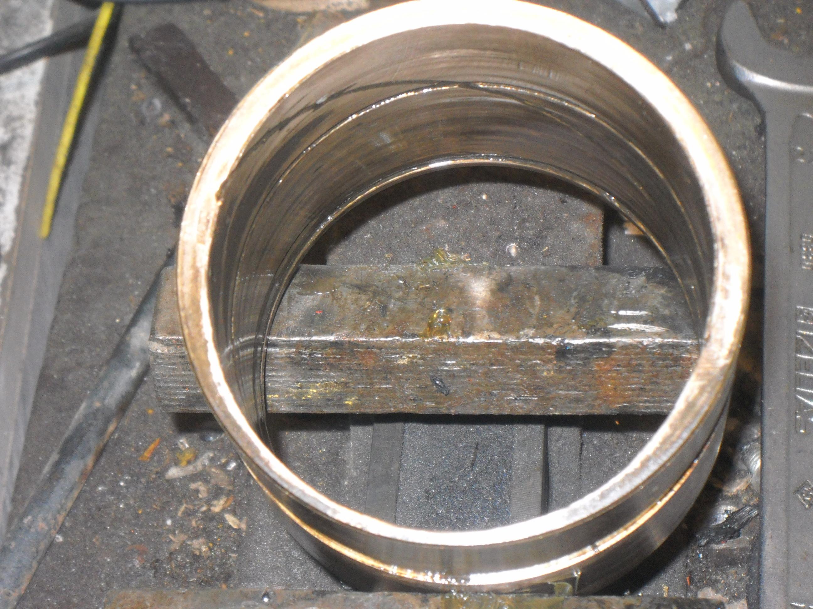

          oggi dopo aver controllato bene l'albero ho chiamato in jcb la dove ho acquistato le boccole per verificare delle volte non ci sia stato qualche errore nell'ordinare le boccole,mi hanno risposto dopo aver controllato che le boccole sono le sue .Ora mi chiedo non tutto l'albero e usurato ma le bocc in questione portano almeno due millimetri e non decimi di gioco,inoltre ho chiesto se mi potevano dare le misure dell'albero,anche per verificare di quanto sia logorato ,mi han risposto che le misure non le hanno.Non vorrei essere permaloso ma mi fan pensar male come posso risalire alle misure esatte senza ricorrere alle bocc? se mi potete aiutare ben acetto Grazie Raffaele
          • #35
            Raffaele, il concessionario non ti ha mentito. I disegni costruttivi sono di proprietà di JCB e questa (giustamente) se ne guarda bene dal mettere in giro i propri progetti.
            A memoria il gioco era nell'ordine del decimo, questa è una macchina che ha quasi trent'anni e sinceramente la memoria può fregarmi.

              grazie peppo come al solito hai sempre la risposta pronta.

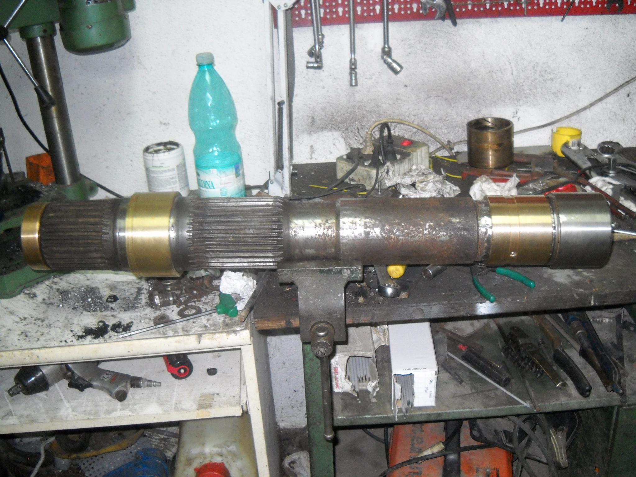

              vi devo dire che questo pomeriggio mi son messo all'opera ed ho brasato l'albero ed infine tornito,non per nulla mi han dato la qualifica, certo la tolleranza non sarà proprio un decimo ma per me va bene comunque

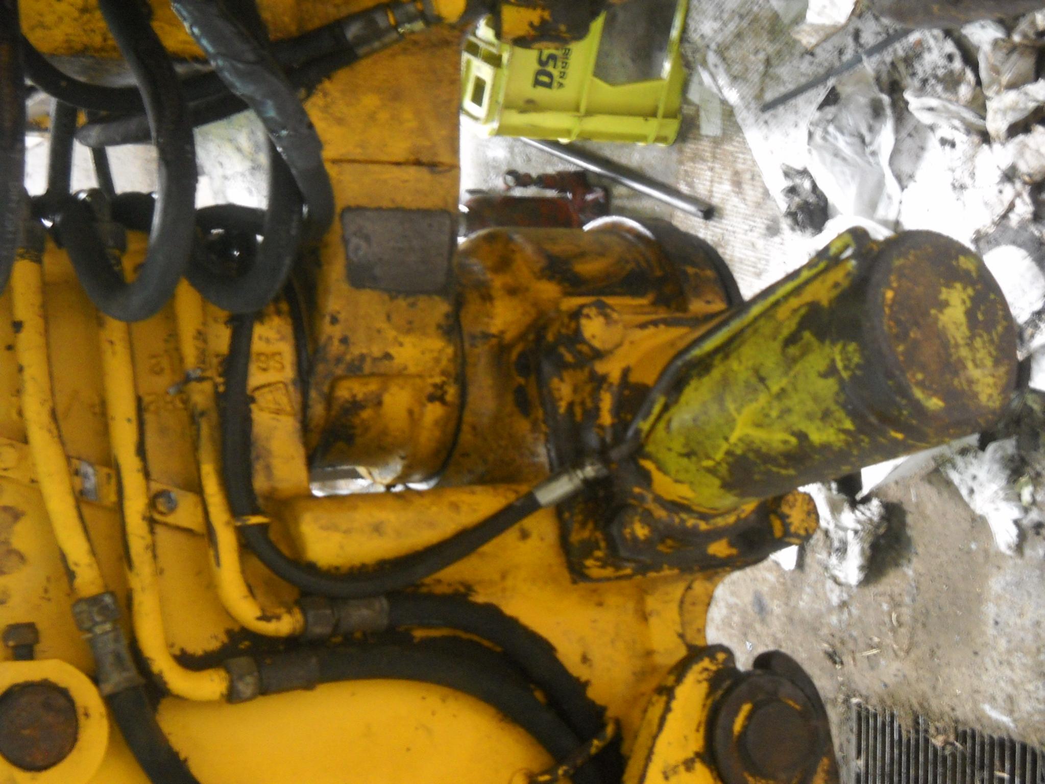

              • #37
                buonasera
                signori..... la rotazione e servita, non ancora al 100x100 perchè assendo domenica non ho potuto aquistare i 4 litri di olio 90 che vanno nella rotazione, spariti i giochi vari,e anche la deriva domani pomeriggio dovrei riuscire a finire il lavoro cosi la posso subito provare.Un saluto a tutti Raffaele
                ps ecco alcune foto

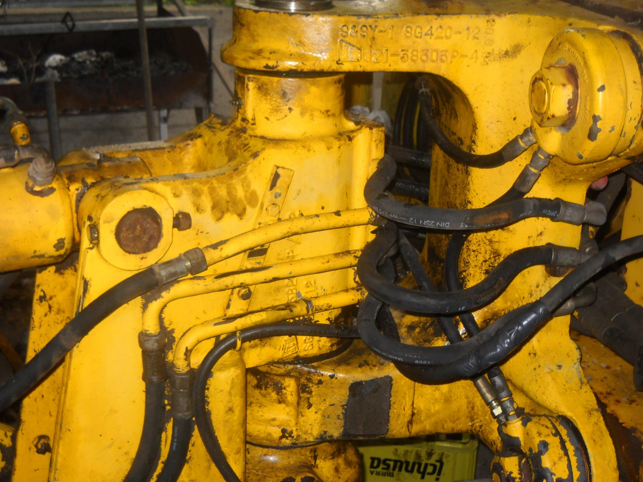

                      domanda per peppo ,ma scusa l'ignoranza i due tubi che agiscono sulla rotazione,uno spinge mentre l'altro aspira o no ( parlo di tubi idraulici)
                      Ultima modifica di mefito; 30/06/2010, 18:48.
                      • #41
                        Originalmente inviato da raffaele60 Visualizza messaggio
                        Esattamente, i cilindri di rotazione son asemplice effetto, uno butta indietro l'altro.
