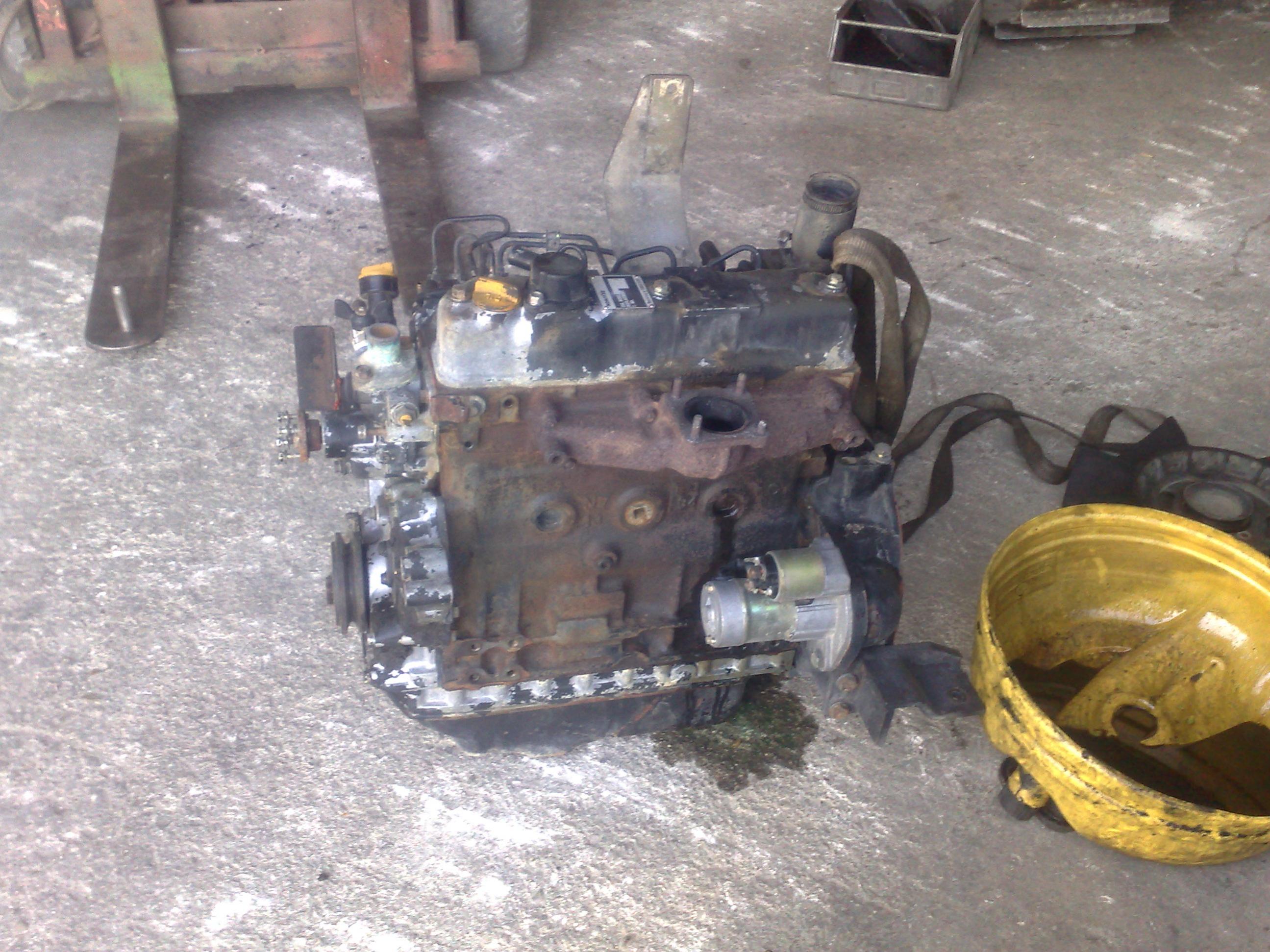

grazie mille rendefra ho tolto il motore oggi da sopra l'unica cosa che è stata un pò complicata è il collettore perchè senza togliere quello non usciva, tolto il motore come da foto che allego ho notato che il tappo dell'acqua che porta alle spalle della cabina perde abbastanza forse anche per quello si è potuta attaccare qualche fascia in quando qualche volta è potuto restare senza abbastanza acqua visto anche che in inverno con la modifica della puleggia il motore non riscaldava mai e io non andavo a mettere acqua in quando non sapevo che perdeva può esser anche quello o no???domani salgo a prendere il motore...ho trovato anche il marchio yamnar sul motore quindi vado tranquillo che è quello grazie ancora se vi serve qualche informazione o curiosità fatemi sapere. spero solo che il nuovo motore è compatibile e non devo fare troppe modifiche. ho notato che anche il parastrappi è rovinato un pò spero di riuscirlo a trovare.

Dalla foto si capisce che è un motore che ha lavorato, ma è assemblato.Originalmente inviato da Lupin-Om Visualizza messaggiopoi se il motore sta cosi e mancanza di manutenzione dalla foto che si vede......
Comunque con la spesa che hai detto prima non revisioni il motore completamente.Ren57
