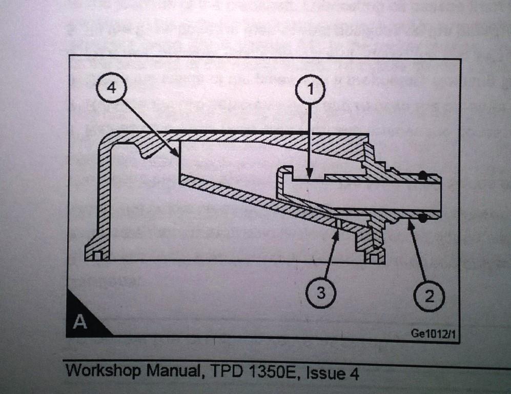

                  ...circa lo sfiato ha un doppio passaggio e poi esce dal coperchio valvole. E' così sia sulla carta (manuale) che confermato da Perkins.
                  Come vedi è già diverso da quello che avevi descritto............

                          Ho allegato una foto del manuale che rappresenta il sistema di sfiato...
                            Le specifiche olio vanno bene, una foto del coperchio è possibile averla?
                            Ren57
                              dovrei smontarlo.la foto sopra è una perfetta rappresentazione. In sezione naturalmente.

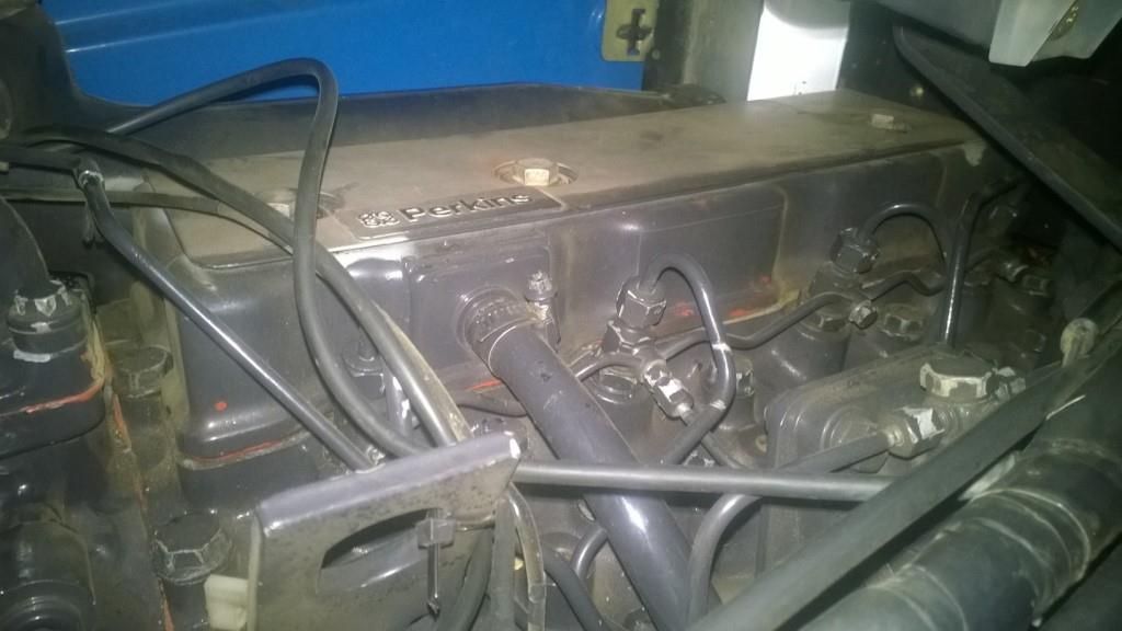

                                  ecco la foto....c'è una cosa che ho notato..se tolgo l'astina e tappo bocchettone non esce un filo di fumo. Se scarica nella coppa dovrei veder uscire qualcosa visto il fumo dallo sfiato. Poi...se controllo l'olio appena spento (5 minuti) è basso e devo aspettare un po' prima di avere il livello giusto...
                                    Grazie per la foto, altra domanda che servizio fai con il trattore?...........vedo della polvere sopra al coperchio..............
