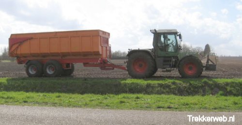

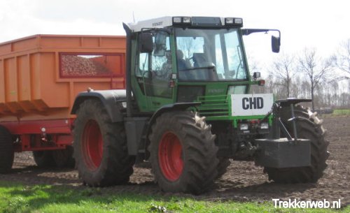

                    Penso che il 180° chiamandoli a sogliola... lì faccia ancora il gruppo MAN che venivano usati su trattori Fendt porta attrezzi gli ultimi sono stati gli Xylon 524 (più potente) 147cv 4 cil e 4,5litri di cubatura...

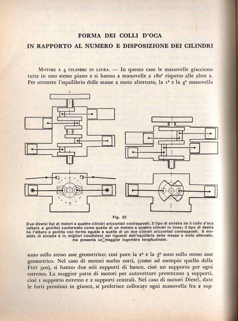

                          ma il boxer è un v di 180 gradi(come le moto bmw versione gs,le vecchie alfa(la 33 per esempio)).infatti la particolarità del boxer è la contrapposizione dei cilindri e al centro l'albero motore.........in questo modo si elimina vibrazioni(si eliminano l'inerzia e quindi non si usano nemmeno controalberi di bilanciamento......) e avendo un'accensione sempre ad uno stesso intervallo si ha un motore + pieno........inoltre il 180 gradi ha un migliore raffreddamento al contrario de v + stretti...............
                            quali sono le differenze tra un V180 e un boxer? io sapevo che erano la stessa cosa..
                            Giovanni
                              sono la stessa cosa......
                                boh...riccardo dice che sono diversi...aspettiamo un suo chiarimento..magari c'è qualche piccola differenza che ignoriamo completamente!
                                Giovanni

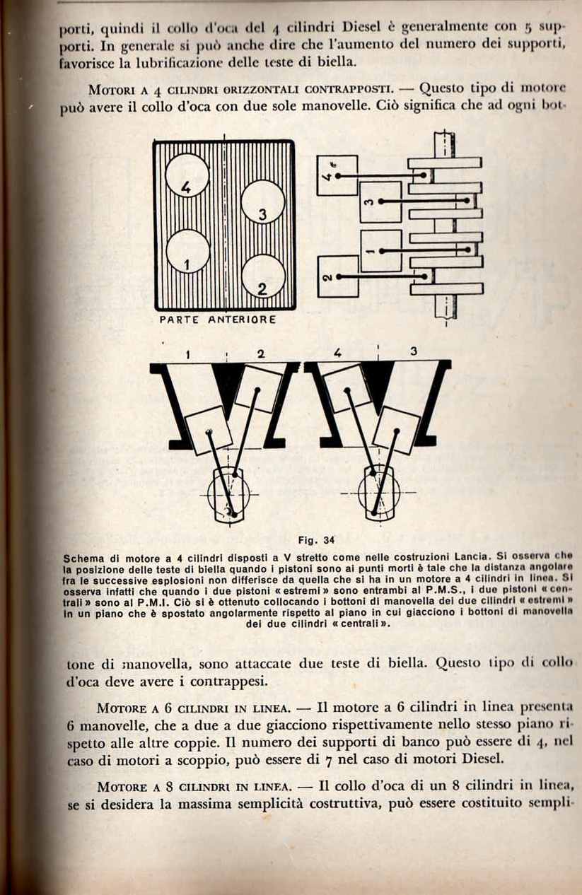

                                  Il Boxer dovrebbe avere le manovelle di biella unite mentre il classico 180° ha i pistoni che si allontanano e avvicinano allo stesso modo in modo che quando uno scoppia, l'altro scarica!
                                    spero non sia così senno penso che ci siano vibrazioni folli....con un motore sfasato di 0 gradi.......uno scoppio e poi 360 gradi di nulla....insomma ci vuole un volano da 12 tonnellate di piombo purissimo...ahahahahaha
                                      Originalmente inviato da santolamaria

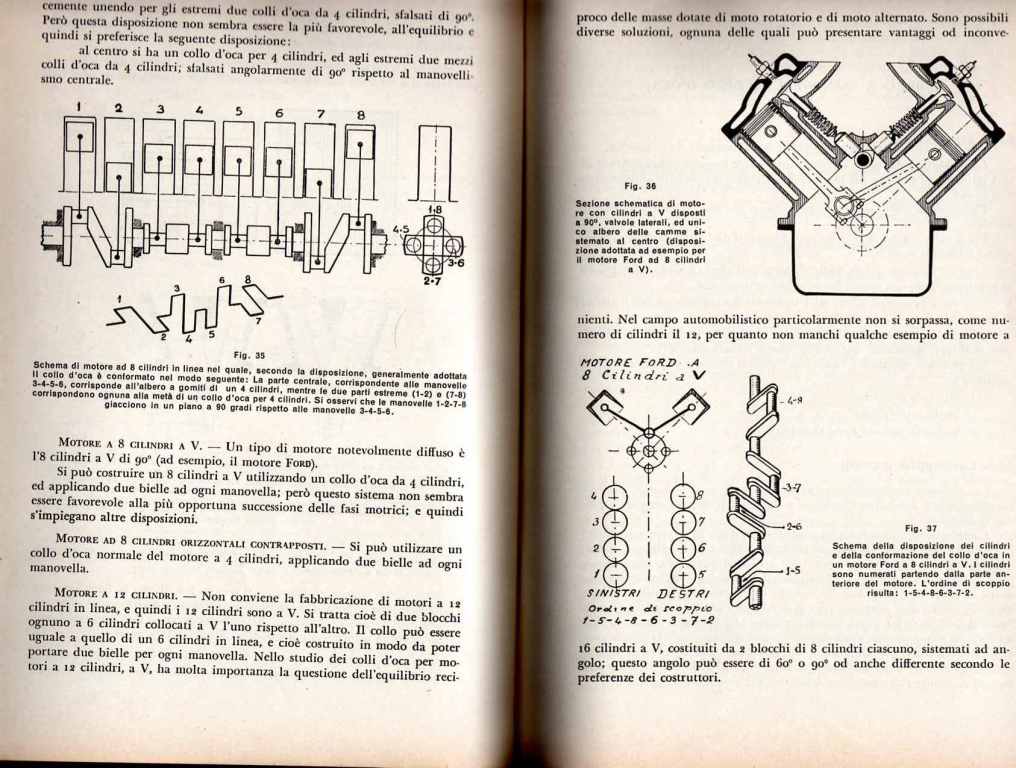

                                      Invece e' proprio cosi', nel frattempo mi sono ripassato i miei manuali, il motore 4 cilindri Boxer ha l'albero motore che poggia su tre' supporti di banco, come un bicilindrico, e le teste di biella sono a due a due, mentre il motore a 180° ha l'albero con quattro manovelle come un motore in linea!

                                                  La differenza, che a volte crea notevoli discussioni, tra i motori a V e i boxer è data dalla sistemazione dei piedi di biella sull'albero motore. Si parla di motore boxer quando i piedi di biella sono montati separatamente su un proprio supporto mentre nel motore a cilindri contrapposti questi sono montati sullo stesso supporto.
                                                  A volte i motori a V di 180° vengono anche detti motori a sogliola per via della loro configurazione che li fa apparire piatti.

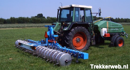

                                                    Non ne sono sicurissimo, ma il fendt di cui parla Toxi dovrebbe avere un normale motore 4 cil in linea, montato però in posizione inclinata, o meglio, la linea dei cilindri inclinata rispetto alla coppa dell'olio.
                                                      mah.... non so... sul sito sembrano dei 3 - 4 - 6 cilindri in linea...........
                                                        scusate ma cosa li usano a fare i trattori delle foto senza muso ?

                                                            Motore a sogliola è un motore pluricilindrico in linea derivato dalla versione verticale, che su alcuni mezzi viene montato in posizione orizzontale (a sogliola, appunto).
                                                            Esempi: motore a sogliola della 500 Bianchina (troppo vecchia perchè la maggior parte di voi ragazzi l'abbia conosciuta), motore a sogliola di vari bus urbani degli anni '70 - '80, ultimo e attuale il Cursor 8 che motorizza in versione verticale gli Stralis e Trakker e su alcuni autobus è messo in posizione orizzontale e viene da tutti definito "a sogliola".
                                                            Il motore è lo stesso del montaggio verticale, cambiano solo la disposizione di alcuni dispositivi (alternatore, compressore, ecc) e la coppa dell'olio che è montata su un lato del basamento e quindi, in posizione coricata, si trova sotto.
                                                            Il V di 180° ed il boxer, di cui seguo con interesse l'accanita discussione, non sono motori a sogliola.
