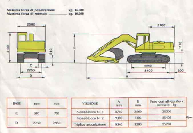

                                    • Ecco pubblicata l'immagine inviata da Jumbo71:
                                      • Ed ecco la foto inviata da Jumbo71 di cui ha parlato Case2:
