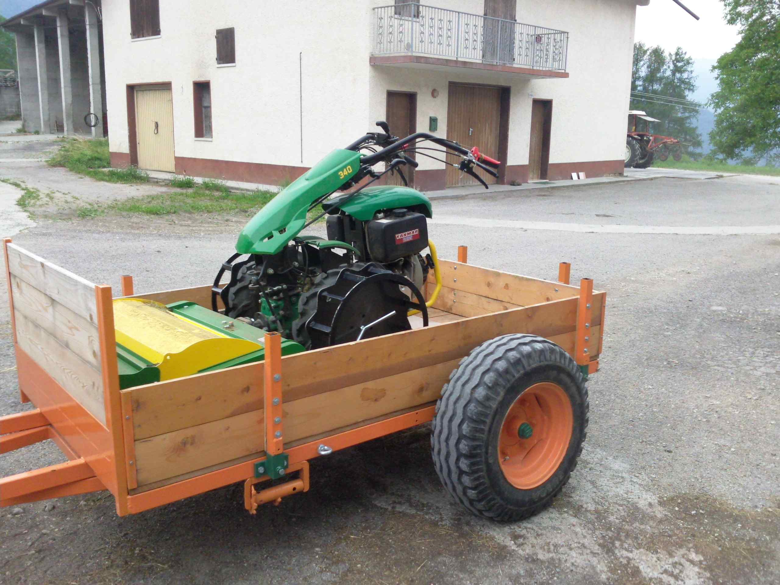

Io ho un Ferrari 340 con motore Yanmar 10cv diesel. Il trincia è un Berta 85cm.
Lavorando prevalentemente in pendenza, ho comperato le ruote di ferro gemellate, sul catalogo BCS vengono definite "a margherita".
Posso assicurarti che con il bloccaggio inserito, di traverso si và dappertutto.
Il montaggio e lo smontaggio sono semplicissimi. Viene messa una piastra fissa sulla ruota, la "margherita" viene avvitata con una leva. Spero si veda dalle foto allegate.
Posso fare delle foto se vuoi, nel fine settimana quando rientro però. Sul sito BCS non si trova niente a riguardo.
Difetti.
In salita e discesa, si ha poca, per non dire nessuna aderenza!
"i petali" della margherita, sono di raggio maggiore rispetto a quello della ruota in gomma.
Io stò valutando di sostituirle con due ruote gemelle in gomma.
Lo scorso anno avevo il trincia da 60cm, visto che Berta non aveva ancora disponibile quello da 85. Devo dire che 25cm in più fanno la differenza in quantità di lavoro. Non ho mai avuto difficoltà per quello che riguarda la potenza richiesta. Sabato ho tagliato un prato con erba vecchia e particolarmente alta. Nessun problema. Tra l'altro con un pieno ho lavorato un pò più di tre ore.
Posso dire di essere più che soddisfatto del mezzo.
Quella sul carretto è la mia, la falciatrice era ad una dimostrazione. Spero si veda l'attacco delle ruote
