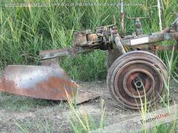

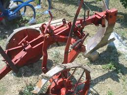

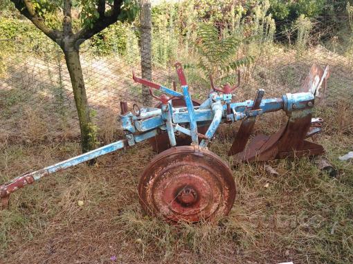

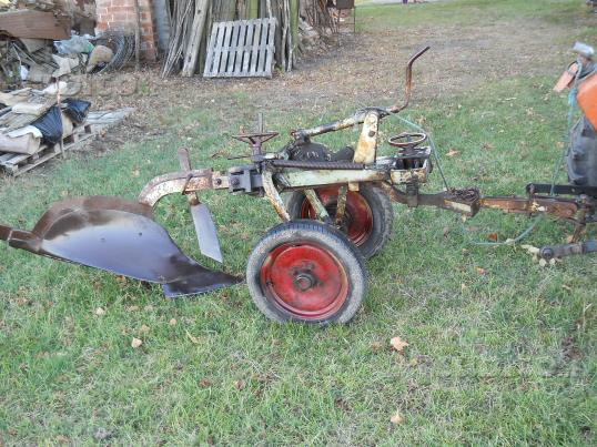

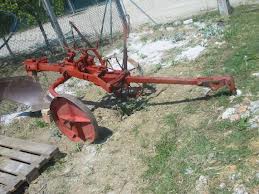

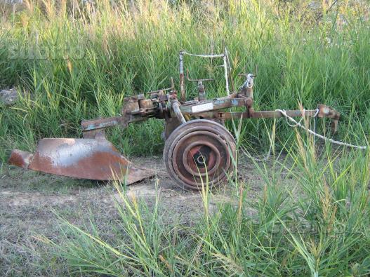

                                            • consiglio acquisto aratro trainato
                                              Ciao ragazzi rieccomi qui a chiedere informazioni,ah quanto ce da imparare nella vita...stanco di spaccarmi la schiena a vangare a mano, voglio acquistare un piccolo aratro trainato da attaccare alla mia motoagricola 30cv,peso 15 quintali,naturalmente senza sollevatore,per arare un piccolo pezzo di terra,senza grandi pretese ne di profondita ne di velocita,quello che esce esce...girando sul web ne ho trovati un po a prezzzi attorno ai 300 euro.vi mostro alcune foto..ce qualcuno piu esperto di me che mi puo dire quale sia il piu adatto?grazie
                                              • Prenderei il primo (credo sia un Gherardi o forse Giorgi).
                                                E' semplice, con meccanismi di regolazioni spartani ma robusti e sempre efficaci.
                                                Devi però vedere com'è messo a cuscinetti e meccanismo di scatto.
                                                Di certo, con 15 q.li di motoagricola, non puoi aspettarti molto (è un aratro che si fa tirare, pensato per cingolati sui 20 - 25 q.li).
                                                Lascia stare fisime su stato del vomere, puntale, coltello: quegli organi, su un aratro da usare per poche migliaia di metri quadri di aratura/anno, durano due vite!
                                                • ciao 605cm,si hai ragione per quello che lo devo usare io forse dura anche 3 di vite,..eheheeh...ho chiesto le misure d ingombro dell aratro,e mi sa che l'unico che puo andare è propio l'angeloni e quello bianco con le ruote rosse.misura 1.15 esterno ruota e sono lunghi 2 metri e mezzo..gli altri misurano 1.50 di larghezza,e qui ce il problema,qui da me le stradine di montagna sono strette...mi sapete dire di piu sull angeloni e l'altro con le ruote rosse?il prezzo sui 300euro è giusto,se meccanicamente apposto?
                                                  • Per Angeloni intendi il primo?
                                                    Tieni conto che più di uno, tra gli aratri "in foto", furono progettati per trattrici cingolate tipo fiat 25 c, fiat 311C, landini 30 C e/o equivalenti.
                                                    Larghezza aratro: dipende da quanto sono potenti (cioè scavano il solco; più il solco è fondo, più l'aratro deve essere largo!) ma anche dai terreni per i quali furono pensati e dalle trattrici.
                                                    Certi aratri (i trainati) venivano prodotti in più versioni: a parità di versoio, quelli con assale largo erano - di norma - per terreni più impervi, per limitare le possibilità di ribaltamento dell'aratro (ribaltamento assai frequente con certi modelli: un es. a caso.... i martinelli con castello alto per le regolazioni; a dire del mio vecchio un grande aratro, un rasoio se ben regolato). L'assale largo significava obbligo di assale più robusto e più kg al traino che, con le potenze di allora, era cmq un PENALTY!
                                                    C'era poi /c'è il "Diritto" fatto di leggine che stabilivano la larghezza (esigua) delle strade tra poderi.
                                                    Il bianco - ruote rosse (a me non piace per niente) lo vedi attaccato ad un trattore gommato e ti sembra assai adatto per la motoagricola...
                                                    Temo non sia così adatto perchè, secondo me, hai bisogno di un aratro facile da registrare, cosa che viene più semplice con un timone più lungo.
                                                    I 300 euro ci stanno tutti (il ferro vecchio va a più di 15 centesimi kg e questi sono aratri da 4 quintali e più), sempre che l'aratro sia in ordine (mi ripeto: cuscineti ruote e ok meccanismo a scatto)...
                                                    PS: FREGATENE DELLA LUNGHEZZA DEL FERRO! E' DEL TUTTO IRRILEVANTE PER IL CASO CHE RICORRE (ARATRO TRAINATO DA MOTOAGRICOLA, SE DEVE ESSERE LA MOTOAGRICOLA A TIRARLO!)
