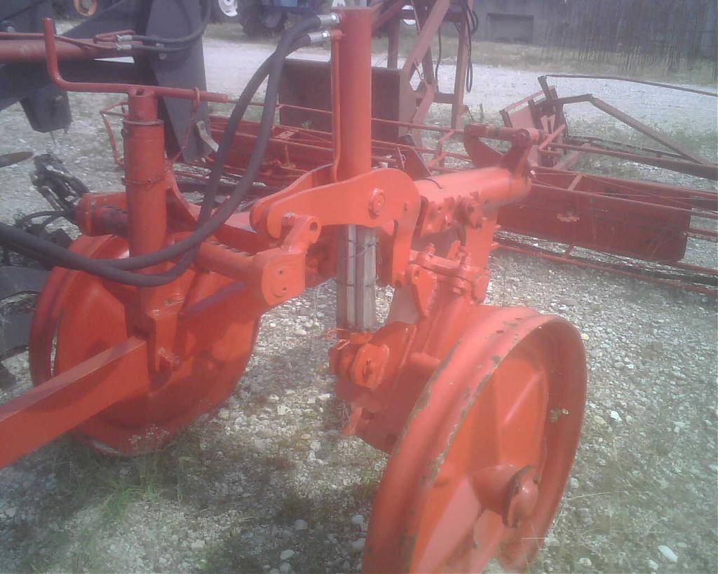

                                Aratro Borgatti mod.FA
                                Nei giorni scorsi mi sono cimentato nell'aratura di circa 1000mq con una aratro Borgatti mod.FA del mio vicino e trainato dal mio Fiat 455CM(peso:23-24q e 48cv)però c’è un problema (già riscontrato altre volte ma lo usavo solo qualche volta per piccoli appezzamenti e trainato con la Fiat 25C, peso:16-17q e 25cv): la ruota sinistra dell'aratro, quella che deve stare dentro il solco (fig. 1 part. A)non può lavorare a filo del solco scavato precedentemente perchè altrimenti l’aratro lascerebbe una porzione di terra non rivoltata (anzi l'aratro non riesce a prendere profondità). Da come si vede nella fig. 1 part. A1 la ruota messa in quella posizione non sarebbe nemmeno a filo della fine del vomere anche detto tallone, dato che il registro posteriore non può spostare il vomere più vicino alla ruota di cui si sta parlano(fig. 2 part. B). Con la ruota dell’aratro in questa posizione devo correggere la direzione di percorrenza solo guardando quanta è larga la fetta tagliata dall’aratro senza nessun altro riferimento. Non sono esperto ma penso che la ruota debba stare a filo dentro della parte del solco perpendicolare al terreno e la possibilità di regolare con il registro posteriore la fetta di terra che l’aratro deve rivoltare. Lavorando con il registro tutto a destra la ruota sta sulla linea C di fig. 3 e dato che sta più alta della maggiore profondità del solco non riesce a raggiungere la profondità massima che potrebbe raggiungere l’aratro. Vi ho esposto tutto quello che avevo da dire: allora la ruota va girata all'interno o no? Chi ha usato questo tipo di aratro, sa se la ruota deve stare dove come nelle foto o dall’alta parte? Se ho commesso qualche errato di supposizione correggetemi. Un antro problema se giro la ruota non è che sbatte nel punto indicato A3 di fig.1?Per questo ci vorrebbe qualcuno che lo asse visto non modificato.
                                Il link delle pagina con le foto(fig. 1, fig. 2, fig. 3):
                                Per visualizzare la pagina cliccare QUI.
                                Ciao ringrazio tutti.
                                Albe, www.albe.tk

                                  Secondo me la ruota deve essere girata ma rimanere all'esterno del gambale, probabilmente e' stata invertita nel tentativo di fer prendere piu' terra all'aratro, infatti la conformazione stessa della ruota porterebbe la stessa a riempirsi di terra quando lavora, cosa che non dovrebbe succedere se l'aratro lavora con la ruota girata dall'altra parte, per quanto riguarda la possibilita' di restringere la carreggiata la vedo dura vista la presenza dell'ammortizzatore di discesa che sembra nato assieme all'aratro!
                                  Un'ultima cosa, non si potrebbe vedere una foto dell'esterno ruota di solco?

                                    Ho capito cosa vuoi dire ma penso che se giro la ruota su se stessa e non il mozzo non penso proprio che si vari la posizione perche la ruota anche girata rimarrebbe nella stessa posizione, eviterebbe solo il problema della terra che si posa al suo interno ma niente di problematico.
                                    Non ho capito cosa devo fotografare ma se mi spiegi meglio la posso fare e mettere in quella pagina che avevo fatto prima.
                                    Per curiosita non c'è nessuno che ha mai visto un aratro uguale a quello? Secondo voi non ha il versoio particolare(aratro mod.FA)?
                                    Mi è sorto un problema sostanziale: ma se giro la ruota non è che mi si ribalta l'aratro dato che la larghezza delle ruote dell'aratro si rudurrebbe di circa 140mm,non lavoro in pianura da come si vede nelle foto fig 3, forse non è un aratro da pianura?
                                    Grazie mille dell'interessamento!

                                      Devi fotografare la parte esterna della ruota, a vederlo cosi' sembra che girandola restringi almeno 10cm di carreggiata, che non e' poco, in ogni caso non si e' mai visto una ruota con la parte cava rivolta all'interno, percio' qualche modifica c'e' stata, in piu' quall'aratro ha le ruote uguali, segno che puo' montare il vomero sinistro!

                                        Originalmente inviato da Albe655C
                                        Di solito in montagna si allarga la ruota fuori dal solco che è quella più bassa e a rischio di ribaltamento

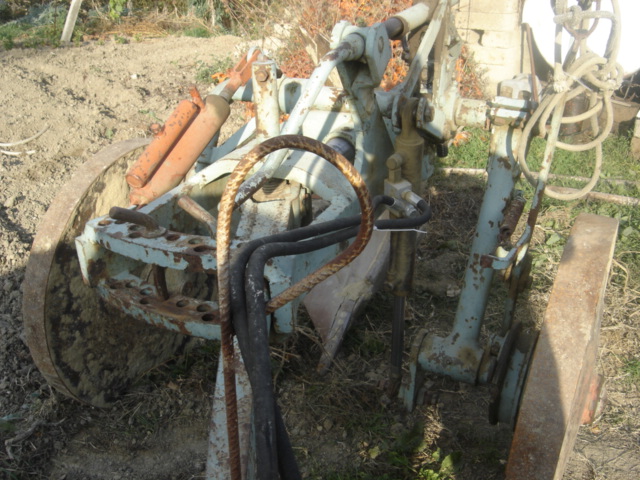

                                          Ho da poco sostituito il mio vecchio c28 sogema con uno identico ma modificato idralico con un solo pistone per alzarlo. La modifica è stata fatta artigianalmente ma dovrebbe essere un kit della stessa sogema. Comunque non ci sono regolazioni per dare più o meno terra, ma solo uno spessore in teflon a fondo corsa pistone. Che voi sappiate lo devo togliere per lavorare normalmente e mettere per dare meno terra ad esempio sui solchi finali?
                                          Oppure quello va lasciato li e ne devo prendere altri per togliere terra?
                                          Non credo di potermi regolare l'altezza del solco solo con il pistone idraulico vero?
                                          grazie per le Vostre risposte.
                                          Aggiungo una foto anche se di scarsa qualità:
                                          p.s. ovviamente le stecche attorno al pistone per non farlo scendere le ho tolte!

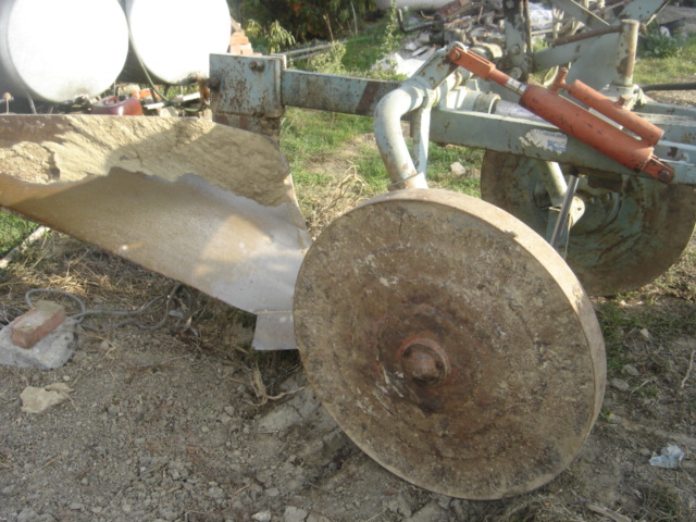

                                            Ecco le foto del martinelli che ho comprato l'altro giorno
                                            naturalmente quando avrò un po di tempo lo pulirò e lo rivericerò coi colori originali, azzurrino con le ruote rosse
                                            Per il vomere avevo pensato di arrotare quello che ho, e farmi fare un'altro nuovo.

                                              io con questi aratri mi trovo molto bene, lasciano il solco pulito, si infilano bene nel terreno e coprono molto bene tutti i residui colturali, anche se si tratta di erbacce alte.
                                              La profondità che faccio è di 40cn con la fiat 27c, e 50cm col landini 6000 cl, però aro sempre in discesa

                                                Eccolo finalmente riverniciato

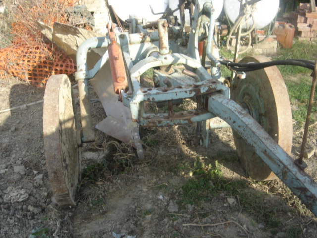

                                                  Questo è il mio aratro a cui ho aggiunto un pistone idraulico,
                                                  a proposito qualcuno sa indicarmi di che marca è?

                                                    Originalmente inviato da guardian72
                                                    Strana e intelligente modifica, si direbbe che l'aratro puo' essere utilizzato sia idraulico che tradizionale "a scatto"!

                                                      Originalmente inviato da ralfg
                                                      Infatti se il pistone e tutto chiuso si può usare anche in modo tradizionale

                                                        sarebbe il famoso " coltro da basso".....sono stati fatti così perche il precedente coltro(coltellaccio) attaccato alla bure dava problemi di intasamento e poi partendo da basso zona vomere versoi, infatti credo che sia saldato al porta scalpello, protegge meglio il versoio e si usura di meno nella zona iniziale

                                                          X SAN 64 protegge il versoio nella parte iniziale? cioè tagliando la fetta in basso questa fà meno attrito nel versoio?nella parte iniziale del versoio? perchè è questo il punto che si usura maggiormente? scusate la mia ignoranza,non sono mai stato a contatto con persone ferrate in materia aratri, vedrò di rimediare,vostra pazienza permettendo! intanto ho notato che anche il anzi i 2 coltelli son grossi 2 dita, urge assottigliatura Allora non è poi così male il coltello dal basso! io credevo che fosse una "minchiata" della biagioli.....òòò grazie per tutto!!!!

                                                            certamente.....il coltro da basso è generalmente saldato al porta scarpello e quando cambi il porta scalpello puoi prenderci il coltro o no ( almeno sul SOGEMAe NARDI) e vedrai che se non lo prendi si usara prima sia il porta scalpello che il versoio perche non trovando il terreno rotto dal coltro l'usura è maggiore e quindi si consuma prima

                                                              Ecco le foto dei miei due ferri da aratura
