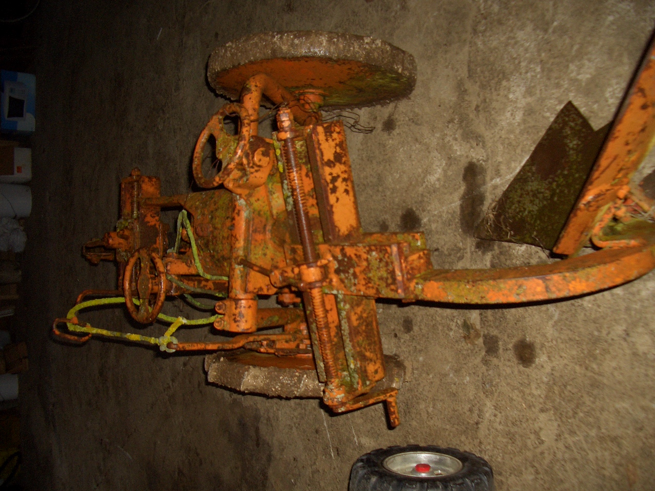

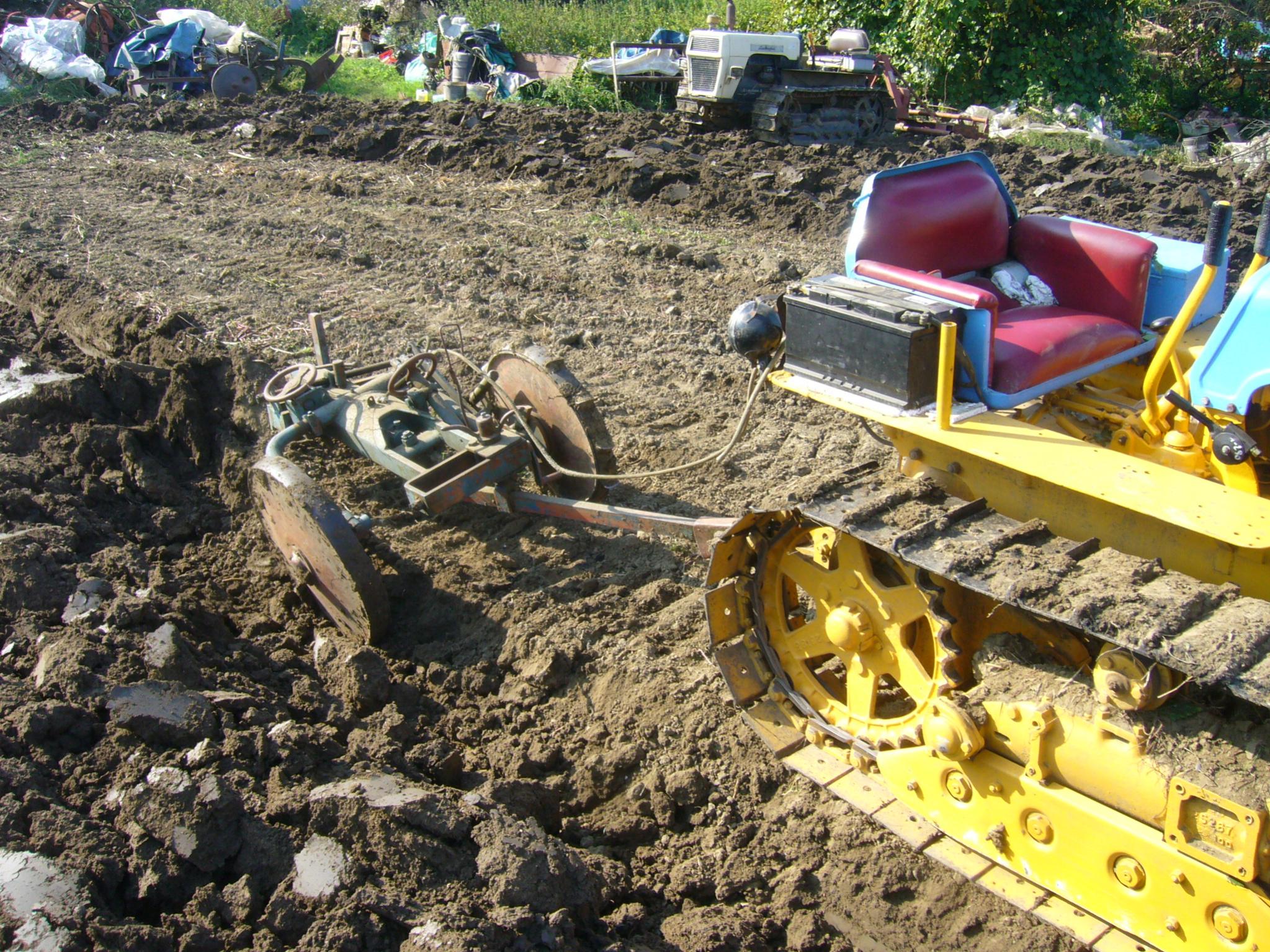

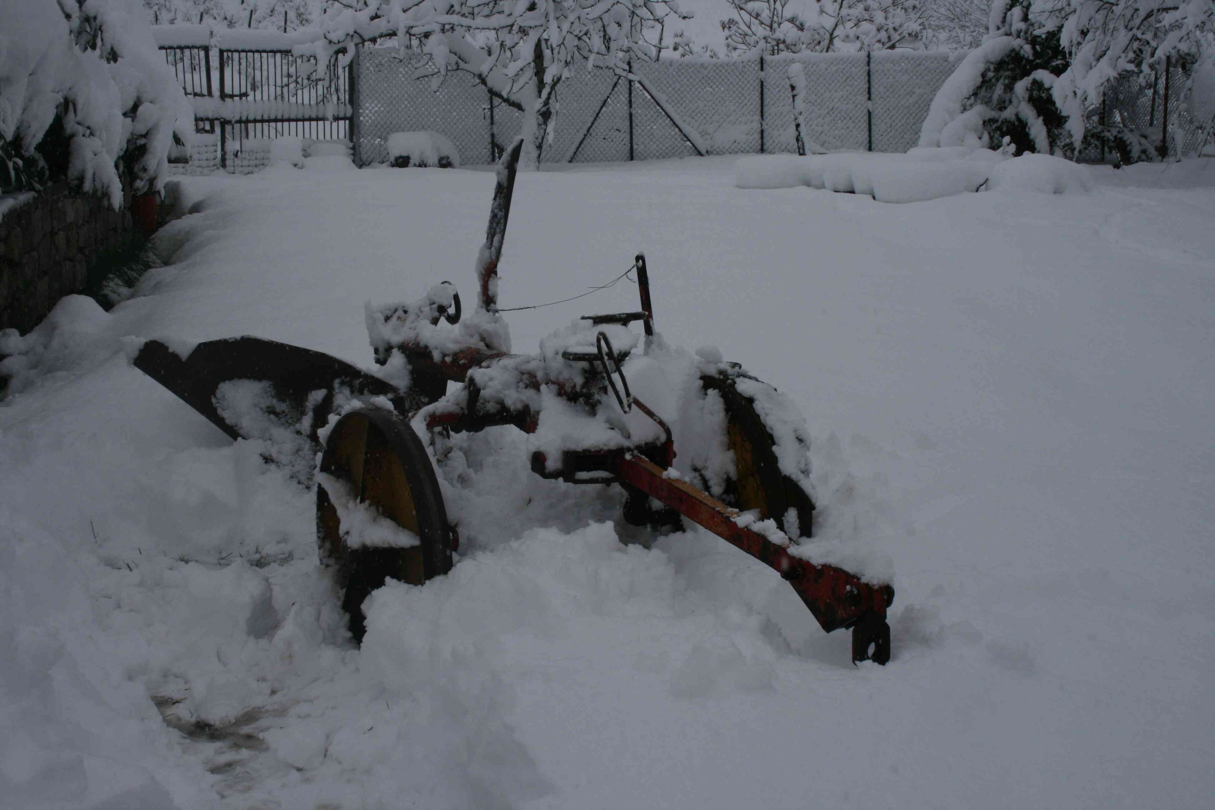

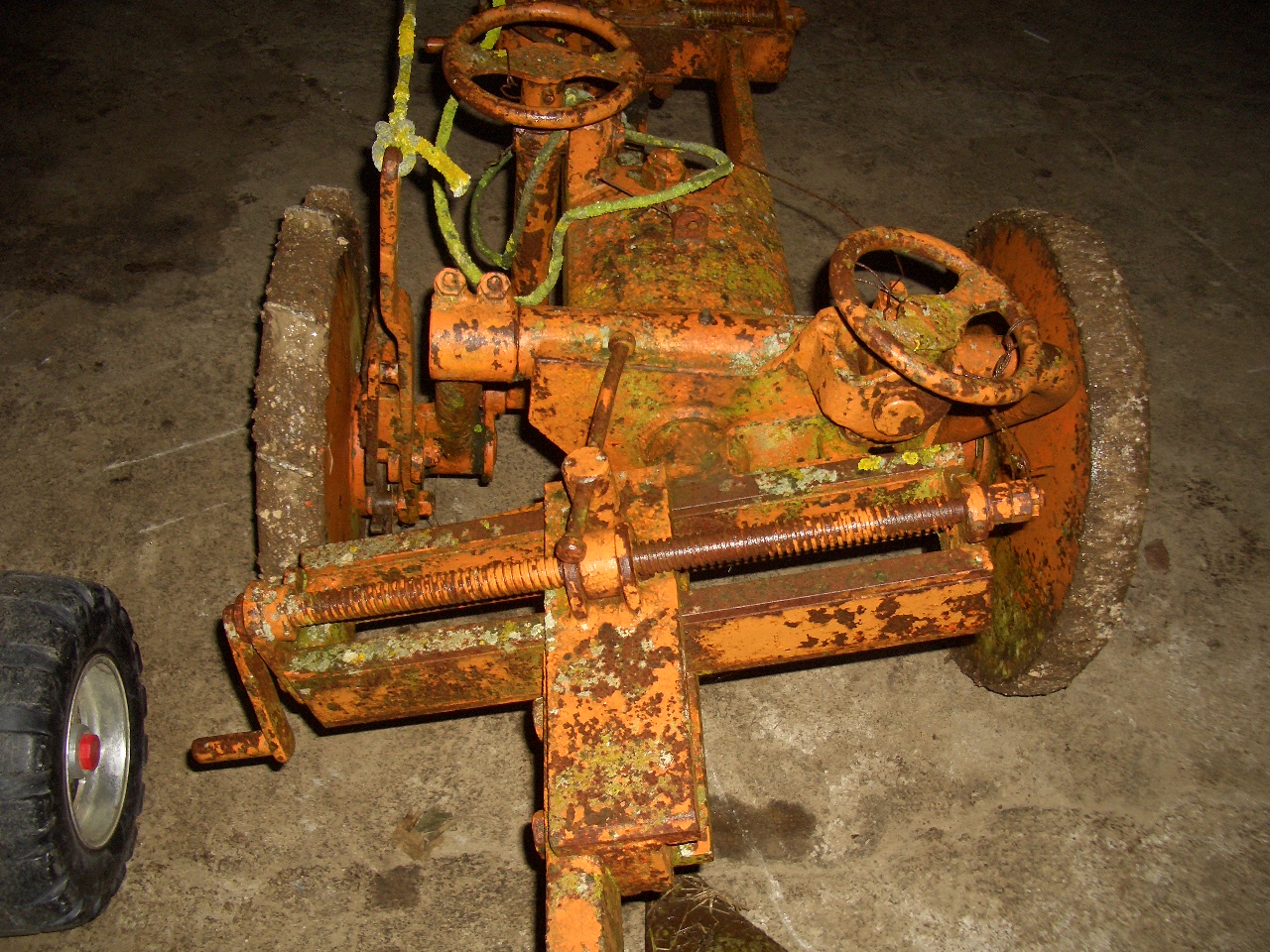

                              • #75
                                Torno a parlare dell' aratro borgatti, che dopo aver girato la ruota e migliorato moltissimo ma rimangono ancora alcuni problemi. Quando l'abbasso per partire ci mette un pò a interrarsi e se la terra è dura non si interra neanche (io ho la terra che è molto dura). Un altro problema è quello che il corpo dell'aratro non prosegue parallelamente al solco e questo composta che ogni tanto mi lascia dei gatti di terra non lavorata(ho fatto qualche video ma non si vede tanto il problema) Mi hanno suggerito che il vomere potesse essere consumato e per questo ho fatto alcune foto per chiedervi se in effetti è consumato. Inoltre vorrei sapere che misura è, secondo me è adatto a 35cv (lo so che la misura non si esprime in cv )
                                Dato che ho fatto 8 foto mi scocciava caricarle su imageshack e per questo le ho messe nei miei album:
                                Vi ringrazio anticipatamente.

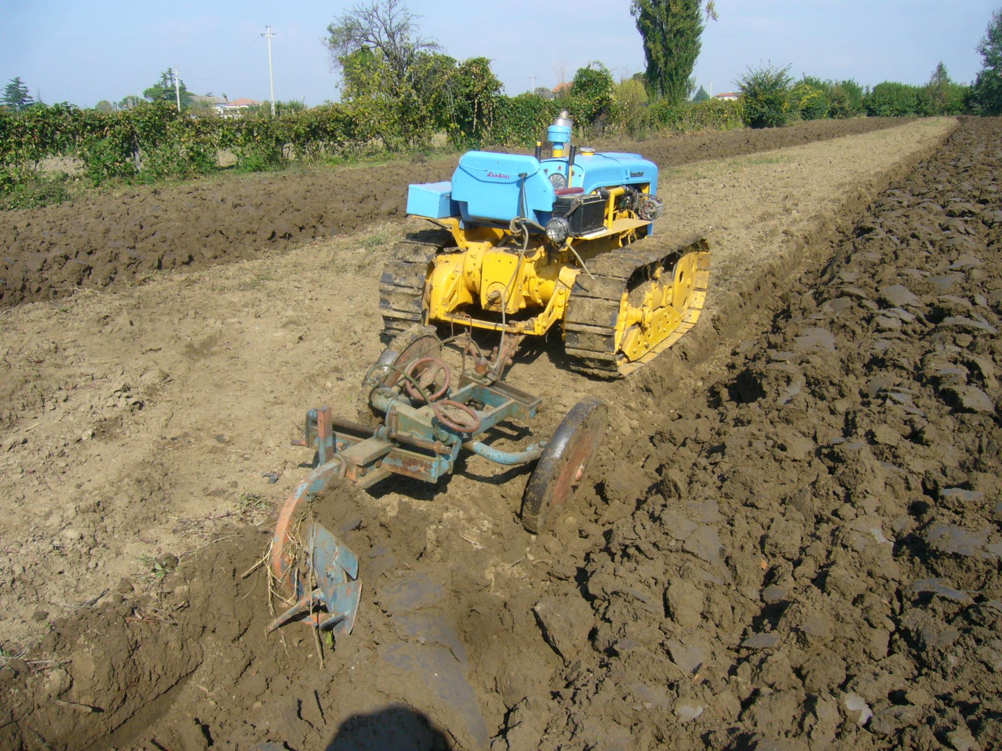

                                • #76
                                  Ecco cosa riesco a fare con la 605 + Gherardi bivomere...

                                  • #77
                                    saluti
                                    x 605CM
                                    non credo che il tuo aratro possa fare un buona aratura cosi regolato,o sbaglio?
                                    spero fosse solo in dimostrazione di potenza,e limitata solo per quell punto!
                                    in questa zona si usa regolare i versoi in modo da fargli fare tutti i solchi alla stessa profondita
                                    ciao tutti

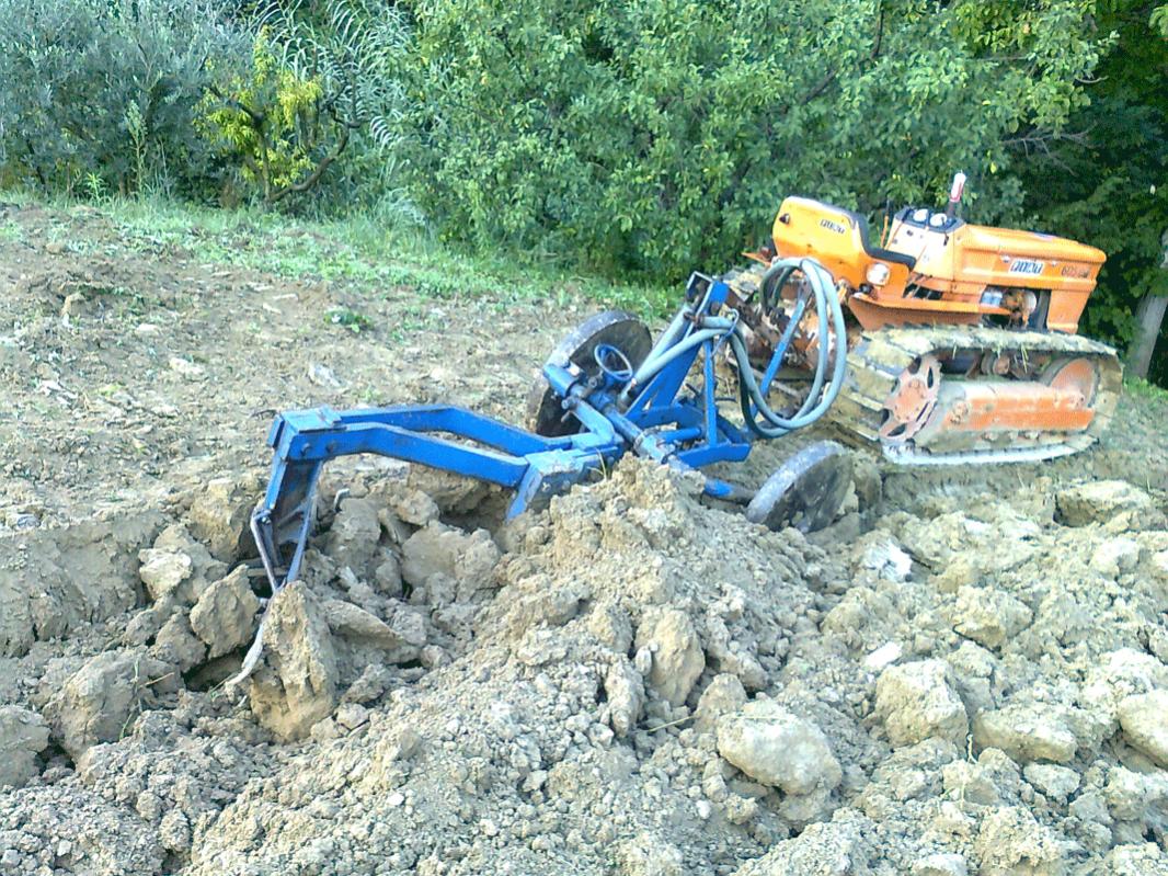

                                          Ieri mattina ho arato con il Landini 35CL accoppiato al Rinieri 1 e mezzo, notate davanti al trattore, Ciarly, l'accompagnatore ufficiale

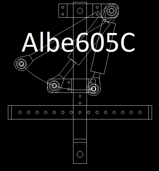

                                          • #81

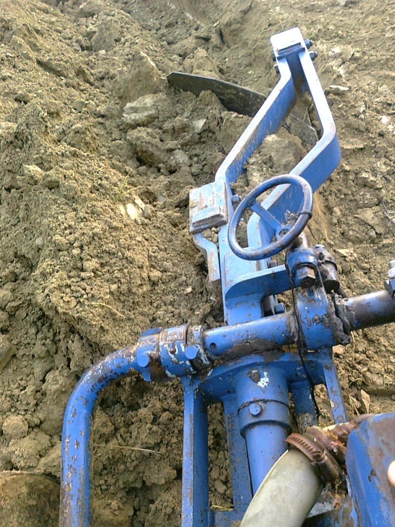

                                            Dato che ce un accesa disputa tra barra fissa o libera ho pensato che forse con questo dispositivo(immagine in basso) si possono risolvere sia i problemi che ha la barra fissa o quelli della libera(in collina spinta, in pianura non ce ne è bisogno ovviamente).
                                            Avendo il pistone idraulico, quando si deve entrare nel solco si può tenere l'aratro tutto a destra, facilitando l'entrata. Poi quando si lavora lo si lascia in posizione flottante che equivale ha tenere libera la barra.
                                            Collegato il pistone a un distributore doppio effetto con posizione flottante si raggiunge l'obbiettivo! Secondo me potrebbero essere una buona idea...Voi che ne pensate?
                                            Albe, www.albe.tk

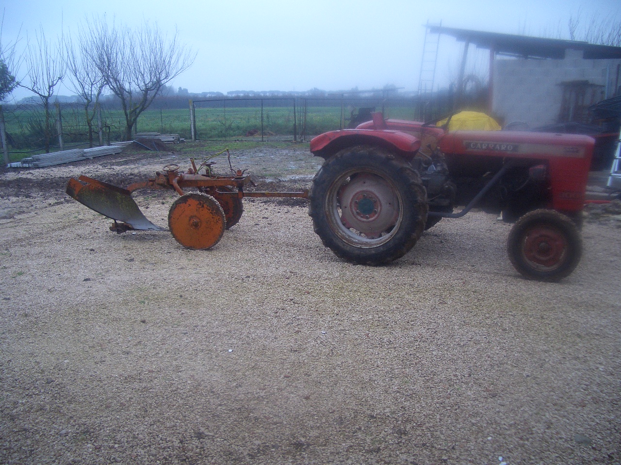

                                              Ciao a tutti,
                                              volevo avere qualche info su quale aratro (trainato) usare sul mio piccolo fiat 25 c.
                                              Le mie zone sono collinari, anche se mi trovo a 650 m slm, che peso deve avere l'aratro?
                                              Si troveranno ancora in giro?

                                              • #83
                                                Al 25 l'ho usato per con il mio solito borgatti(mille problemi) che puoi vedere post precedenti attaccato al mio 455C e in questo video ,e ti devo dire che gli dava troppo da fare quando incontrava il duro, anche se c'è da dire che ho la terra molto calanchiva (argillosa) e non fa molto testo. L'aratro che usavo mi sa che sia adatto per 35cv.
                                                Ma in che pendenze dovresti arare questo conta molto perchè il 25 ha un buon peso e puoi tirare qualcosa in più.
                                                Albe, www.albe.tk

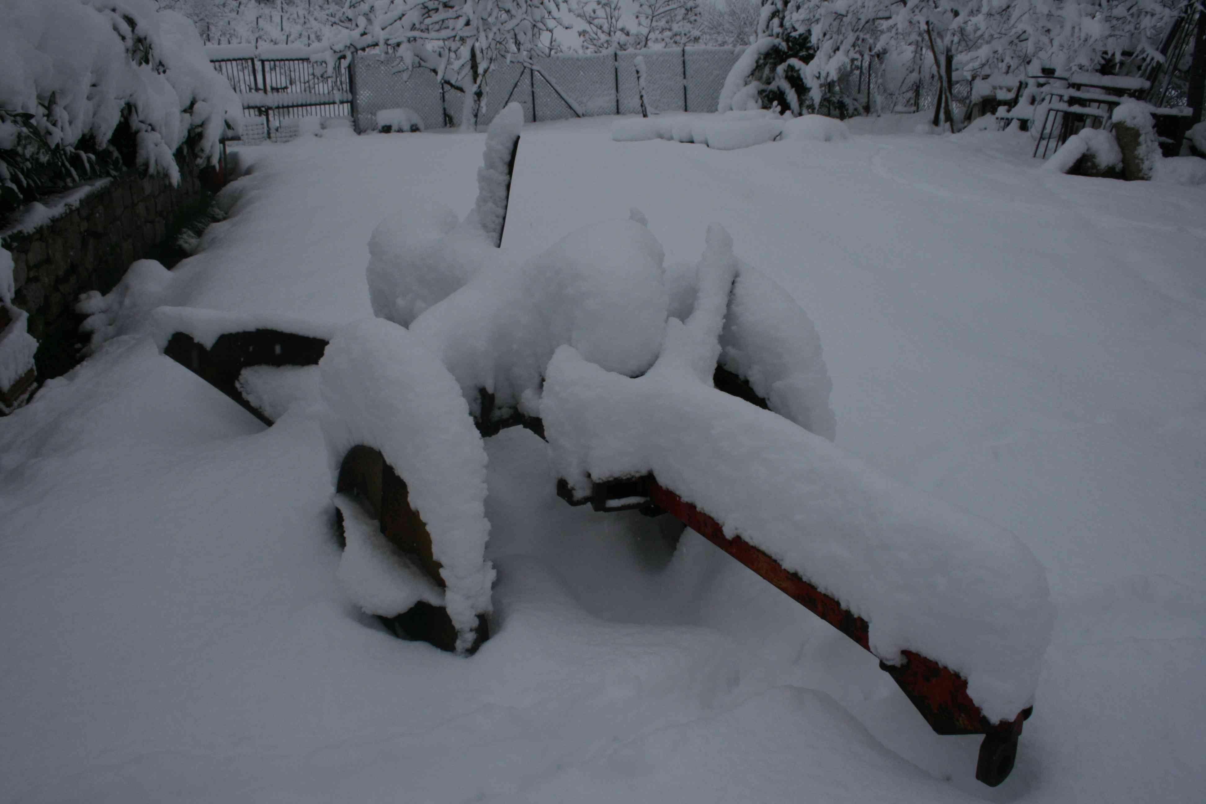

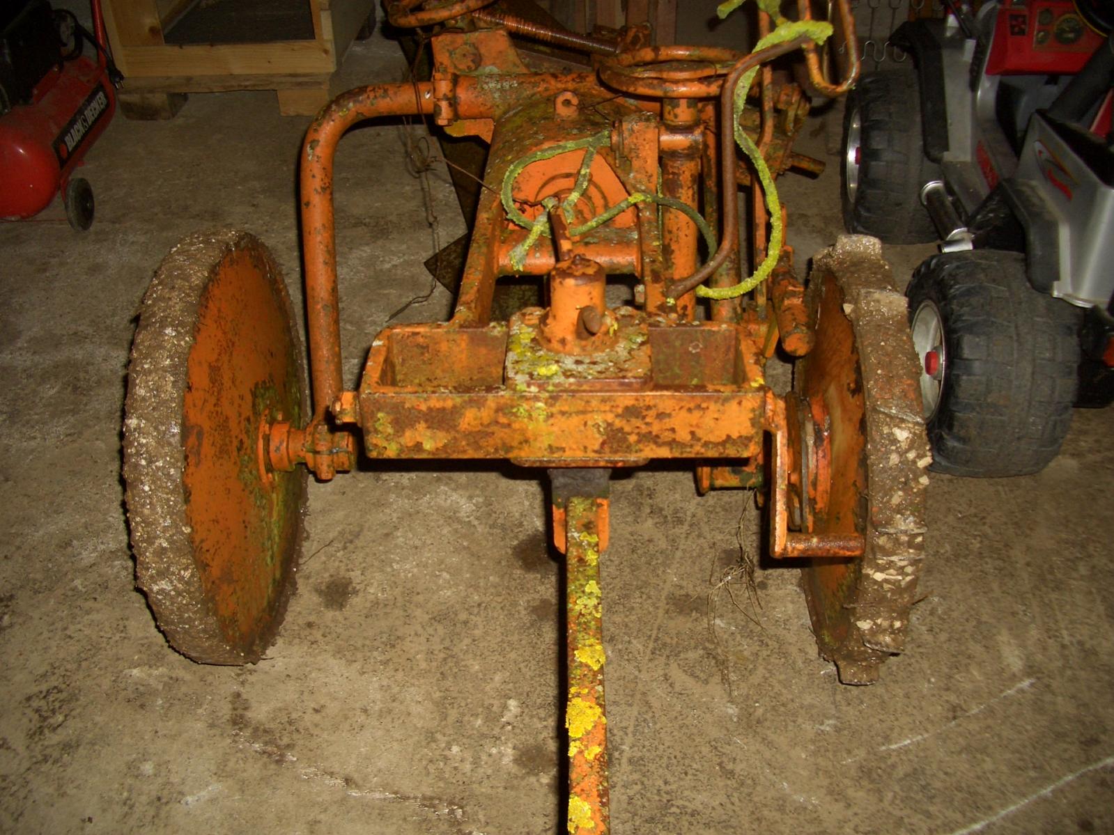

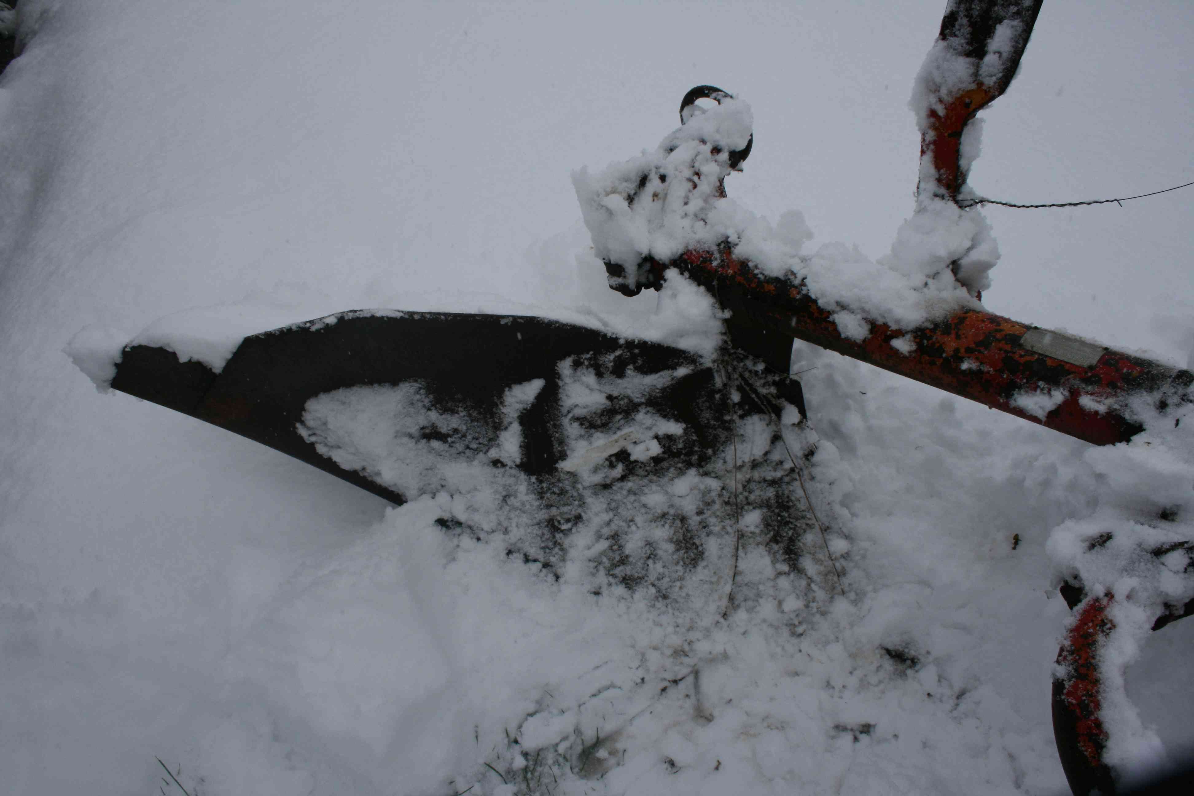

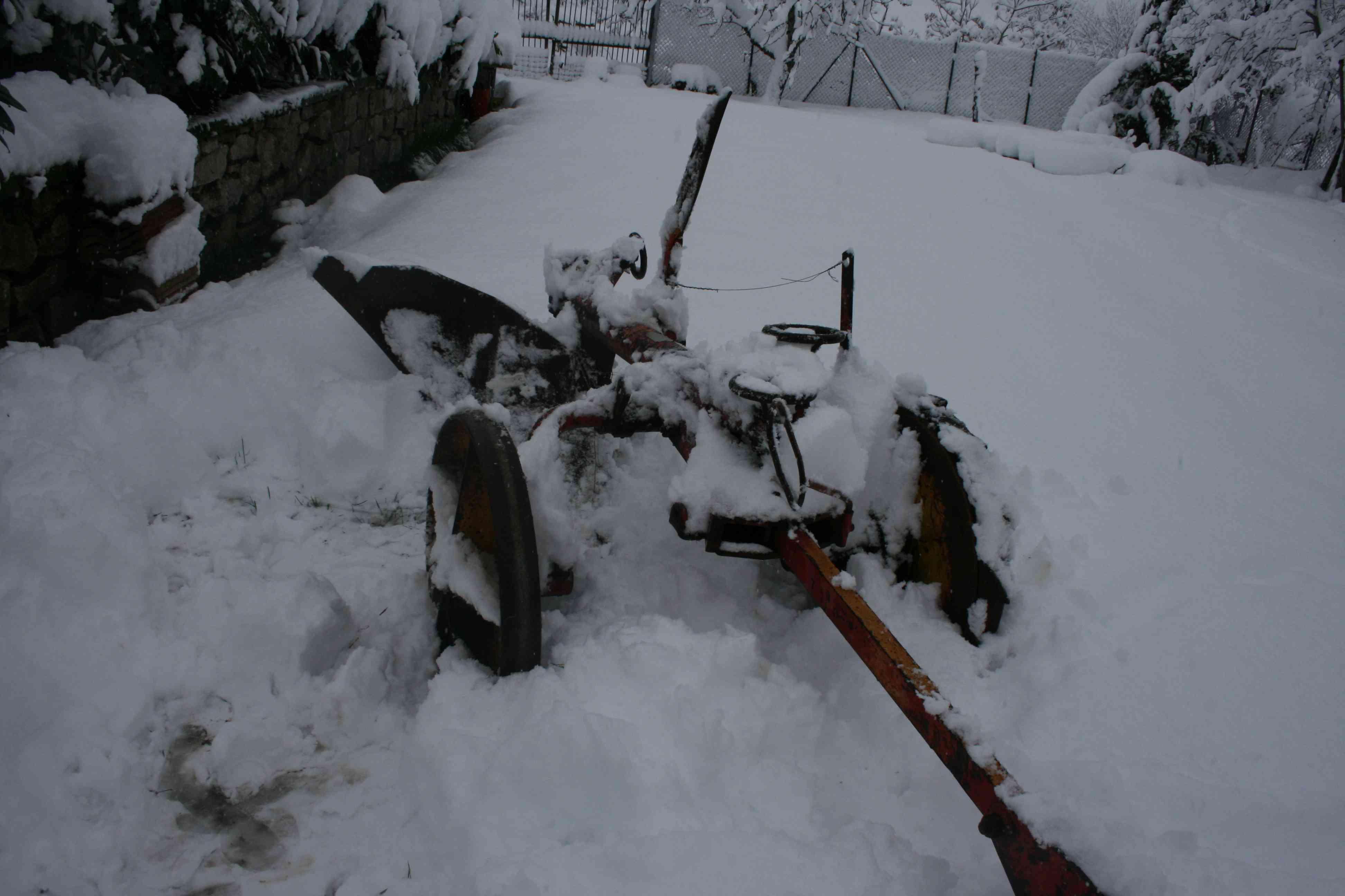

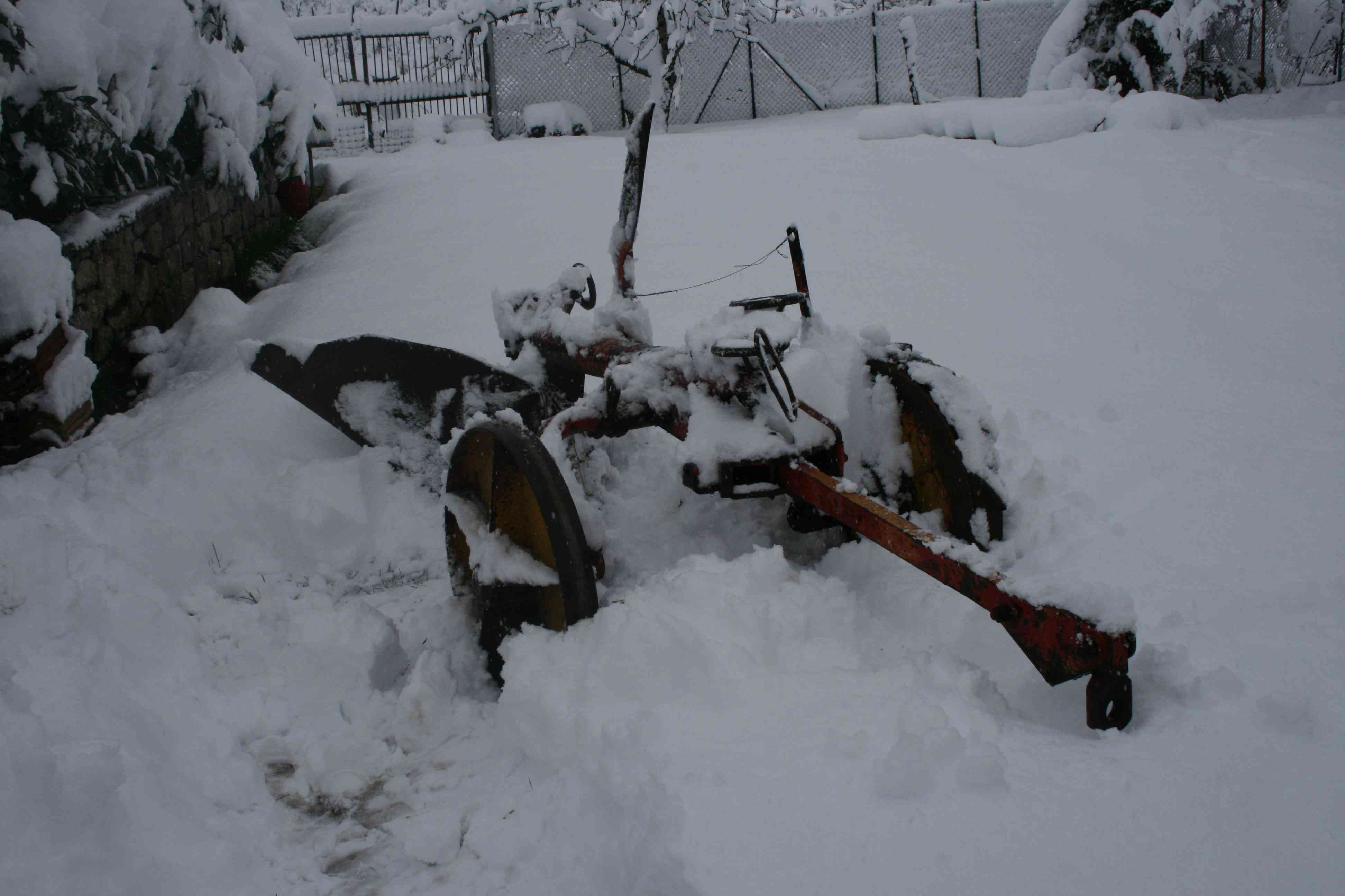

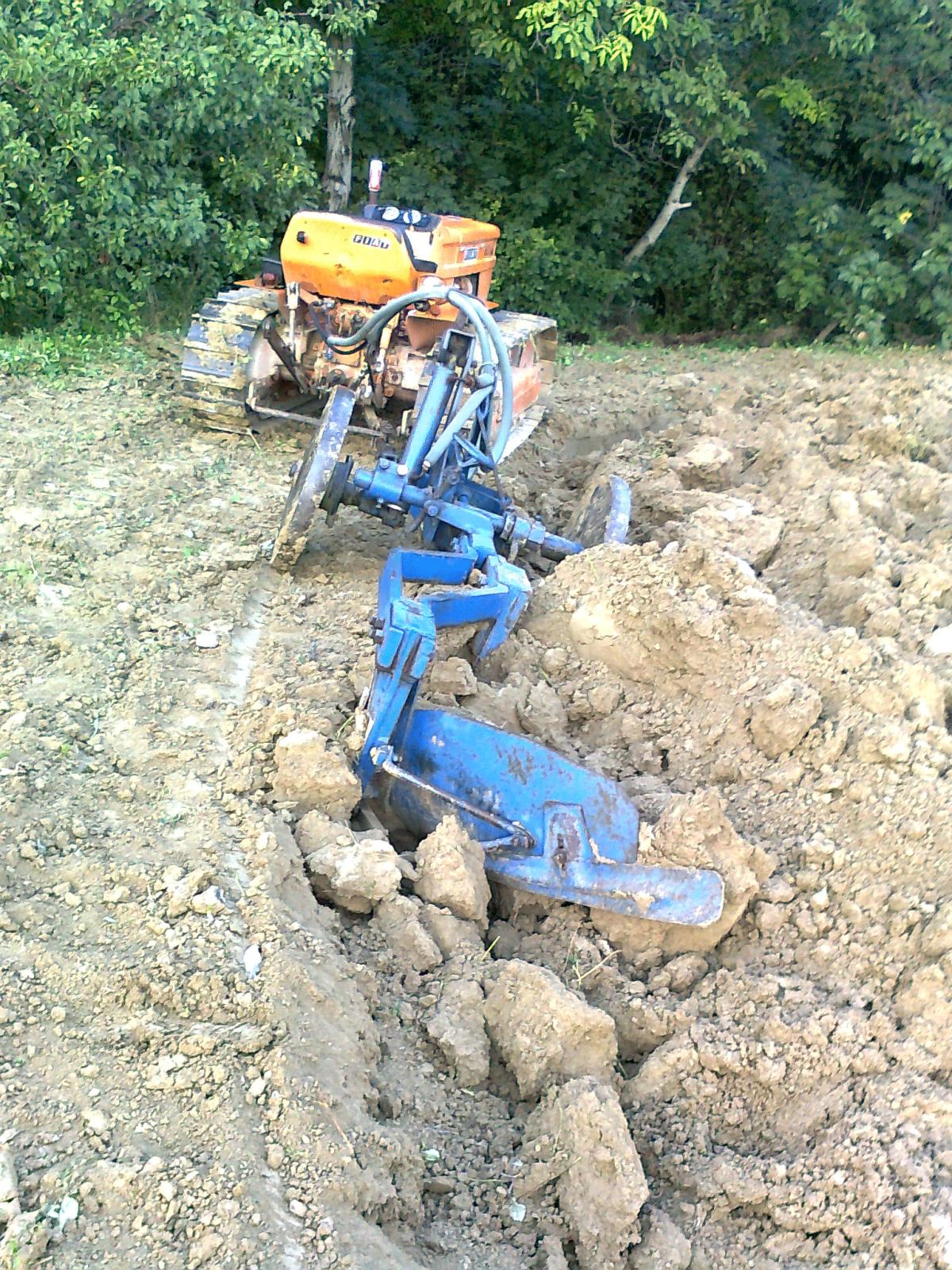

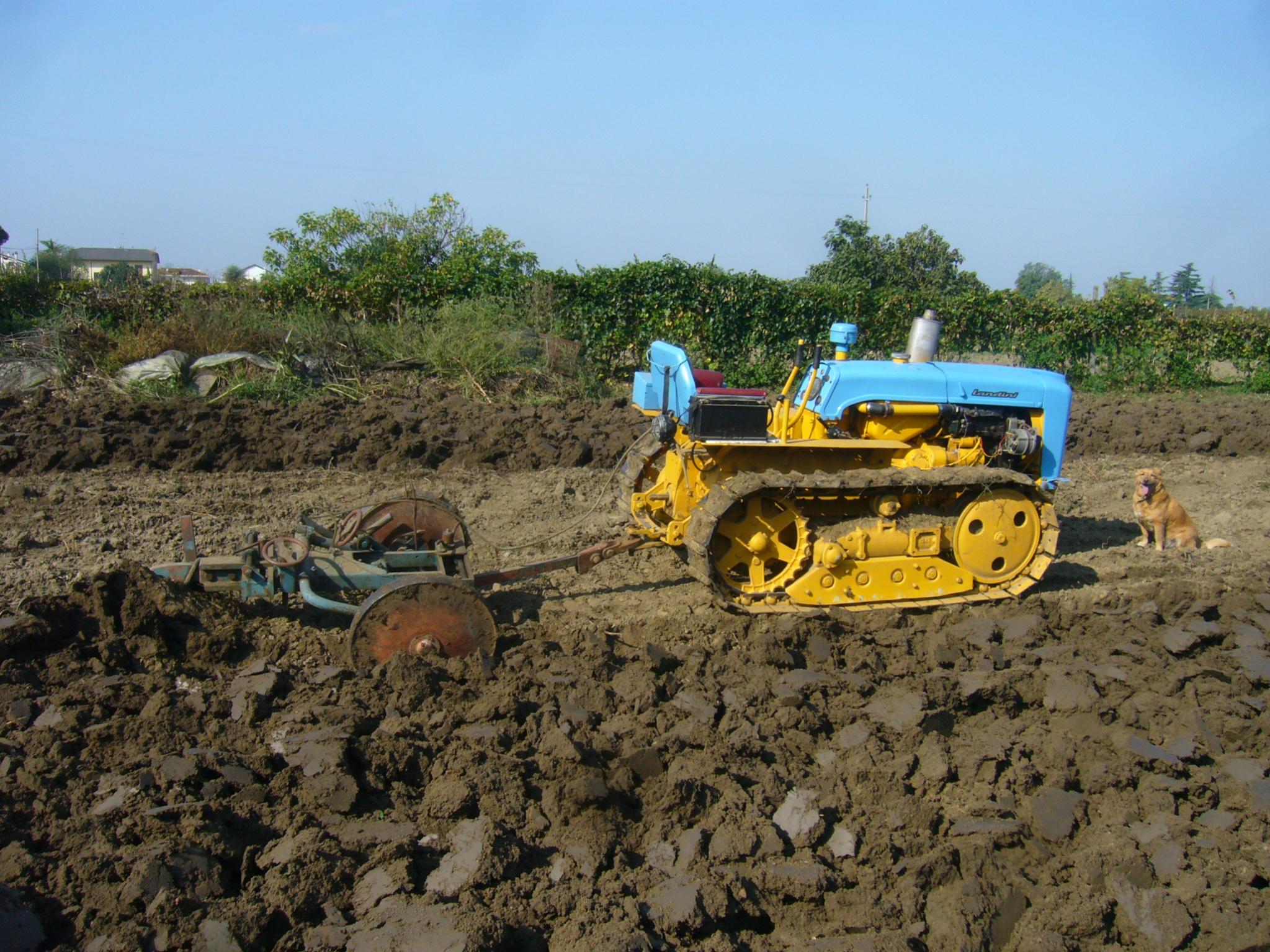

                                                • #84
                                                  [B]Ciao a tutti!
                                                  Ecco il mio nuovo aratro per il Fia 25 c.
                                                  Aspetto vs pareri.
ID:	1078064 Click image for larger version
ID:	1078066 Click image for larger version
ID:	1078068 Click image for larger version
ID:	1078070 Click image for larger version
