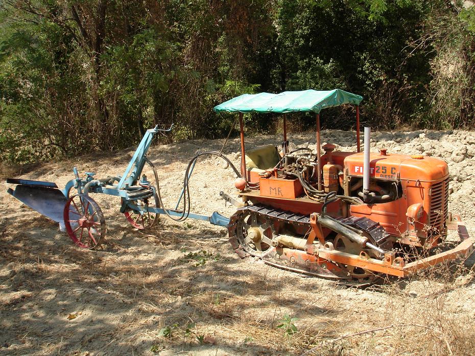

    E quanto gioco date al timone dell'aratro? Io massimo, così come alla barra del cingolo, sposto i fermi al penultimo buco, da tutte e due le parti. Uso un aratro voltaorecchie monovomere della Volentieri
    [FONT=Times New Roman]Luca Bini
    [I][URL="http://www.lacapannaccia.com"][COLOR=Green]www.lacapannaccia.com[/COLOR][/URL][/I][/FONT]
    Il gioco della barra io glielo dò al massimo, come il timone che avendo il martinetto idraulico và tenuto o tutto chiuso o tutto aperto.
    Barcollo ma non mollo

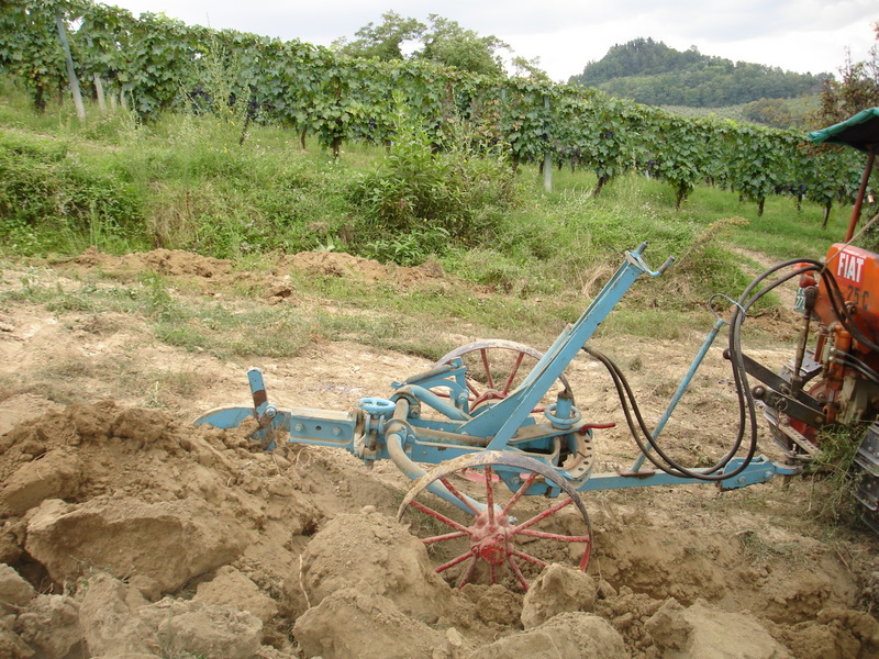

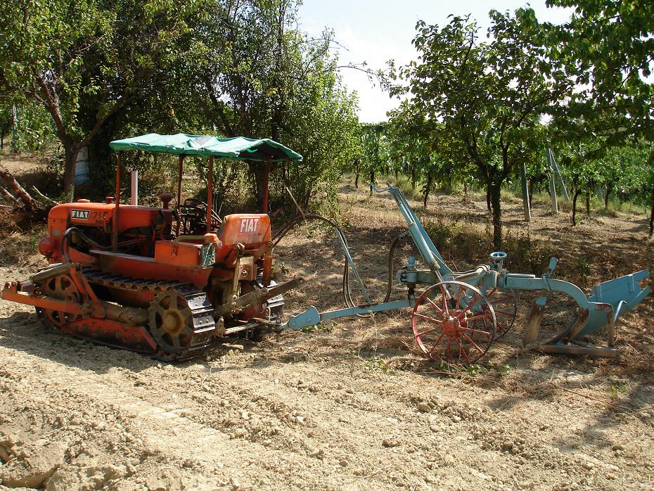

      CIAO A TUTTI! Lo sapete a quanto sono riuscito a mandare a fondo il mio martinelli con la 27?
      -40 cm! Ma il bello è che ho raggiunto questa profondità anche in salita, che seppur modesta sempre salita è.
      SALUTI

        X filippo a vederlo così mi pare non lavori benissimo, ma forse è un effetto ottico. a me sembra invece sia troppo alto dalla parte del solco. inoltre il fondo del solco rimane pieno di zollette, come mai? certo vedo che il terreno è probabilmente quello che mi dicevi essere sabbietta, ma l'dea che ho vedendo le foto è che il terreno non faccia tutto il "giro" e rimanga messo in coltello. mi spiego meglio nella mia terra vedresti una zolla unica che anziche dare la parte "lisciata" dal vomere verso il cielo sta messa quasi perpendicolare al terreno e quindi tende a ricadere nel solco. una domanda, ma non sarebbe mglio lavorare fuori solco e tirare quindi l'aratro in modo che la ruota in solco dell'aratro faccia battente sul solco stesso? ti chiedo perchè non ho esperienza con i carrellati, ma quelli che ho visto andavano così. Ps ma non offenderti o non credere che voglia fare polemica, ma col 450 terreni così puoi prendere una fetta anche da 40 cm e con profondità simile o anche superiore, te lo dico perchè ne ho arati anch'io di terreni così ed è una passeggiata, ma purtroppo tali terreni li avevamo in affitto e invece quelli di nostra proprietà sono tutti schifosamente duri quindi 25 cm a giro e 2° lenta (3° nelle ore centrali della giornata, dove la macchian apttian meno.
          Originalmente inviato da 1880 DT
          inoltre il fondo del solco rimane pieno di zollette, come mai? .
          Rimane pieno di zollette perche in quel punto ho rallentato per fermarmi per fare un paio di foto, successivamente sono avanzato di qualche altro metro per scarsa "fotogenicita' " del punto in cui mi ero fermato. Da qui la presenza di "zollette" nel fondo, in realta' il solco è bello pulito, tranne quando tira su qualche zolla particolarmente grande e tende a scivolare dentro il solco
          una domanda, ma non sarebbe mglio lavorare fuori solco e tirare quindi l'aratro in modo che la ruota in solco dell'aratro faccia battente sul solco stesso? .
          Fuori solco non lo tiri, serve una macchina piu prestante e pesante (ad es il 513 con cui l'ho usato). A meno che non si voglia essere trascinati dentro al solco ogni volta che si perde aderenza.
          Tu dici? Non so il 450 come vada (nonostante mio zio lo possedesse o lo possieda tutt'ora non l'ho mai usato), ma il 480 l' ho attaccato anche a questo aratro (quando lo portai a casa lo provai con un po' di tutto, era il mio primo aratro trainato ed ero felice e giulivo), e facevo meno di quanto ho fatto nelle foto allegate.
          Parlo di tutte macchine originali e non zavorrate, nel caso del 480 si tratta di un 2R.
          Nei solchi allegati in foto avrei potuto prendere fette piu abbondanti, ma ai "vecchietti" non si possono chiedere sforzi oltre una certa misura, i ricambi sono cari e rari, il tempo per sistemarli idem.

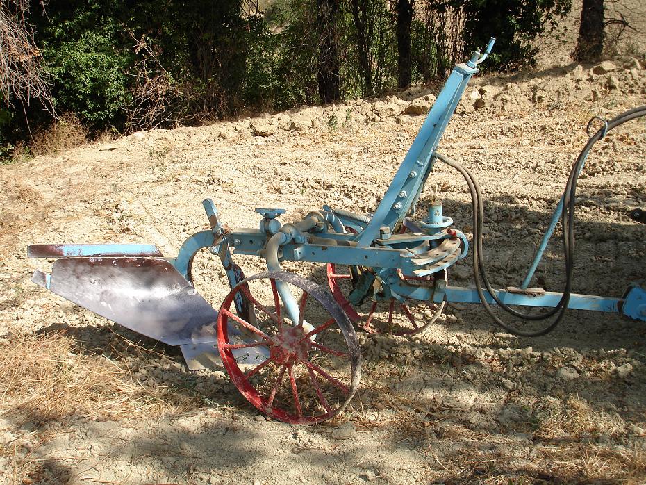

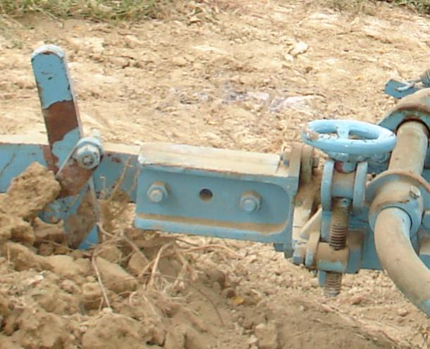

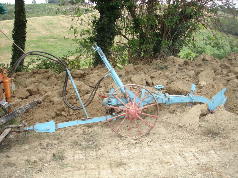

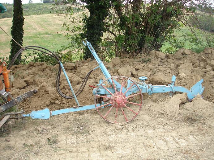

                Ciao a tutti; Ho bisogno dei vostri preziosi consigli:
                come si fa a regolare la larghezza del solco, quindi l'inclinazione del vomere, in un'aratro trainato in cui non è presente la "manopola"?
                Questa è la foto del mio Martinelli con la manopola per la regolazione....

                invece nel Pesci non c'e nessuna manopola, però ha gli assali delle ruote separati, che si regolano indipendentemente l'uno con l'alto.
                CIAO a tutti!!!
                Ultima modifica di urbo83; 15/11/2009, 17:43.
                FIAT 27C DIESEL
                  Originalmente inviato da FIAT 27C DIESEL Visualizza messaggio
                  Invece nel Pesci non c'e nessuna manopola, però ha gli assali delle ruote separati, che si regolano indipendentemente l'uno con l'alto.
                  La regolazione in questo caso si ottiene proprio regolando separatamente le due ruote !
                    Grazie ralfg!!!
                    Solo qualche domanda; per fargli prendere più terra, e quindi fare il solco + largo devo alzare di + la ruota entro solco e abbassare quella fuori solco, in modo che l'aratro stia penduto a dx, per fargli prendere meno terra, di conseguenza fargli fare il solco più stretto, bisogna fare l'esatto contrario......giusto?
                    Come faccio a sapere se devo fare il solco + largo o + stretto?
                    La bure dovrebbe rimanere sempre in parallelo col terreno perchè lavori bene?
                    CIAO E GRAZIE MILLE !!!!!!
                    FIAT 27C DIESEL
                      E' proprio cosi'! la regolazione si fa' come hai detto, la larghezza di lavoro e' limitata dal fatto che come giustamente hai detto, la bure deve restare il piu' perpendicolare possibile, in alcuni vecchi aratri c'era la possibilita' di allargare o restringere in due o tre posizioni la ruota entrosolco (ho un vecchio Gherardi fatto cosi) oppure alcuni avevano lo spostamento a mezzo vite senza fine di tutta la bure cosi' da riuscire a lavorare dalla ruota di solco fino alla ruota di campo, molto utile per arare vicino agli alberi o alle vigne! (ho un Rinieri con questo sistema, costruito dalle tue parti!)
