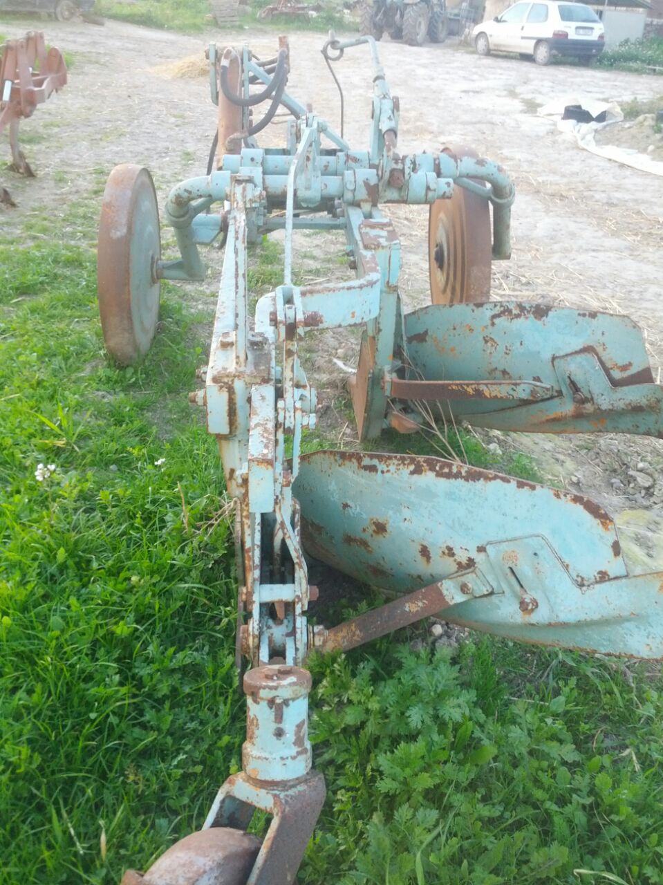

                ciao 605 scusa per il ritardo delle risposte ma sono stato impegnato,alla fine ho preso l'angeloni,il secondo della foto,per 200 euro,a parte un po di ruggine l'aratro sembra nuovo,i cuscinetti sono perfetti,forse cambiati ma non credo e anche le regolazioni sono perfette...telaisticamente l'aratro è fin troppo robusto,e forse anche pesante per il mio uso pero si usa quello che si trova.ha 3 manovelle per le regolazioni credo,una è per abbassare il timone,l'altra è vicino alle ruote,credo sia per regolare la profondita,correggetemi se sbaglio,e l'altra è in prossimita del versoio e penso regoli l inclinazione del vomere.sai per caso come partire per la regolazione iniziale o si va a tentativi?.per la barra di attacco allora non è come intendevo io,ho visto come è quella dei cingolati,la devo costruire,ma ora volevo provarlo attaccato al gancio traino...siccome non l'ho ancora provato non so dirvi il risultato,ma a me sembra che ha il versoio esageratamente grande per il mio mezzaccio,misura 1 metro di lunghezza,40cm di larghezza.a me basterebbe andare giu 25/30 cm..nel caso si puo far rimpicciolire?un altra domanda nel caso dovessi far retromarcia si comporta come un rimorchio normale tipo quelli che si usan sui trattori?grazie

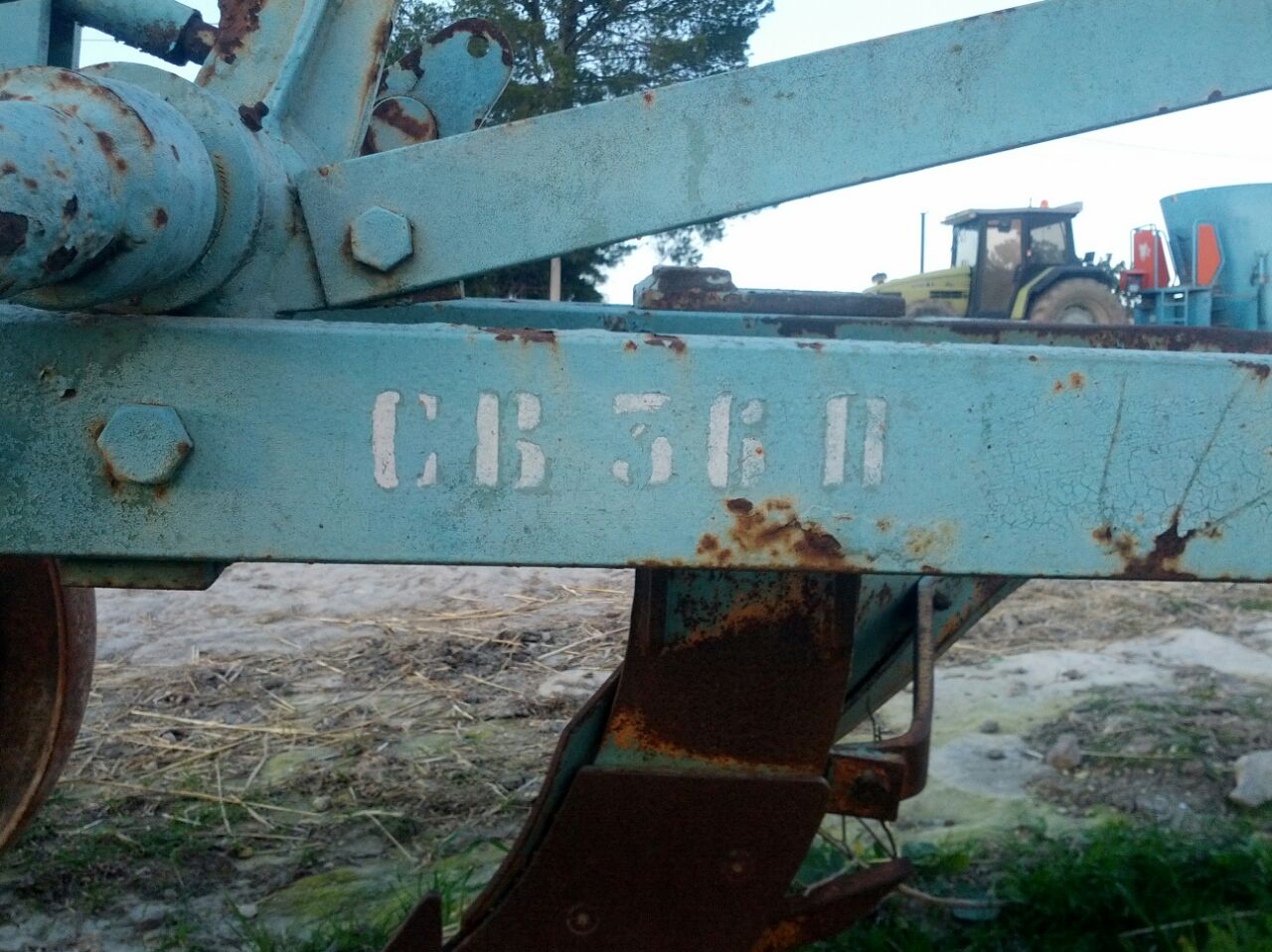

                    Salve a tutti, non so se esco dal seminato, ma desideravo chiedere agli utenti se qualcuno sa dirmi a quale marca di aratro trainato per cingolato corrisponde la sigla CB 36 0 (quest'ultima potrebbe essere anche H?) e per quali cingolati è adatto (cavalli). Allego la foto. Grazie dell'aiuto. Se può essere utile la barra principale su cui sono agganciati i vomeri ha uno spessore di 4 cm e altezza 10 cm.
                    • pino ad 10
                      • 14/10/2010
                      • 56
                      #130
                      Dovrebbe essere un aratro corma e in quanto alla potenza credo che un trattore da 60/70 cavalli lo dovrebbe tirare.
                      • csmoie
                        • 16/08/2007
                        • 106
                        #131
                        Originalmente inviato da camavigi
                        È un aratro corma. Li fanno vicino casa mia e li conosco bene. Sono aratri adue tavole a 3ruote per trattori di una volta da 60/70 cv tipo fiat 60 o 70c o 80/90 cv di quelli di oggi, molto piu leggeri. Si chiamano cb36h, dove l'h sta a significare hydraulic, visto che si alzano idraulicamente con pistone.Sono aratri economici ma che svolgono un lavoro onesto.

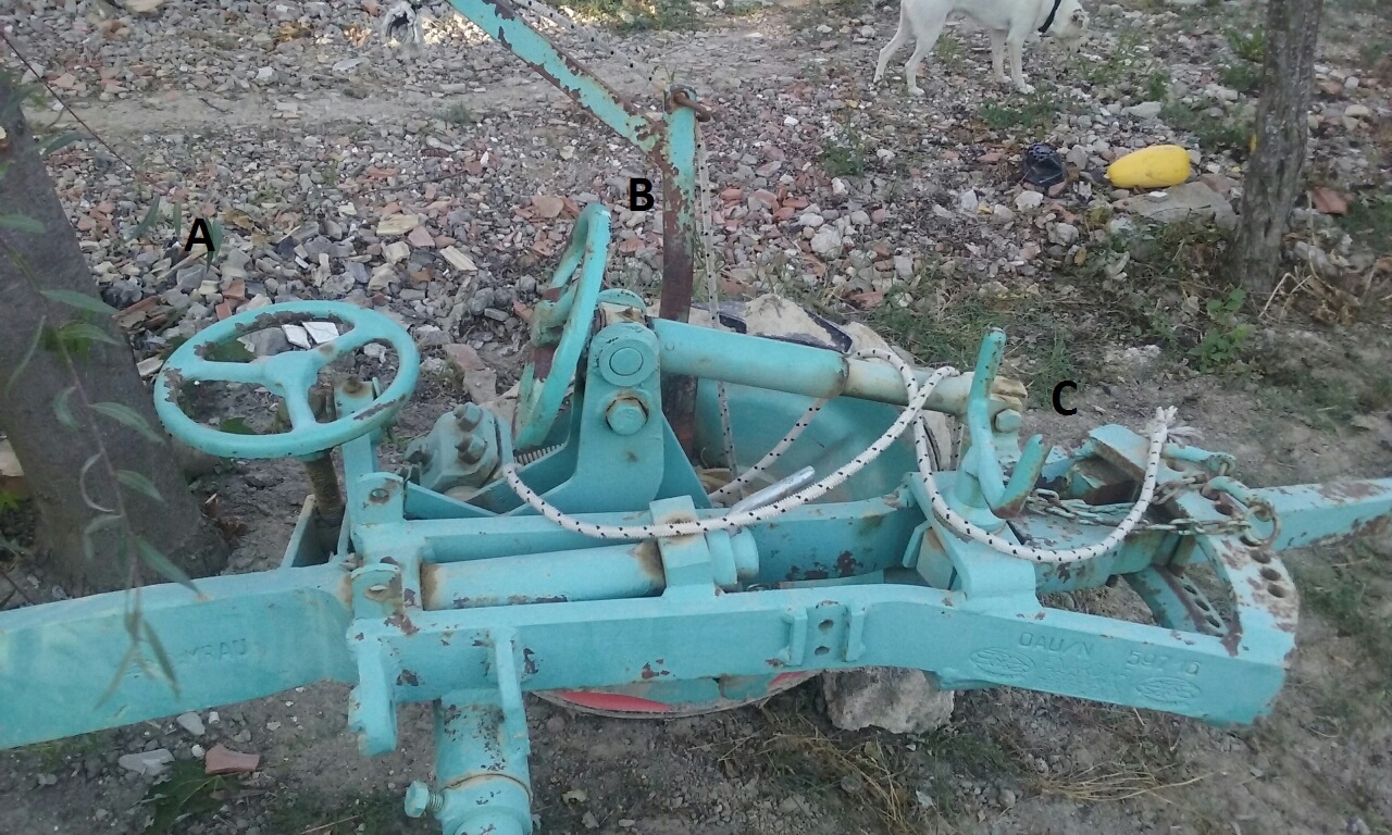

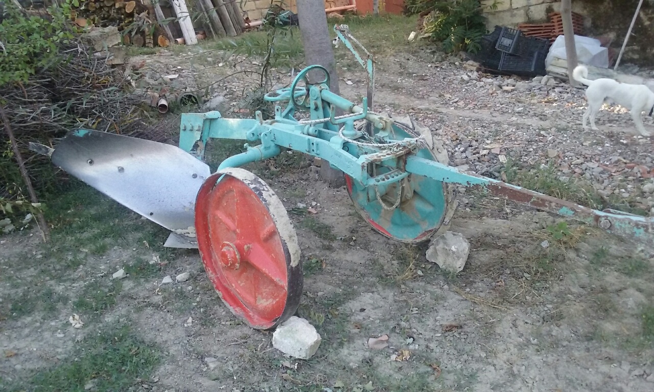

                          regolazione aratro trainato
                          Salve,
                          avrei bisogno di regolare l'aratro in foto per alzarlo un pò , per dargli meno profondità (adesso arriva anche a 50 cm)
                          la vite A regola l'inclinazione (e dovrebbe essere perpendicolare al terreno) mentre la vite B e la vite C ?
                          Come in foto,non attaccata al trattore, sia avvitando la B , che avvitando la C , noto che si alza il timone, e quindi chiedo a Voi più esperti, quale delle due mi permette una aratura più superficiale ?
                          L' aratro trainato è un vecchio Nardi OUA/N monovomere a scatto con vomere 9C che uso con un cingolato 50 cv .
                          Inoltre basterebbe sostituire la regolazione B con un pistone per renderlo idraulico, oppure è più complicata la cosa?
                          Grazie a tutti
                          • urbo83
                            Moderatore Macchine Agricole
                            • 12/09/2004
                            • 959
                            #133
                            La profondità viene regolata dalla vite B. Se intuisco bene, più la avviti più l'aratro si alza e la profondità di lavoro diminuisce. Andando meno in profondità devi regolare anche la vite C per mantenere il vomere leggermente impuntato quando è dentro al solco.
                            • caloco
                              • 29/11/2009
                              • 80
                              #134
                              Grazie Urbo, quindi ricapitolando :
                              -vite A regolo inclinazione vomere e dovrebbe essere perpendicolare al terreno (90 gradi)
                              -vite B regolo profondità e praticamente gli assi ruote si coricano di meno
                              -vite C regolo incidenza scalpello/tallone rispetto al terreno e andrebbe leggermente impuntato .
                              Per impuntato si intende con la punta/scalpello verso il basso o al contrario leggermente verso l'alto (su un piano poggerebbe sul tallone), come consigliato da qualche parte sul forum) ?
                              Per rendere la discesa/alzata idraulica , basterebbe sostituire la vite B con un pistone correttamente dimensionato ?
                              Grazie ancora
                              • urbo83
                                • 12/09/2004
                                • 959
                                #135
                                A) 90 gradi quando l'aratro è dentro al solco. Quindi prima trovi la profondità di lavoro e poi regoli l'inclinazione.
                                C) io preferisco tenerlo con il vomere leggermente più basso del tallone perché così raggiungo la massima profondità in meno di un metro di avanzamento. L'ideale sarebbe tenerli pari. A fai il contrario l'aratro non scende mai.
                                La modifica idraulica si fa sostituendo il pezzo che congiunge la zona della vite B (che deve rimanere) con la ruota ed eliminando la rotazione dello scatto. Probabilmente Nardi fornisce il kit per la modifica.
