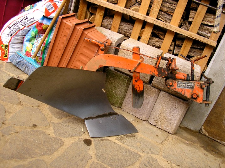

                          adattatore per aratro
Name:	aratro pasquali.jpg
ID:	1085347]Ho un aratro con un attaccatura tipo quella che si vede nella foto. Il trattore è un vecchio Pasquali 996 con attacco a due punte. Vorrei sapere quale adattatore mi serve. Mi presento: sono un pensionato e da poco mi sono comprato un pezzo di terra di un ettaro ed ho trovato sia il trattore che gli attrezzi. Nel caso dell'aratro non riesco a trovare l'adattatore. Grazie
                          • #73
                            Salve,
                            bisognerà costruirselo con un pezzo di trave UPN (ferro a C) alto come lo spazio fra le due orecchie.
                            Andrà praticata una serie di fori,sulle ali del profilato,per permettere la regolazione trasversale dell'aratro.
                            Poi rimane da vedere come fissare il traverso al sollevamento...
                            Non so come sia fatto l'attacco sul sollevatore.
                            C
                            • #74
