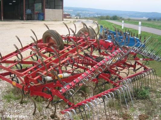

Per 411 Vario: direi che nella tua foto si vede un vibrocoltivatore, atrezzo che prepara il terreno per la semina lavorandolo solo per 10 o 15 centimetri, mentre il chisel od il tiller lavorano a circa 20 o 30 centimetri, ma di solito prima di seminarci sopra devi passare qualche altro atrezzo per affinare il terreno.

Ho messo la foto appunto perchè per thiller intendo quello, per questo motivo più indietro dicevo che fanno due lavori diversiOriginalmente inviato da alberto64 Visualizza messaggioPer 411 Vario: direi che nella tua foto si vede un vibrocoltivatore, atrezzo che prepara il terreno per la semina lavorandolo solo per 10 o 15 centimetriBarcollo ma non mollo
