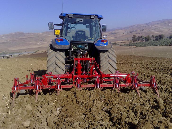

                            col suo peso piuma di 15 quintali ed i suoi esplosori , questo ripuntatore che ho acquistato fa un ottimo lavoro . l ho usato sui terreni dove c'era grano per provarlo ...... povero same...... consigliasi mezzi da 200cv e con peso esagerato.....
                            dati i terreni "forti" il mezzo va in crisi troppo presto e non si può far un lavoro decente..... andava molto meglio col jd 8320......
                            in un giorno rispetto al aratura si fa più terra e con gli esplosori le zolle non escono grandi .....anzi...
                            gli ultimi due bracci si alzano (manuali) eppure non sono neanche tanto pesanti.
                            si può agire anche sulla pressione , data l indole del attrezzo di poter lavorare anche dove vi sono pietre. lo proverò col carrello sul cingolato fa120 e vi farò sapere.
                            buona visione......

                              bello quell'estirpatore conte!!
                              la larghezza di lavoro è 3 metri? Beh nei tuoi terreni ci vuole un 200 cv, qui da me con un 150 cv si dovrebbe tirare bene tenendolo sui 20-25 cm.
                              • #45
                                larghezza lavoro sui 3 metri (copre a stento le ruote del 8320) , profondità di lavoro si va sui 50cm . appena posso lo proverò pure al tm , ma cercherò le pianure ............
                                quando poi passi col coltivatore sembra che il mezzo non ha niente dietro .
                                anche se per me l arato è insostituibile perchè ti gira la terra e i semi delle malerbe vanno giu , questo ripuntatore per me è un ottima arma di distruzione terreni!!

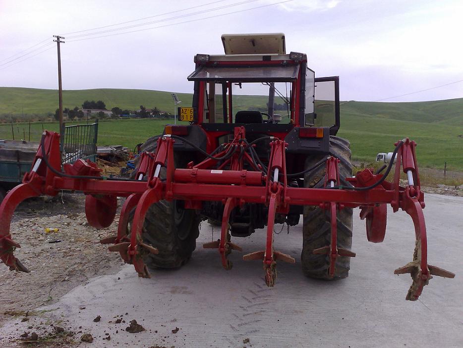

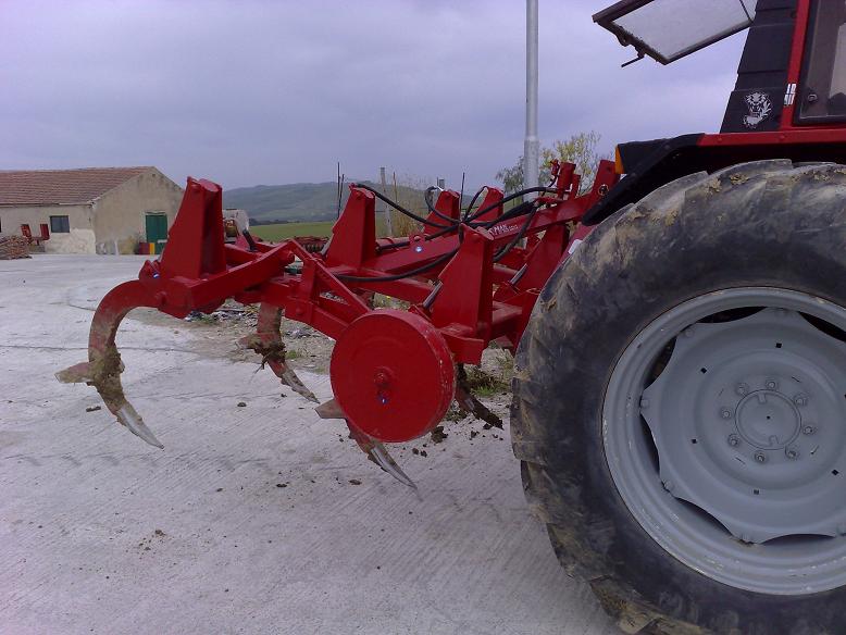

                                                    io uso molti di questi modelli , con larghezze diverse, per esempio quel giorno usavo un 15 bracci da 4,20 metri , con profondità che arriva sui 35 max, su strada dato che si ribaltano i 3 bracci per ogni lato si è a regola, il suo peso è 820 kg e l interasse tra i bracci è di 28 cm.
                                                    noi lo usiamo per spianare i terreni arati o spianare i terreni lavorati col ripuntatore , o per coprire il concime, non usiamo nessun alto tipo di coltivatore.
                                                    i ruotini laterali ci servono nelle colline dove, lavorando piano per piano , l attrezzo sta sempre in piano , se si tolgono , ovviamente , l attrezzo in "costa" sta piu abbattuto dal lato inferiore ed essendo molto largo , la parte superiore poggia poco.
                                                    la pressione dei bracci con i pistoni e regolabile con un tubo:
                                                    1) metti tubo , azioni la leva del distributore, fuoriesce l olio dalla valvola e i tubi sono in pressione
                                                    2) ha due bocce , il motivo è semplice : se lo usi con una hai una pressione hai bracci di 145 bar circa, se lo usi con 2 hai una pressione di 100 bar circa.
                                                    il tutto si cambia avvitando o svitando un semplice raccordo e senza modificare la pressione col tubo .
                                                    3) ho gia detto che su strada i bracci si ribaltano sopra quindi si è sempre a norma
                                                    4) quando prendi una pietra i bracci si alzano non rompendo mai ne telaio ne bracci
                                                    5) Vi si possono montare tre tipi di vomerine: a scalpello per dissodare, triangolari o a lancia per i ripassi.
                                                    infine questo coltivatore a 15 bracci è indicato per un mezzo da 200 cv circa , ma purtroppo avevo quello piccolo impegnato ed avevo quello li , ma il mezzo non se la passava tanto bene , infatti la nafta è volata come un fulmine, circa 30 litri ora.
                                                    normalmente uso un 13 bracci sempre siderman calà , larghezza 3.65 , con peso di 750 kg ed il trattore riesce a fare 20 ettari al giorno tranquillamente.
