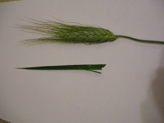

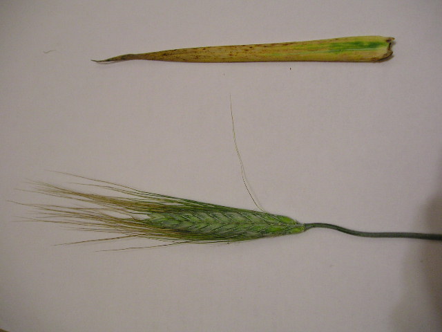

                                                    ora vado un pò fuori ot, ma non ho trovato una discussione adatta:
                                                    queste sono spighe e foglie bandiera di grano duro non sò la razza; che dite vista la malattica (septoria) che è presente ce la fà ad arrivare alla trebbiartura (20-25 gg) senza avere troppi danni?
                                                    tenete conto che la foto peggiore è il caso tra i peggiori che ho visto nel campo, mediamente il grano è come l'altra.
                                                    ciò che mi preoccupa è che la malattia negli ultimi 5 giorni ha un pò intaccato le reste della spiga e ora inizia qualche macchia sulla spiga.
                                                    il chicco è nella fase in cui inizia a diventare duro.

                                                      la foto a sinistra non mi sembra cosi male, io proverei a darli una passata con un prodotto contro fusariosi e septoriosi, magari l'avrei gia' fatto la settimana prima, al limite darlo su una parte dell'appezzamento cosi' vedi se ha avuto successo .

                                                        anche io l'avrei già vatto ma da un paio di mei visto che è da tanto che è malato, però non posso trattare e volevo sapere che ti po di danni posso avere alla qualità e alla produzione se la malattia avanza fino alla trebbiatura

                                                          pochi quintali e di scarsa qualita'

                                                            aggiornamento riguardo alle foto del post 13 l'appezzamento dove ho preso le spighe ha reso 47 qt ettaro con peso specifico di 79.
                                                            non male visto la malattia che aveva... non credevo veramente che reggesse fino alla battitura, per foprtuna che ha tirato un pò di vento che lo ha aiutato altrimenti battavo la paglia.....

                                                              be direi che come peso specifico puo' ancora andar bene, come quantita' purtroppo e' stata un annata disastrosa, dalle foto pensavo peggio. sara' per il prossimo anno...
