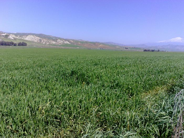

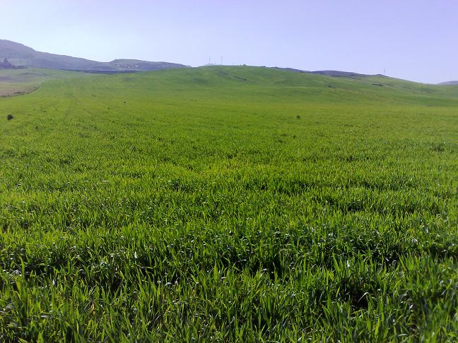

        • ecco due foto del grano duro siciliano fatte oggi nei miei terreni, semi collina terreno tendente al argilloso, pianura con terreno tipo spiaggia.....
          effettuato già pure il diserbo sia per foglia larga che per foglia stretta.
          saluti
          • come dire, due belle foto del granaio di Roma......anche se ultimamente le cose sono cambiate....in una foto si vede pure l'etna imbiancato!!!
            scusa ma non si capisce bene dalle foto, ma hai seminato con lo spandiconcime? oppure con una seminatrice meccanica a file?
            • giuba ma che domande fai?
              spandiconcime per seminare grano???????????
              veramente siamo in provincia di enna ........roma è un pò distante......
              • prendo la risposta come un no, e quindi vuol dire che hai usato una seminatrice meccanica a file.
                anche se accademicamente mi è stato ben detto che la semina mediante spandiconcime è una pratica da evitare, nelle piccole e medie aziende del Palermitano ci si ostina ancora a usare impropriamente per la semina tale macchina. prendo con piacere le tua risposta negativa. praticamente l'uso dello spandiconcime non fa altro che simulare l'azione della semina a spaglio. ancora purtroppo in agricoltura se ne vedono di cose strane.......e dire che la Sicilia è ancora un buon granaio!!!!!

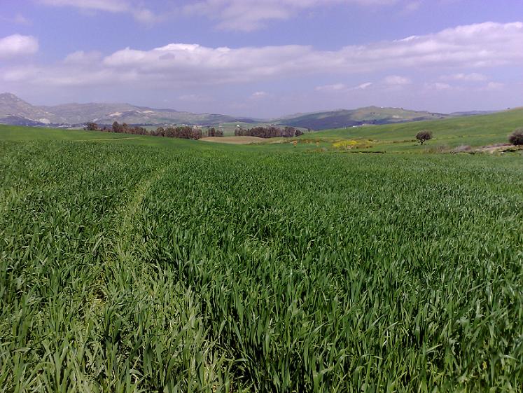

                                                      • ecco alcune foto fatte su di un campo di grano del Palermitano
                                                        una veduta panoramica di alcuni campi (alcuni mal ridotti)
                                                        • per quest anno ho finito tutti i trattementi possibili........ma si poteva fare di meglio, comunque....
                                                          ho avuto una rogna pure con gli insetti che mi si mangiavano le spighe........meglio pestare che far rosicare il grano....
                                                          • bellissimo appezzamento, già spigato com'è con un altro po di pioggia avrai un'ottima produzione.
                                                            che varietà è?
