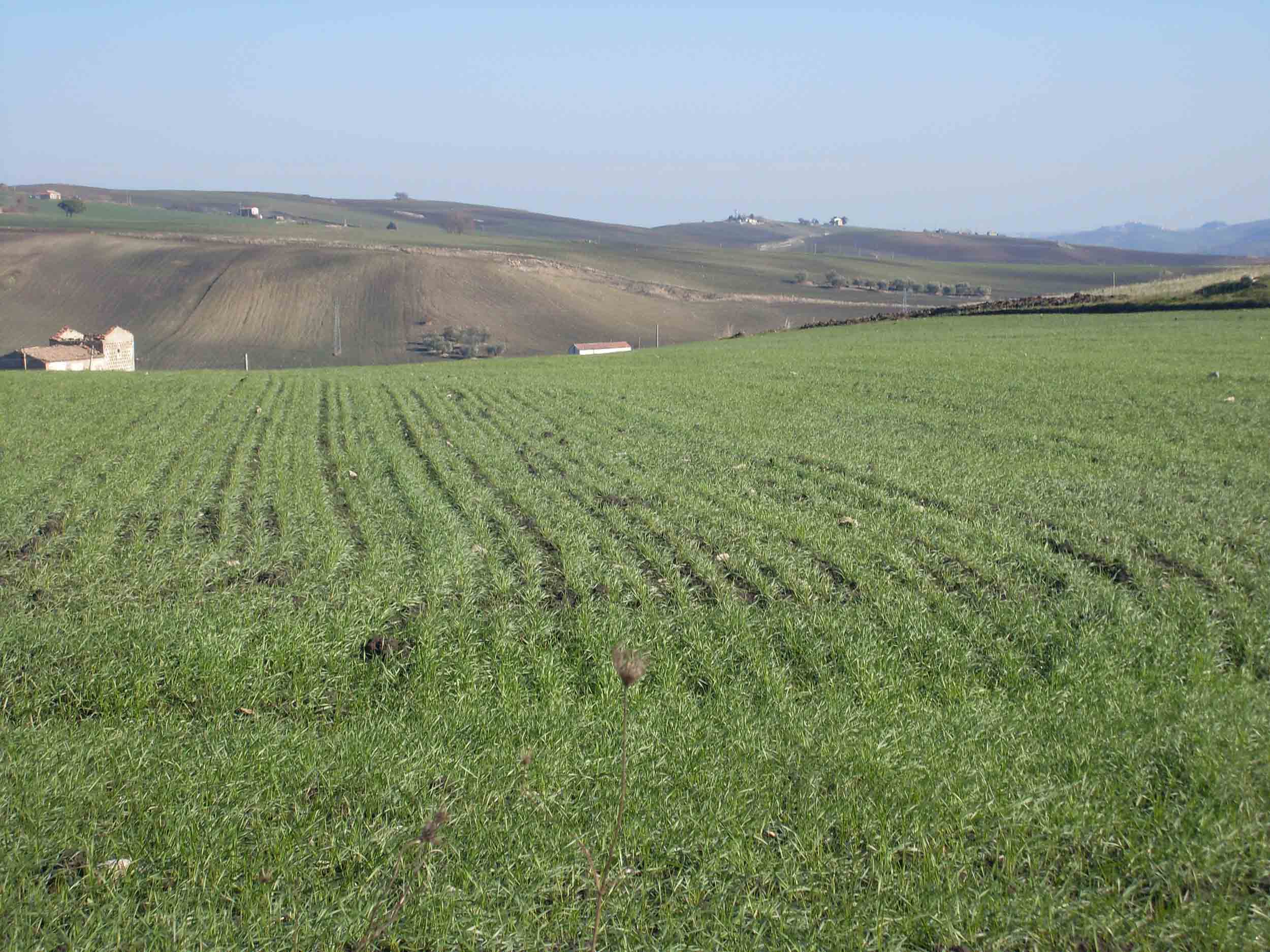

                    Si avvicina il raccolto e si possono già trarre alcune conclusioni.
                    Le gelate di Dicembre (-8° e -10°) hanno danneggiato Simeto, che da quest'anno non sarà più presente nelle future semine. Troppo sensibile alle avversità anche se detiene il record aziendale di produttività ad ettaro (83 ql\ ha dopo girasole).
                    Tuttavia la sua media decennale è troppo bassa.
                    Claudio conferma di essere molto resistente e di essere molto affidabile.
                    Il Miradoux al primo anno ed il Saragolla al secondo anno di semina mostrano di avere ottime qualità anche in un annata come questa.
                    [IMG][/IMG]
                    [IMG][/IMG]

                                                            #269
                                                            Ecco come si presenta il mio grano:
Nome:	grano.jpg
Visualizzazioni:	1
Peso:	336,0 KB
                                                            Ho distribuito 130 kg di nitrato al 27% visto che ha iniziato l'accestimento.
                                                            Il miglior vigore vegetativo lo presenta la varietà Pietrafitta.
                                                            • angelomik
                                                              • 15/01/2012
                                                              • 4
                                                              #270
                                                              davvero un bel campo, complimenti. anche io sono pugliese, della provincia di foggia. oltre al pietrafitta, quale altra varietà ti soddisfa? io ho sia iride che saragolla e tutte e due mi danno belle soddisfazioni. anche se io sono in pianura proprio, vicinissimo il mare.
