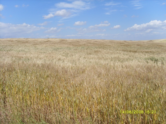

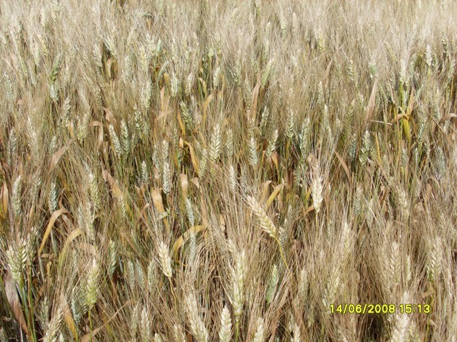

                                            • effettuo un aratura superficiale circa 30 cm, varie erpicature e false semine, poi in fase di accestimento effettuo una o due passate con lo strigliatore (per le malerbe). A semina uso circa quattro o cinque ql. di concime organico, questo anno voglio provare con il guanito (6-15.2)
                                              • Originalmente inviato da yenky Visualizza messaggio
                                                Benissimo. Presta attenzione alla densità di semina del Simeto.
                                                Oltre ad avere un elevato peso x 1000semi, ha una basso (anzi molto basso) accestimento. Effettui la semina binata per usare lo strigliatore?
                                                Delle foto per farti capire come si presenta al raccolto.
Name:	Simeto-raccolto 2008-1.JPG
Name:	Simeto- raccolto 2008.JPG
                                                Tu per quali varietà sei orientato?
