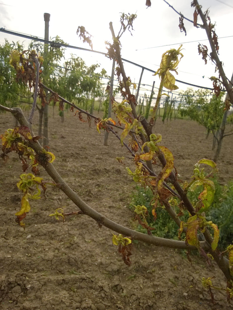

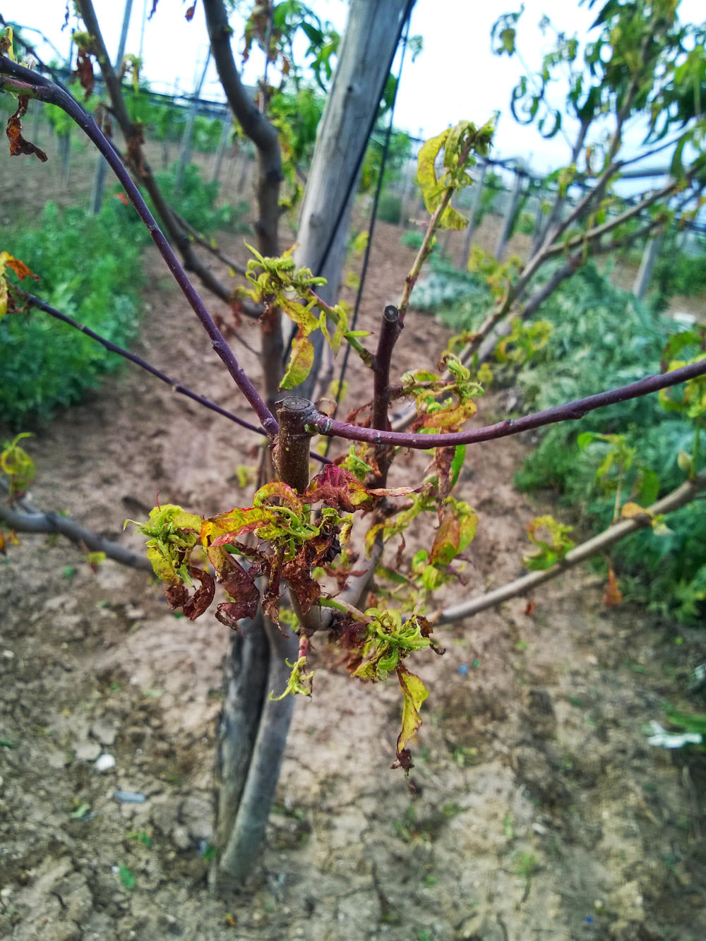

            Salve, mi aggancio a questo argomento per chiedere aiuto circa la situazione che si è verificata sulle mie piante di pesco e percoco.
            Ho circa una decina di alberelli impiantati tre anni fa, lo scorso anno già si sono visti i primi frutti e senza aver effettuato nessun tipo di trattamento, pesche perfette percochi alcuni col buco!
            Purtroppo da un mesetto la metà delle piante è stata colpita in maniera devastante da una malattia, mi hanno detto si tratta della "bolla".
            In autunno/inverno avevo effettuato un trattamento a base di verderame e lo stesso ripetuto in primavera. Alla comparsa evidente della malattia ho rifatto lo stesso trattamento ma si vede che è stato troppo tardi.
            Dei vari alberelli alcuni sono completamente danneggiati, altri meno, la stessa sorte è anche capitata ad un susino.
            Secondo voi adesso cosa dovrei fare? C'è una soluzione al caso?
            Allego qualche foto per evidenziare meglio il danno.
            Ciao a tutti.

              bolla molto probabile...può sembrare un attacco di afidi anche se nn li vedo. chiedo agli esperti

                Salve i PRImi trattamenti che hai fatto vanno bene! Il problema si è creato al risveglio vegetativo...cioè poco prime che le gemme si muovevano dovevi trattare con ziram"600gr x 100 lt" dopo a rigonfiamento gemme trattavi di nuovo,successivamente quando c'era vegetazione"le prime foglioline" trattavi con score+ziram, e dopo altre pioggie trattavi ancora con score più ziram .0ra vai solo con score+zolfo per bloccare un poco!! Purtroppo i trattamenti che hai fatto andavano bene 15 anni fa ora e' tutto cambiato attento per un altro anno molto piovoso come questo...

                  Purtroppo il pesco abbisogna di una "cavalla" di trattamenti sennò rischi davvero che si secchino giovani !
                  nel ravennicolo la batteriosi nelle monocolore si moltiplica giorno dopo giorno ...a me fanno usare un prodotto particolare a base di rame combinato con gesso a dose di 100 gr. quintale acqua (piogge permettendo)

                    Credo di rinunciare a fare altri trattamenti, ormai gli alberelli sono molto compromessi. Sono due giorni che piove incessantemente e credo che questo clima peggiorerà solo le cose.
                    Ho degli altri alberelli di pesco innestati l'anno scorso oltre quelli comprati già innestati 3 anni fa e credo che li taglierò per farli diventare albicocchi prugni o mandorli. Purtroppo sia il clima che l'uso dei fitofarmaci utilizzati in modo massiccio nel nostro territorio negli ultimi anni ha reso sempre più resistenti i parassiti delle piante e sterminato gli insetti buoni per l'agricoltura.
                    Nella prossima stagione starò più attento nella tempistica dei trattamenti per quelle poche piante che mi rimarrano.......
                    Grazie di cuore dei suggerimenti.
