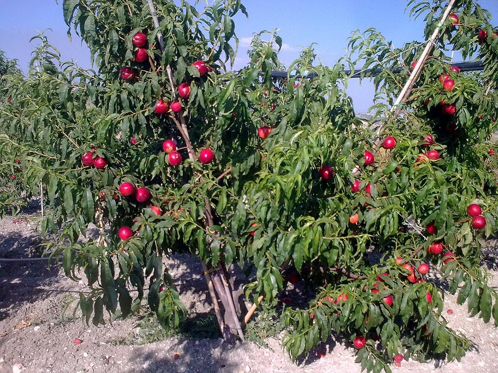

        Ecco una foto di un pesco del mio impianto, avanti con le foto che sono curioso
