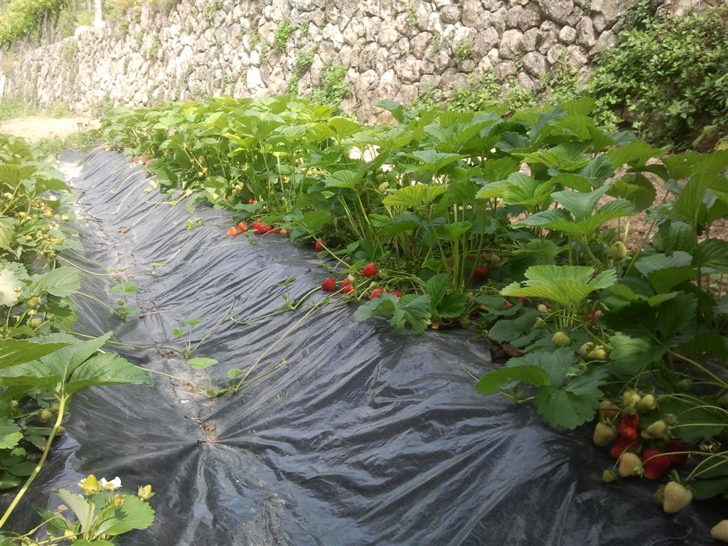

                                              ciao a tutti, come promesso ecco qualche foto...
                                              particolare del fragoleto il 25 aprile 2013
Nome:	2013-04-25 11.12.53 (Large).jpg
Visualizzazioni:	1
Peso:	209,9 KB

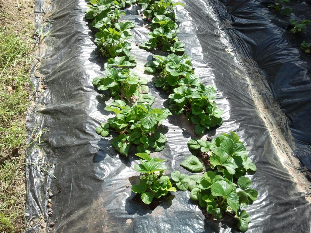

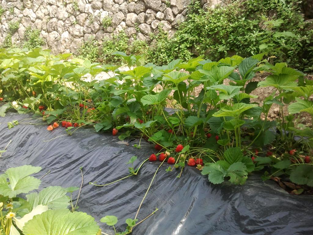

                                              come si presentava il primo giugno 2013
Nome:	2013-06-01 10.12.34 (Large).jpg
Visualizzazioni:	1
Peso:	179,1 KB
ID:	1083543 Clicca sull'immagine per ingrandirla
Nome:	2013-06-01 10.11.50 (Large).jpg
Visualizzazioni:	1
Peso:	191,5 KB

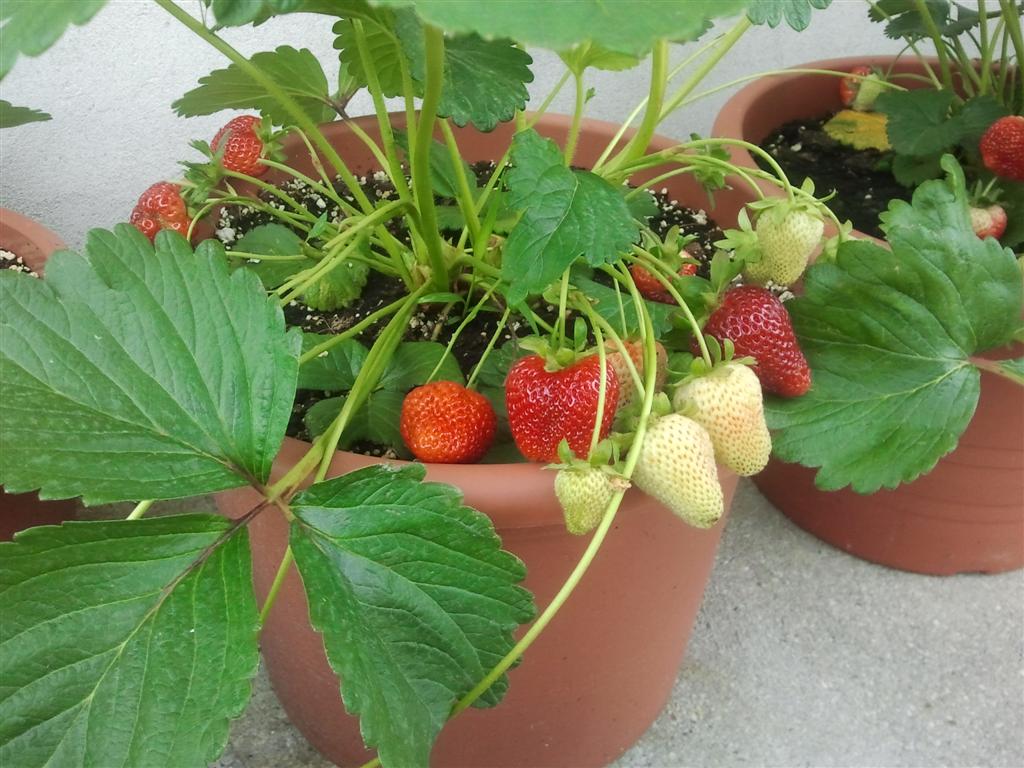

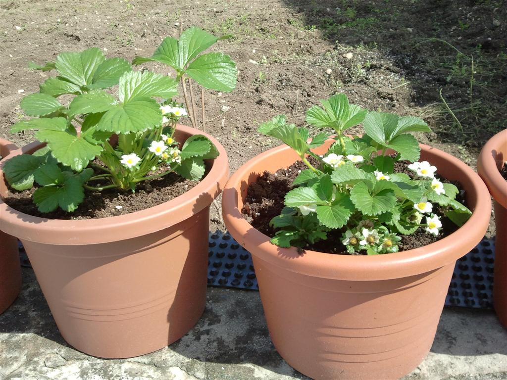

                                              ed alcune foto in vaso da 30\35cm
Nome:	2013-04-25 11.12.19 (Large).jpg
Visualizzazioni:	1
Peso:	167,3 KB
ID:	1083545 Clicca sull'immagine per ingrandirla
Nome:	2013-06-01 10.13.42 (Large).jpg
Visualizzazioni:	1
Peso:	131,6 KB
                                              Le piante erano state piantate a 30cm di distanza una dall'altra e ho messo un tubo gocciolante al centro di entrambe le baulature sotto al telo di nylon nero pacciamante.
                                              Il fragoleto è dietro casa esposto a nord. La casa quindi ombreggia spesso a seconda della stagione le piante che non ringraziano....ma purtroppo il posto è quello...ma forse riusciro' a fare qualcos'altro.....
                                              Durante la fase vegetativa le foglie delle piante hanno mostrato una carenza di ferro dovuto al Ph del terreno che misurato con un phmetro digitale dava come risultato 8.2. Terreno troppo calcareo. Ho dovuto alzare il telo nero su tutti i lati delle baulature ed innaffiare con la, caraffa manualmente con miscela di acqua e ferro chelato. Avevo usato 100lt di acqua con circa 30gr di polvere in modo da dare circa 1gr di ferro chelato al metro quadrato.
                                              In 10 giorni si sono riprese e sono diventate belle verdi ma dopo la prima frutificazione avrebbero avuto bisogno di una bella fertirrigata per dargli la carica per il secondo giro di fioritura che e' stata meno abbondante, ma poi e' arrivata la grandine che ha distrutto tutto quello che c'era non solo le fragole...

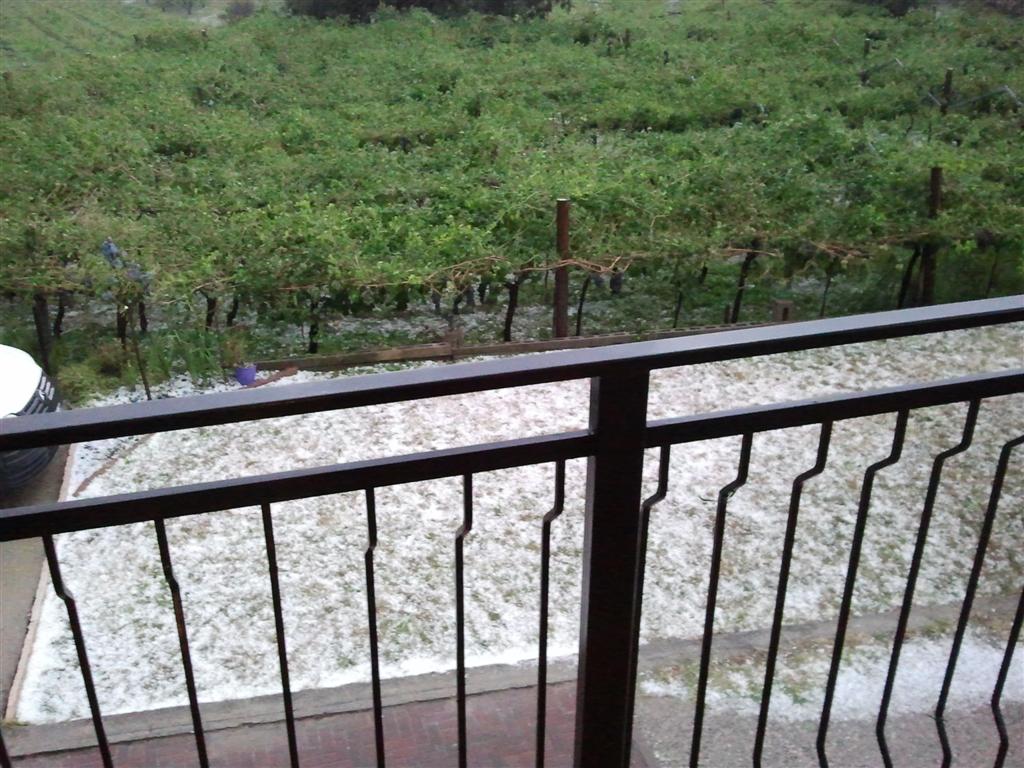

                                              ecco una foto dal balcone di casa a fine agosto 2013...sembrava fosse nevicato in giardino....
