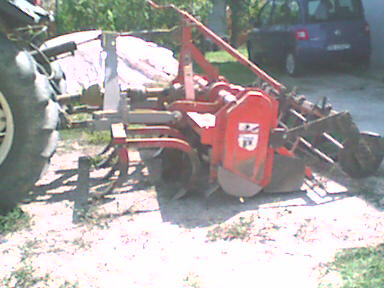

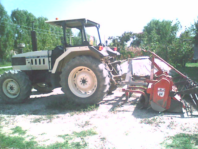

L'ho proprio combinata!!!!
Ciao;
Questa è la mia combinata, realizzata con estirpatore nove lance da 2,20m di larghezza abbinato ad un pegolama da 2,5m. Io ho un terreno medio impasto e mi sembra che lavori abbastanza bene chiaro che con un terreno sciolto o quando è in tempra lavora molto meglio.
maurizio
scusa ma come la usi? al posto dell' aratura per fare una sottospecie di lavorazione superficiale? perchè se la usi su terra arata non ne capisco la funzionalità: hai un estirpatore d'avanti che lavora alla stessa profondità della zappatrice posizionata dietro. Ciò vuol dire che l'estirpatore non serve a infittire il terreno sotto il letto di semina.
Nemmeno a rompere la crosta di terreno che la zappatrice forma sotto il letto di semina perchè in tal caso andrebbero invertiti gli attrezzi.
L'unica cosa per cui potrebbe avere senso nel caso la usi su terra arata è per facilitare un pochino l'operazione di zappatura nel caso ti siano rimasti molti lotti
"Infittire",sta per rendere più fitto?Originalmente inviato da Ste 84 Visualizza messaggioscusa ma come la usi? al posto dell' aratura per fare una sottospecie di lavorazione superficiale? perchè se la usi su terra arata non ne capisco la funzionalità: hai un estirpatore d'avanti che lavora alla stessa profondità della zappatrice posizionata dietro. Ciò vuol dire che l'estirpatore non serve a infittire il terreno sotto il letto di semina.
Se non capisci,non per questo devi arrivare a conclusione che sia inutile,dipende dal terreno,dalle regolazioni,da quello che si vuole ottenere e da quello che realmente si ottiene.
Se osservi l'attacco(ben fatto,con forse l'unico difetto di non essere ad "aggancio rapido",ma se rimane fisso non serve.),puoi notare che certamente prevede una regolazione,forse anche una zona "flottante",che permette alla fresa di avere la stessa profondità di lavoro anche variando la profondità dell'estirpatore.
Per "lotti" intendi appezzamenti di terreno?Originalmente inviato da Ste 84 Visualizza messaggioL'unica cosa per cui potrebbe avere senso nel caso la usi su terra arata è per facilitare un pochino l'operazione di zappatura nel caso ti siano rimasti molti lottiOgnuno è ciò che è,non ciò che finge di essere....
Nel caso in questione è sempre meglio l'accoppiata posteriore.Originalmente inviato da Cinghiale Visualizza messaggioSempre più trattori sono offerti con la possibilità di essere equipaggiati con presa di forza e sollevatore anteriore: verosimilmente la doppia lavorazione sarà la tendenza di un futuro nemmeno poi tanto lontanoOgnuno è ciò che è,non ciò che finge di essere....
