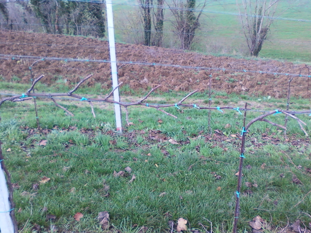

Metto una foto.
Suggerimenti, errori???

Io fossi in te toglierei gli speroni che vanno verso il basso, lasciando solo quelli che vanno in alto che li scorterei a 2 gemme, poi dipende lalla fertilità delle gemme, ma se ha una buona fertilità 2 occhi ogni sperone secondo me bastano,Originalmente inviato da Alle Visualizza messaggioDopo aver spiato nelle vigne di Lorenzo oggi mi sono messo a potare il Malbo Gentile come mi ha spiegato.

Qual'è il sesto d'impianto?Originalmente inviato da Alle Visualizza messaggioDopo aver spiato nelle vigne di Lorenzo oggi mi sono messo a potare il Malbo Gentile come mi ha spiegato.
Metto una foto.
Che carico di gemme vuoi ottenere?
Nella pianta di "destra" toglierei il primo sperone in modo da lasciare la curva bella pulita (speroni solo sul cordone orizzontale).
Nel mio vigneto lascio 1-2 gemme per sperone, quante sono le tue?...sarà l'alcool di ieri...ma non vedo bene...

Ottimi i consigli che ti hanno dato, Alle!!!!
Nell'ordine:
- gli speroni verso il basso eliminali, avendo cura di MANTENERE la gemma basale al fine di tenere sempre un punto vitale sul nodo.
- guardando le piante... non esagererei col carico di gemme e quindi cercherei di equilibrare lasciando la gemma ascellare e 1-2 gemme franche al massimo: in alcuni speroni, se non vedo male, ne hai lasciate anche 3. Non è un errore, ma le piante non sono molto grandi, vedo.
- calcola che ogni pianta ha la sua storia, quindi troverai piante con più forza che possono sostenere un carico di gemme superiore.
- occhio a non tirare troppo le punte se "dietro" hai lasciato molte gemme: valuta tu sempre cosa è meglio!
- il consiglio di TNV è prezioso: non avere paura a togliere tralci che nascono sulla curva! E' sempre meglio lasciare solamente quelli del cordone orizzontale.
- consiglio mio spassionato: a giudicare dalla foto usi tubino di diametro 2 o 3. Usa il 5!
Ti consente di fare il primo giro senza "tirare" ed è molto più robusto. Naturalmente, non avrai più problemi di plastica che si incarna nella pianta e le piante stesse saranno molto più stabili sul cordone. Io uso il 5 dappertutto (cordone, fusto...). Ma ricorda di non tirarlo mai: bisogna lasciare alla vite lo spazio per crescere!
Tutto ciò detto, giusto per spiegare agli altri... il Malbo Gentile tollera anche la potatura più pesante!!! Questo perché è un vitigno incredibilmente generoso e quindi non si va troppo per il sottile.
Ha alta fertilità basale, ma al tempo stesso una grande vigoria: solitamente si cerca di equilibrare il rapporto fogliare proprio lasciando più gemme in modo da limitare gli eccessi di vigoria.
Lorenzo
Il sesto è 3,30X1,40Originalmente inviato da TNV65 Visualizza messaggioQual'è il sesto d'impianto?
Quì di solito si lasciano dalle 25 alle 30 gemme per metro lineareOriginalmente inviato da TNV65 Visualizza messaggioChe carico di gemme vuoi ottenere?
Sai stamattina l'alcol circolaza ancora e qualcosa mi è scappatoOriginalmente inviato da TNV65 Visualizza messaggioNella pianta di "destra" toglierei il primo sperone in modo da lasciare la curva bella pulita (speroni solo sul cordone orizzontale).
sono 2 gemme più quella della coronaOriginalmente inviato da TNV65 Visualizza messaggioNel mio vigneto lascio 1-2 gemme per sperone, quante sono le tue?...sarà l'alcool di ieri...ma non vedo bene...

Lorenzo se tolgo quelle sotto non sono troppo scarico? il cordone permanente è 1,40.Tosi Alessandro
Secondo me no: però sai bene che la tua terra non è la mia terra... quindi non voglio darti consigli troppo "netti".
Il problema degli speroni sotto riguarda la gestione della chioma: dopo diventi di gomma a farli arrampicare quei germogli!
Un'altra cosa: la punta della pianta io la lego sempre sulla successiva, se hai notato... questo ti consente di avere un "tubo" continuo senza neanche quei 4-5 centimetri di buco sul filone.
Oltretutto, nel momento in cui meccanizzi il vigneto, ti trovi ad avere un unico cordone molto più stabile e molto più "uniforme".

25 - 30 gemme per metro sono un bel numero, ma ogni zona e ogni vitigno hanno la loro storia...però facendo 2 conti come numero di gemme/ha siamo + o - in linea:
Sesto di Alle: 3.3X1.4= 4.62 mq/pianta con 25-30 gemme/mt lineare
Sesto TNV65: 2.0X0.8= 1.6 mq/pianta con 8-10 gemme/mt lineare...
Però come detto prima siamo in due zone completamente diverse...
