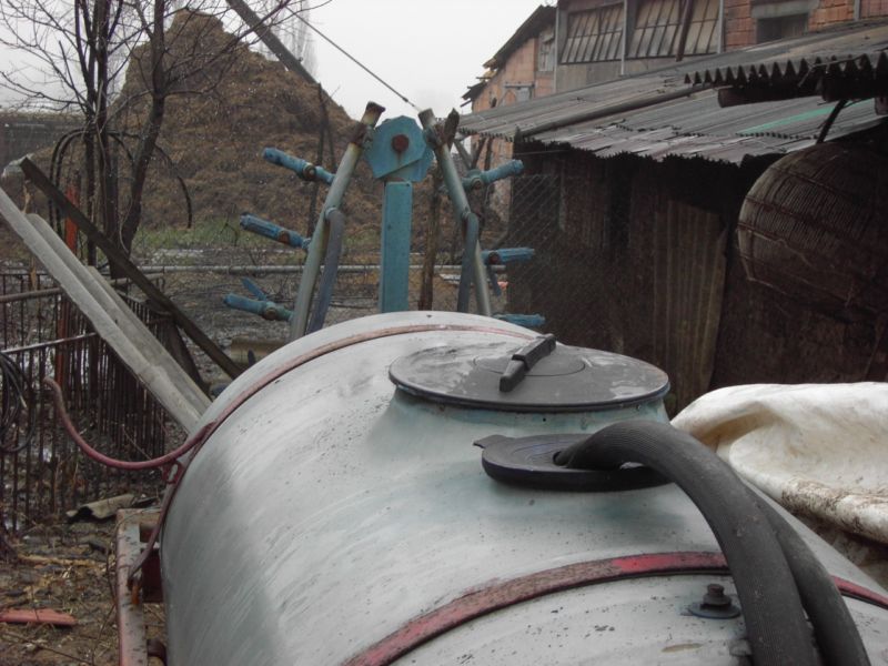

                                                  • La macchina ripeto NON L'HO ANCORA PRESA, giovedì mi ha fatto visita Caffini e mi ha proposto questa macchina che a detta sua con il kit basso-alto volume copre un range che và da 150lt/Ha a 700lt/ha però ha sparato 5800€+iva senza l'omologazione stradale.
                                                    Ho escluso a priori Martignani,Cima,VMA ecc. perchè ho intenzione di fare anche un frutteto e a 4-4,5 mt se lo sognano d'arrivarci (Caffini almeno ha detto che il suo non ce la fà, se gli altri poi sono dei maghi non lo sò).
                                                    Detto questo e dopo aver letto tutti i post (ben 15 pagine) voglio fare una domanda ai tecnici:
                                                    Se io fino a quest'anno con la macchina che ho (vedi foto) ho sempre trattato a 1000lt/Ha con una pompa da 120lt/min a 65 bar con un'atomizzatore non riesco a trattare a metà volume??

                                                    • Scusa non ho capito cosa significa che a 4-4,5 metri non ci arrivano...
                                                      • Vacci...ma veramente lavoravi con quello? mamma mia mi lamentavo io del mio vecchio ma era un gioiello in confronto....io con il Lochmann tratto viti,Kiwy,pesche,albicocche e ciliegi,ma sui ciliegi devo andare di lancia perche' ovviamente con una ventola normale non ci puoi arricare a certe altezze...
                                                        • Se parliamo di 4,5 metri di altezza allora si, ci arrivano in pochi... pensavo fosse la larghezza delle interfile invece, sorry...
                                                          • Plinio parlo di 4,5 tra le file e di 3,5-4 in altezza e Caffini mi ha detto che è pronto a scommettere che non ci arrivano, almeno ci arrivi però devi montare la torre e in collina non vai e ci vuole una ventola che devi trattare con un 100cv..........torniamo al mio quesito......ho trattato i vigneti con il mio scassone a 1000lt/Ha con unatomizzatore non riesco a dimezzare la quantità d'H2O?

                                                            • Sinceramente non capisco il vantaggio tecnico del ventilatore rovesciato se non quello di non aspirare foglie da dietro, per contro trovo che gli assi di entrata e di uscita d'aria paralleli e contrapposti producano un riciclaggio ed una resa inferiore a parità di potenza.
                                                              E' un mio pensiero
                                                              Originalmente inviato da Alle
                                                              Gli ettari per il momento sono 2 di vigneto con varie forme d'allevamento, cordone speronato (3,3 mt.), sylvoz (3,5 mt) e un semibelussi,con prospettiva di arrivare a 4 ettari tutti a cordone speronato + 2 ettari di pereto a fusetto(4,5 mt).
                                                              L'atomizzatore monta 12 ugelli (6 per parte) in più ho preso il kit con doppio agitatore e doppio filtro per il basso volume che però manterrò per il momento sui 200 lt/Ha.
                                                              Se questa è la tua realtà, nel vigneto (con questo tipo di mezzo) non scenderei al di sotto dei 400l/Ha mantenedo una velocità di 6-7 Km/h.
                                                              Nel fusetto per arrivare nelle cime utilizza una velocità di 3,5-4 Km/h e come volume da 600 l/Ha in su.
                                                              Minore è la velocità d'avanzamenyo, più dai possibilità al ventilatore di salire sulle cime con le goccie più grosse.
                                                              Se prendi una macchina che costa poco (5800 euro per un atomizzatore mi sembra tanto), quando avrai tutto cordone, potrai scegliere un mezzo idoneo solo per quello.
