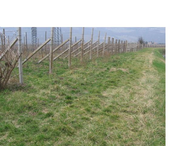

                                      • Scusatemi se mi intrometto con una domanda? Volendo acquistare un atomizzatore per il mio vigneto sono indeciso se comprarne uno portato o uno trainato. Il mio vigneto ha le capezzagne di 6 mt. voi dite che con un atomizzatore trainato di 600 lt. che dovrebbe essere lungo all'incirca 2.20 mt, avrò problemi ha girare?
                                        • A che trattore lo attacchi? Se è cingolato ci giri sicuramentecol trainato!
                                          • Ziopeppino,se qualcuno mi spiega come si incollano i JPG faccio e ti mando un disegno e alcune spiegazioni.
                                            • x ALE 83 Lo dovrei attaccare al REX Gt. x ALEX51 Spero che qualcuno te lo spieghi allora!
                                              • Ho guardato in internet le dimensioni e la sterzata del rex gt 75-85-95-105, mi da le stesse dimensioni di sagoma con un angolo di sterzata di 55°.
                                                Se cosi è ha un raggio di sterzata esterna di 3,5 metri.
                                                Se hai la strada di 6 metri ed un sesto di 2,4 metri puoi montare un portato che dalla fine ruota del trattore alla parte posteriore dell' attrezzo non può superare i 2,2 metri. Già con questa misura dopo 4 manovre hai fatto l'appello a tutti i santi del calendario accorsi nel tuo vigneto. Per dormire la notte, considerando gli imprevisti come alberi, muretti, palli stordi, ecc, che ti possono complicare le manovre, non andrei oltre il metro e 80.
                                                Con un carrellato attaccato alla campana con amocinetico doppio, puoi tenerti con una lunghezza totale dell'attrezzo di 3,8 metri con la distanza tra l'asse posteriore del trattore e l'asse del carrello di 2,7 metri e manovri bene.
