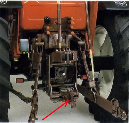

  • Quando la cisterna è piena, il suo occhiello poggia sulla barra di traino del trattore ma nonostante tutto rimane bassa dietro, il supporto della barra di traino del trattore è regolato al massimo in basso e l'unica cosa che posso fare è mettere sottosopra la barra di traino del trattore, ma così facendo "l'archetto" della barra di traino che adesso si trova in alto e tenuto in sede da due grossi bulloni passanti con relativi dadi, si troverebbe verso il basso e i dadi dello stesso sosterrebbero il peso dell'occhiello dell'atomizzatore, quindi è possibile questo capovolgimento in sicurezza? (spero di essere stato chiaro...!)
    • Puoi provare a spostare più in alto il gancio dell'atomizzatore saldando un profilato di dimensioni adeguate tra il gancio dell' atomizzatore e la barra traino dello stesso. Prima pero devi controllare che con le misure che ti servono la barra dell' atomizzatore non tocchi a terra e che il gancio non dia fastidio al giunto cardanico
      • Guardian, così facendo il cardano sui dossi tocca la barra.... Avevo provato ad invertire la barra sull'atomizzatore (e cosi avrei risolto) ma sono dovuto tornare alla posizione iniziale in quanto il cardano toccava....!
        • Potresti provare a a spostare più indietro con una prolunga l' attacco tra trattore e atomizzatore in modo che l' oscillazione avviene più al centro e dovresti avere più più spazio per il cardano. però in questo caso devi verificare la lunghezza del cardano.
          Altrimenti togli la barra traino tradizionale dall'atomizzatore e ci metti quella che va attaccata ai bracci del sollevatore. In questo modo risolvi.

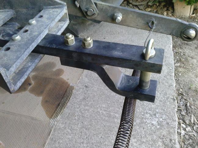

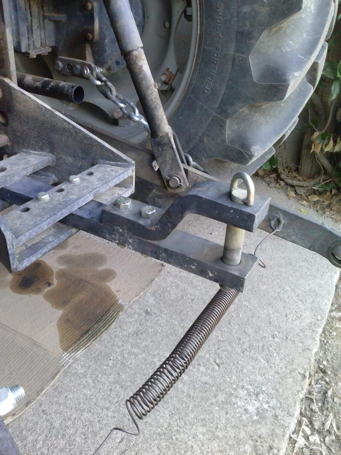

                    • Questa era la mia idea: La foto 1 indica la barra di traino come e' mentre la foto 2 indica come vorrei fare per abbassare un po' il gancio:
                      P.S.: La misura delle gomme che ho sotto ora e': P235//60 R15 98S M+S
                      • puoi farlo, il gancio è sufficientemente robusto da "tenere" il peso dell'atomizzatore, certo se dovessi metttere un rimorchio monoasse da 50 Qli, il discorso sarebbe ben diverso!!!

                            • Allora, questa mattina ho provato a montare la barra in modo capovolto (foto 2 di cui sopra) e tutto sembra essere perfetto.... Anche con il rimorchio.... Domani dando il trattamento alle olive vedro' se la cosa va bene definitivamente anche con l'atomizzatore pieno....!
