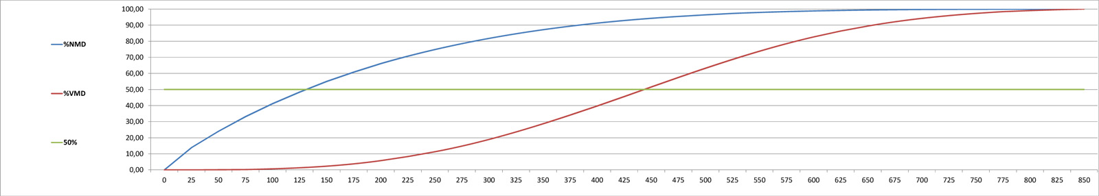

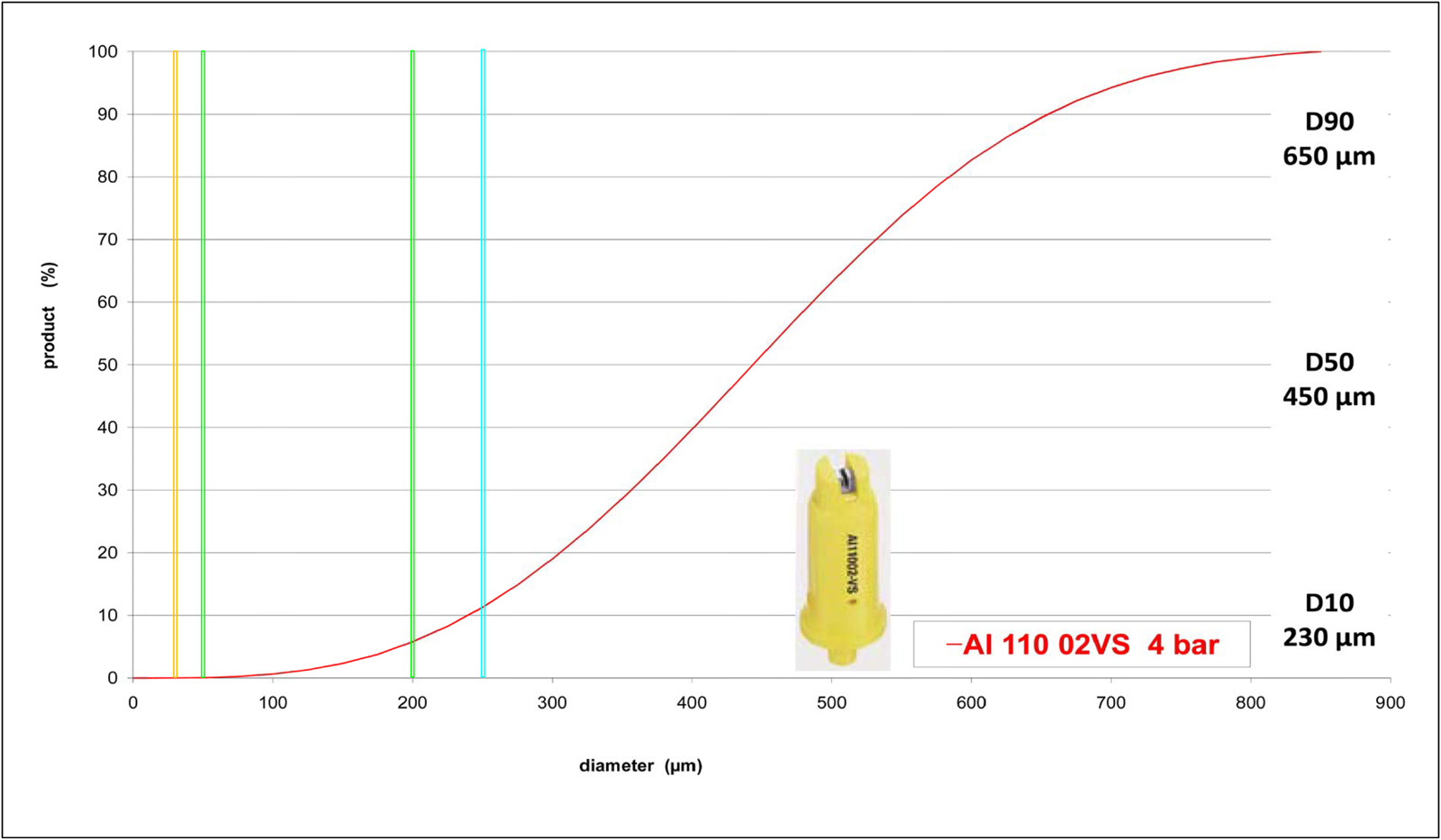

                            Originalmente inviato da MarkSquare
                            Non è che per caso hai in mano un esempio di una qualsiasi marca per capire come dovrebbe essere?....
                            Questo è un esempio di un (volgarmente detto) antideriva, uno spinello, gocce medie di 450 micron, non fanno deriva per aria ma tanta per terra e in quanto a penetrazione ci vuole forza nell'aria.
                            • Grazie della tempestiva risposta, ma come si legge?
                              le linee verticali cosa rappresentano
                              Scusa l'ignoranza ma per me son cose nuove...
                              Ancora grazie.
                              • Originalmente inviato da MarkSquare Visualizza messaggio
                                Scusa hai ragione... lascia perdere le righe verticale per ora.
                                Se guardi la riga rossa vedi che si incontra con il10% e sotto leggi 230, significa che il 10% del prodotto che stai distribuendo e composto da gocce con il diametro inferiore ai 230 micron.
                                Poi vedi che si incontra con il 50% e sotto leggi 450, significa che il 50% del prodotto che stai distribuendo e composto da gocce con il diametro inferiore ai 450 micron.
                                Significa anche che il 50% del prodotto e composto da gocce più grandi di 450 micron... goccioloni che confluisco velocemente e vanno a terra (sempre deriva é).
                                Un dato curioso é che il 50% inferiore ai 450 micron e composto dal 94% degli impatti ed il 50% superiore ai 450 micron e composto dal rimanente 6%. Segui la riga blu di questo è lo stesso grafico.

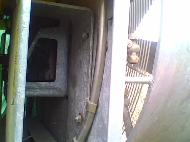

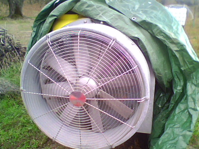

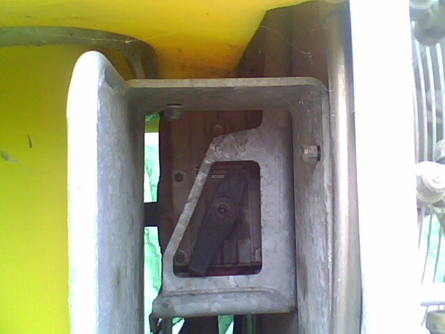

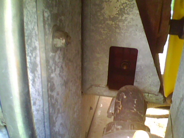

                                        • Buon giorno !! Ieri mi sono dimenticato di chiedere lumi sul moltiplicatore della ventola dell'atomizzatore; mi spiego meglio: Ho un atomizzatore Projet Maxi 1000 (acquistato usato) con botte in polietilene e ventola posteriore totalmente in alluminio, siccome ogni volta che faccio il pieno alla botte o effettuo lavorazioni che richiedono solo la pompa attiva, metto in folle il moltiplicatore della ventola, ma siccome la leva per azionarlo non e' a bordo cisterna, ma fisicamente sul moltiplicatore, trovo scomodo azionarla per ingranare la ventola stessa sia in 1^ che in 2^ velocita', e sono costretto con una mano a far girare il cardano della ventola e con l'altra inserire la marcia . Leggendo il manuale uso e manutenzione dell'atomizzatore (riferito pero' a modelli di recente produzione), si dice che dovrebbe esserci una frizione (in gomma o ferodo ad espansione),che dovrebbe facilitare l'innesto delle marce, ma dove si trova? Ho provato ad innestare le marce con il cardano che girava al minimo, ma grattano e quindi volevo controllare che non ci siano problemi a tale frizione se presente. Altra domanda riguarda il tipo di olio e la quantita' che va nel moltiplicatore e su come si fa a cambiarlo (bisogna per caso tirare giu' la ventola?). Queste informazioni non ci sono sul libretto d'uso. Grazie per l'aiuto.
                                          • Originalmente inviato da njoule Visualizza messaggio
                                            La frizione ad espansione ci sarà sicuramente ma tu non hai modo di operarci per il cambio velocità. Tu fai il cambio velocità sul moltiplicatore, la frizione sta dietro e ti fa il collegamento albero-ventola. L'inserimento o cambio di velocità fallo sempre e solo a cardano fermo, se non entra fai girare manualmente il cardano... o la ventola. Non so quanto spazio hai per accedere al moltiplicatore però dovresti trovare: un tappo in alto per il rabbocco, un indicatore di minimo oppure un altro tappo lateralmente nella fascia bassa, un tappo nella parte sottostante per lo svuotamento.
                                            Puoi dunque controllare prima il livello e fare un rabbocco, oppure decidere di svuotare il vecchio olio e sostituirlo.
                                            Non c'è una targhetta che ti indica il tipo di olio consigliato?

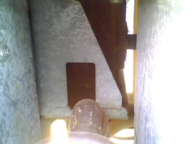

                                            • Grazie per le spiegazioni plinio, ma al moltiplicatore si accede in maniera molto difficile, praticamente vi e' soltanto lo spazio per mettere il braccio ed innestare le velocita', quindi per il cambio olio o rabbocco, non vedo altre possibilita' che smontare o quantomeno abbassare il gruppo ventola. Nel fine settimana vado a vedere meglio il da farsi, nel caso posto alcune foto del moltiplicatore.
                                              • Oggi con l'occasione che sono andato in campagna, ho fatto le fotografie al moltiplicatore della ventola dell'atomizzatore e di seguito le pubblico:
