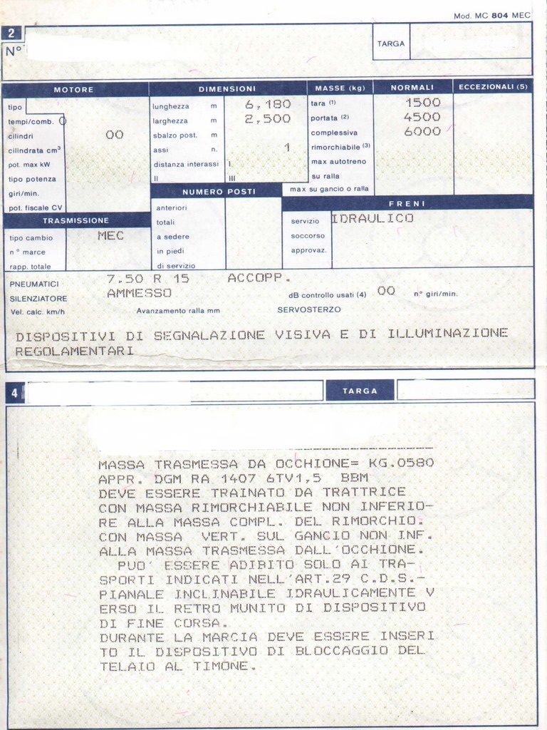

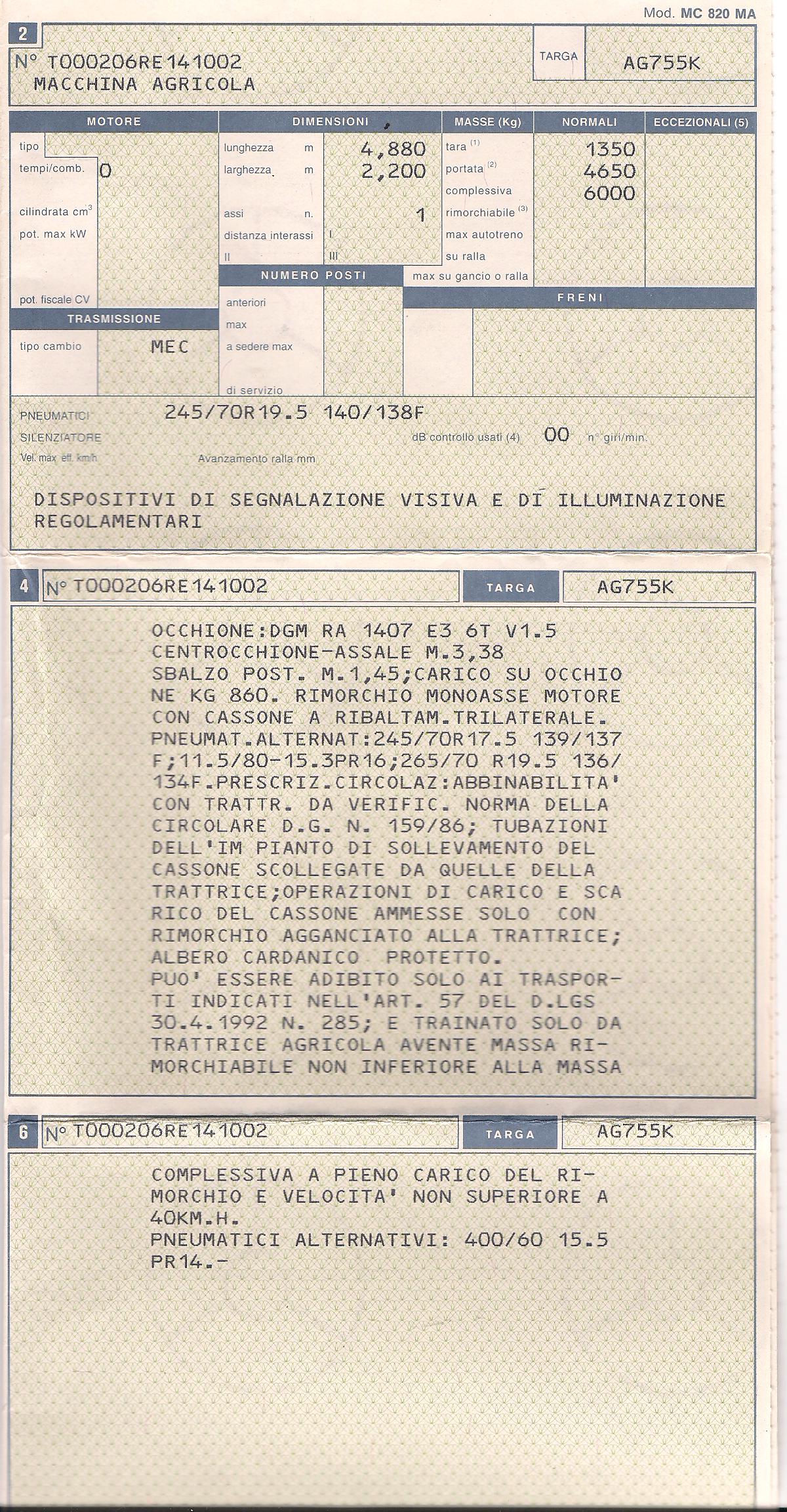

Ho inserito la copia di un libretto di un carrellone per trasporto trattori da 60 ql. immatricolato nel 1994. Però nella sezione "freni" alla voce servizio c'è scritto "idraulico". Da quello che ho visto in pratica c'è la leva manuale che tirandola tramite un cavetto d'acciaio dentro una guaina aziona una pompa dei freni che va ad agire sulle ganasce dei tamburi. Non capisco come mai i due libretti sono diversi pur essendo entrambi rimorchi 60 ql. La leva Balugani di cui parli penso sia quella che ho visto nel depliand dei rimorchi Randazzo da 60ql. che se ho capito bene, la mette come optional. Ho telefonato al costruttore che vende un usato con frenatura collegata al pedale del trattore, mi ha detto che se voglio usarlo con il mio trattore che non monta il dispositivo di frenatura, mi aggiorna il libretto con circa 300€ di spesa. Mi sapresti dire quale è la norma di cui parli che viene aggirata? Grazie.
Originalmente inviato da matt.... Poi sono stato da un altro costruttore che mi ha detto che posso scegliere la frenatura che voglio, perchè il dispositivo di frenatura è identico, e cambiando il raccordo nel tubo, posso collegarlo sia al dispositivo frenante del trattore ( se ne è provvisto), oppure ad un deviatore idraulico per utilizzarlo manualmente.
La frenatura con distributore invece invia olio solo al momento della frenata tramite leva del distributore.Matteo
Non ne sono sicuro perchè non conosco i particolari, però mi ha detto che se si collega l'impianto frenante ad un distributore idraulico, va aggiunta una valvola. Secondo me, ma è un parere personale, penso che il deviatore debba rimanere sempre aperto in modo che l'olio sia sempre in circolazione, e il freno si comanda manualmente tramite un'altra leva.
