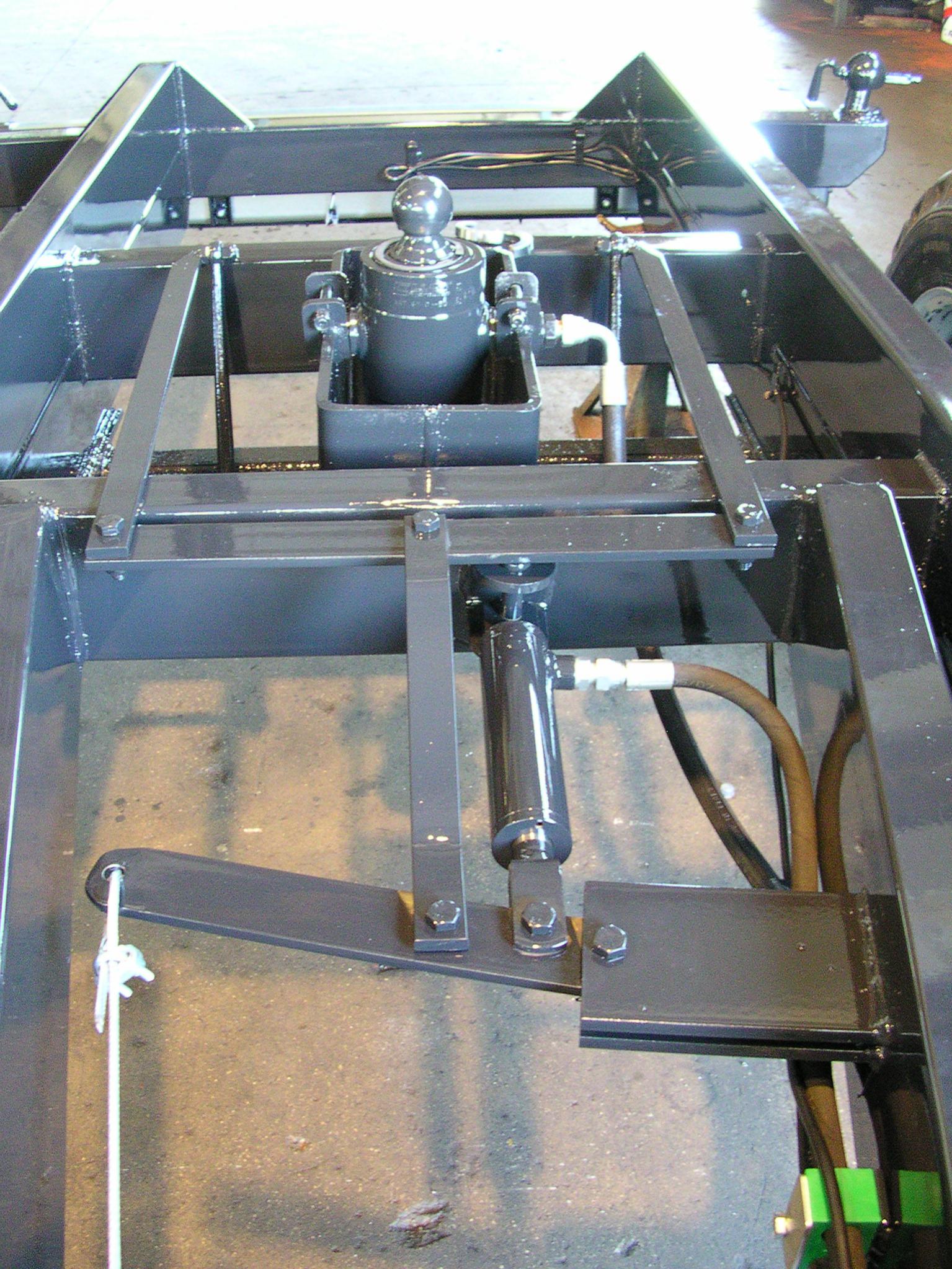

un rimorchio con asse motrice è un rimorchio in cui uno o più assi dispongono di trazione; quindi il trattore che tira è come se fosse un 6x6, o 8x8, invece che 4x4 (per semplificare di molto il concetto).
un rimorchio con frenatura idraulica è un rimorchio nel quale ad esercitare la forza frenante provvede un circuito oleodinamico azionato dalal pompa del trattore, invece di un sistema meccanico azionato dal nerboruto braccio del conduicente del trattore (e/o pneumatico). ne consegue che l'efficacia di frenata (impropriamente detta) idraulica è nettamente superiore.
un rimorchio motrice può avere freni idraulici.
se vuoi possiamo addentrarci nel dentro della materia, ma a pagamento(
nella foto qui allegata puoi vedere il cavo d'acciaio azionato dall'operatore il quale fa ruotare l'eccentrico che fa dilatare le ganasce che generano attrito con i tamburi. nell'esempio specifico l'impianto frenante è servoassistito oledinamicamente da un comando azionato dal distributore del trattore (nb. sistema NON omologabile). si fa presente che la leva intermedia visibile in foto è l'unico sistema di frenatura meccanica omologata (il rapporto di leva favorevole fa si che bastino 30kg -circa- di forza per frenare il rimorchio carico)
