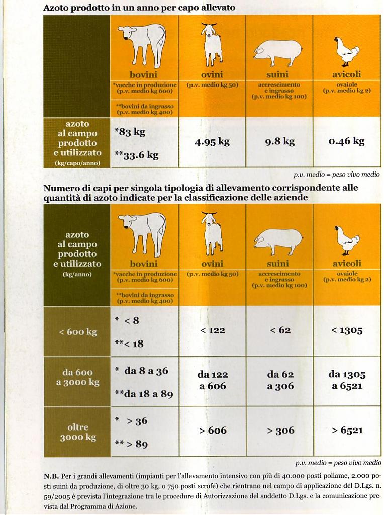

                  • puntoluce
                    • 30/11/2005
                    • 327
                    #39
                    da me (toscana) si dice che non si può dare azoto chimico al frumento prima del 1° marzo.
                    chiramente in certe situazioni è troppo tardi per dare la prima azotatura mi chiedo se è vero ciò o se ci sono delle eccezioni, tipo che si può anticipare di un mese se alla semina non è stato dato concime azotato o se ne è stato dato meno di 30 unità a lenta cessione ad ettaro

                                Originalmente inviato da puntoluce
                                quanto ne contiene per legge te lo dicono delle tabelle compilate ad hoc da esperti dottori............
                                per fare tutti i calcoli di smaltimenti e concimazioni bisogna basarsi su queste
                                hai qualche link a queste tabelle. io ho provato sui siti delle varie regioni ma non ho trovate nulla.
                                • puntoluce
                                  • 30/11/2005
                                  • 327
                                  #46
                                  questa è una tabella di un opuscolo sulla direttiva nitrati inviato dalla regione toscana.
                                  quelli sono valori su cui gli allevatori da me devono fare i conti.
                                  non sò se valgano anche per altre regioni

                                                  Le aziende agricole dovranno fare il puas, nel caso utilizzino più di 3000 kg/anno d’azoto in zv e più di 6000 kg/anno in znv. Questo non ha nessuna logica nella tutela dell’inquinamento di falda perché:

                                                  Ad es. una botte di liquame suino da 100 ql. (10 mc) contiene circa 25 kg d’azoto puro (l’urea è al 46%), 18 Kg di fosfato puro e 20 kg di potassio puro. Sono circa 50 euro di valore in concime minerale, a botte. Circa 600 euro/ha per una concimazione di 300 kg/ha d’azoto, più il fosfato, e il potassio. (ad es. la concimazione necessaria per produrre il silomays)

                                                    COMMENTO: Ho conferme verbali che gli impianti si possono già installare, nel pratico. Il prodotto di elezione è il separato, ma vi si può immettere anche il compost estemporaneo, anzi è da preferire perché abbassa i costi di essicazione, ed aumenta la resa energetica da combustione di carbonio. Ricordo che il compost si può fare anche con il sedimentato.
                                                    Il sistema presenta i seguenti vantaggi:
                                                    - abbattimento dell’azoto, e anche del fosforo, che invece i depuratori a fanghi non fanno
                                                    - produzione di energia rinnovabile che può usufruire dei certificati verdi
                                                    - accesso a finanziamenti, per la produzione di energia rinnovabile, cosa che non avviene con i depuratori a fanghi. Ci sono stati anche finanziamenti della Lombardia a riguardo ma il bando è scaduto il 31\12\2007, qualcuno ben informato li ha presi
                                                    - la tecnologia di pirolisi è considerata IPPC
                                                    - diminuiscono i volumi di stoccaggio del chiarificato,
                                                    - non servono strutture di stoccaggio per il separato, in quanto viene utilizzato nell’impianto.
                                                    - Possibilità di immettere nell’impianto il compost quindi di abbattere anche l’azoto del sedimentato
                                                    - Manca ancora la legislazione al riguardo, però si possono immettere nell’impianto anche le farine di carogne, destinate adesso agli inceneritori.
                                                    Non ho nessuna idea dei costi, ma immagino siano elevati, sostenibili solo da grandi impianti zootecnici.
                                                    Il sistema si presta però, verosimilmente, al consorzio di più allevatori, per gestire in comune il separato, o il compost. Se la deroga è entro il 2010 bisogna decidere in fretta!
                                                    ABBATTIMENTO CON STRIPPAGGIO
                                                    I costi sono elevati 300000 euro per un impianto che lavora 50 mc /g.
                                                    Anche i costi di gestione sono molto alti, sia per i reagenti, sia per i consumi energetici.
                                                    Si può applicare solo alla frazione liquida del digestato. Sfruttando il recupero di calore del digestore e dei cogeneratori, si scalda il liquame in una campana di strippaggio. Degli agitatori favoriscono il rilascio dell’azoto.
                                                    I gas sono aspirati in una camera di lavaggio e sono trattati con acidi e poi basi. Come reagenti si usano ac solforico e calce.
                                                    Il precipitato solfato di ammonio e altro, è un gel, per utilizzarlo bisogna seccarlo e pellettarlo.
                                                    L’abbattimento è del 75%, solo sulla frazione liquida, quindi 60- 65% sul totale
                                                    Il paradosso è che poi l’ammonio sarà usato sugli stessi campi dove si facevano gli spandimenti reflui, che non si potranno più fare ma che sono meno inquinanti dell’ammonio.
                                                    DEPURAZIONE A FANGHI
                                                    sia in aerobiosi, sia in anaerobiosi, può raggiungere abbattimenti anche del 90%. I costi sono alti. Ci sono sistemi detti biologici ad es. Stowa, che sono a basso costo…ma sembra li facciano solo in Olanda, e negli Usa.
                                                    I sistemi biologici tradizionali non sono comunque definibili come 'ad alto costo', sono infatti meno costosi rispetto ai trattamenti chimico/fisici. Questo è il motivo per cui sono i trattamenti universalmete adottati nella depurazione delle acque reflue domestiche. Sui sistemi biologici innovativi, non esistono ancora casi di studio su reflui zootecnici, in Olanda/Usa ci sono progetti di ricerca in corso.
                                                    Valutateli entrambi con preventivi, sia nei costi iniziali, sia e soprattutto, nei costi gestione (energia e reagenti)…..ma temo che sia meglio chiudere, piuttosto che aumentare notevolmente i costi kilo/carne o litro/latte, nell’ottica degli attuali mercati, e…di quelli futuri.
                                                    La depurazione a fanghi si può fare anche con la frazione liquida del digestato, ma in questo caso serve l’aggiunta di un substrato (in genere melasso)
                                                    ABBATTIMENTO CHIMICO
                                                    sistema Phosnix Unitika: si aggiunge idrossido di magnesio e si forma un sale la Struvite, utilizzabile come concime minerale. Sembra buono, solo che l’abbattimento è del 90% del fosforo, ma solo del 30% dell’azoto nella fase liquida del liquame
                                                    La regione Lombardia altresì consiglia i sistemi a pirolisi, per le polline, e per i separati bovini e suini, questi sono sicuramente vantaggiosi….sulla carta. Servono però i consorzi, perchè sono dei veri e propri termovalorizzatori, simili a centrali termoelettriche.
                                                    DENITRIFICAZIONE SUL DIGESTATO
                                                    Io aggiungo che chi ha già i digestori, può creare una vasca di denitrificazione a basso costo:
                                                    ricordatevi che anche in questo caso si tratta di nitro/denitro dato che il refluo non contiene nitrati da denitrificare, ma essi sono prodotti dal processo di nitrificazione supportato dall'aeratore.
                                                    - scaldare il liquame, in una vasca a cielo aperto, con il calore di recupero dal raffreddamento dei cogeneratori. L’aumento delle temperature favorisce la denitrificazione non conviene andare oltre i 30-35°C
                                                    - E ossigenare! Bastano anche un paio di ossigenatori speculari in una vasca circolare
                                                    Il sistema è da definire:
                                                    -nei costi (secondo me bassi)
                                                    - nell’effettivo abbattimento dell’azoto, secondo me più del 30% nella fase liquida, più il 7-8% del separato digestato, che è comunque da smaltire. L’abbattimento potrebbe essere più alto con una dieta ipoproteica.
                                                    L'abbattimento dipende molto da come viene dimensionato il sistema, ma può essere anche molto più spinto
                                                    - dal punto di vista del sistema IPPC, però penso che lo accettino in quanto: miglior tecnica disponibile perché recupera calore, e le emissioni riguarderebbero l’N2 che non è un gas serra a differenza dell’NH4, che si sprigiona, invece, ossigenando il liquame fresco, anziché il digestato.
                                                    Per chi non ha i digestori e non intende metterli, restano i seguenti sistemi:
                                                    - dieta ipoproteica
                                                    - separazione
                                                    - enzimi,
                                                    - e ossigenatori.
                                                    Cioè:
                                                    - massimo 30% con la separazione, separato da mandare poi o alla pirolisi, o all’utilizzo agronomico lontano dall’allevamento.
                                                    - dal 15% al 30 % nella fase liquida, da valutare!
                                                    Il 30% è raggiungibile secondo me solo sommando tutti gli abbattimenti, cioè dieta + enzimi + ossigenatori
                                                    - Inoltre sembra che le tabelle sovrastimino l’azoto, soprattutto nei bovini, quindi con i piani di campionamento, analizzando i liquami, l’azoto prodotto realmente potrebbe essere molto più basso, di quello preventivato. (anche grazie all’abbattimento)
