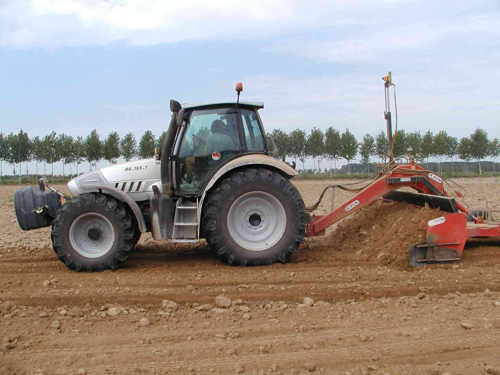

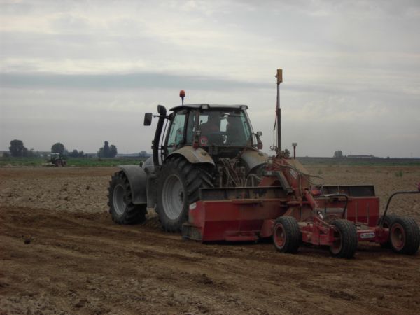

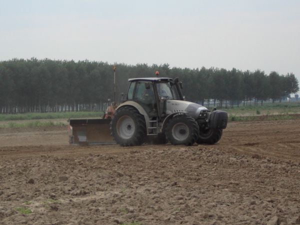

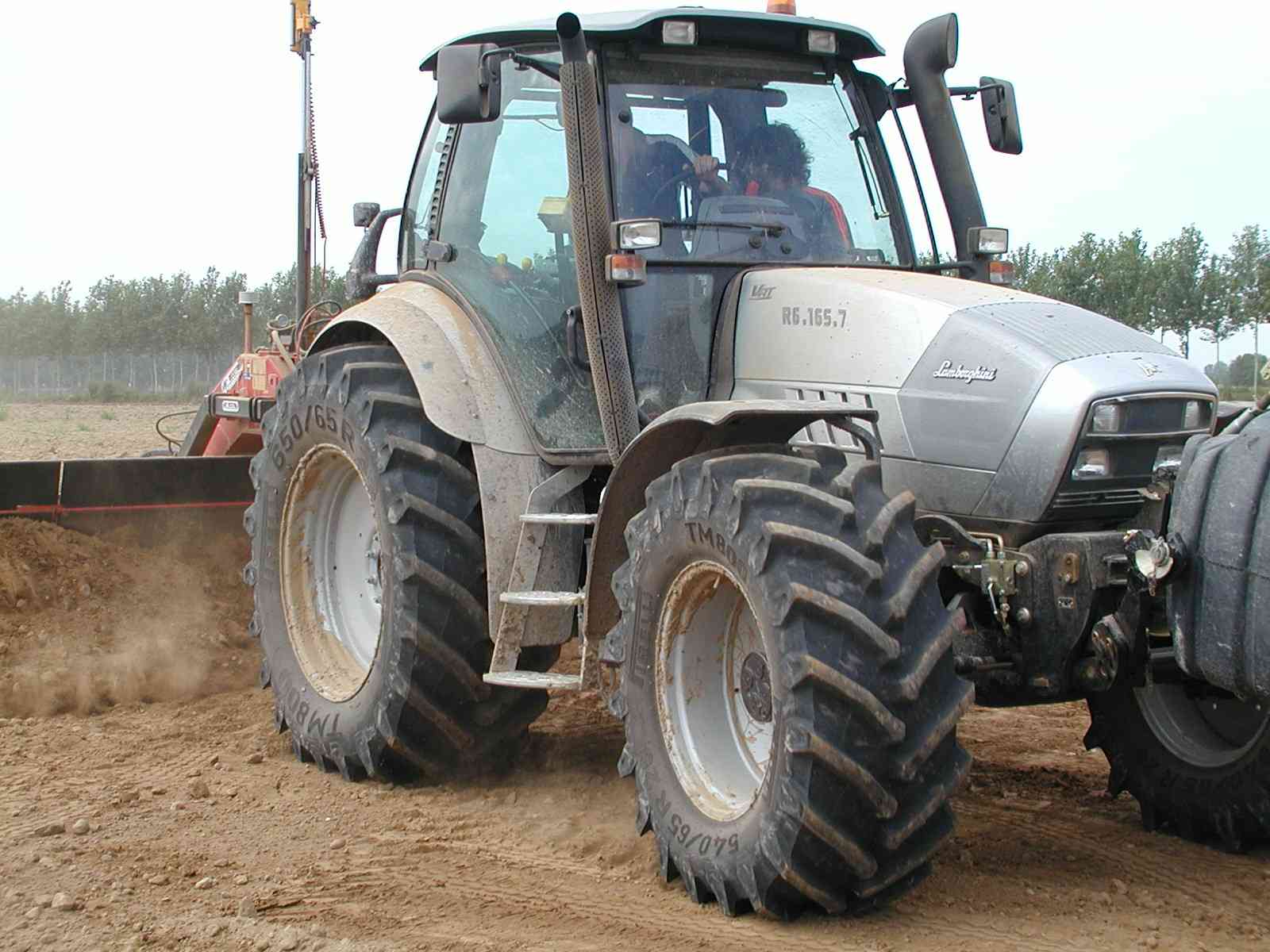

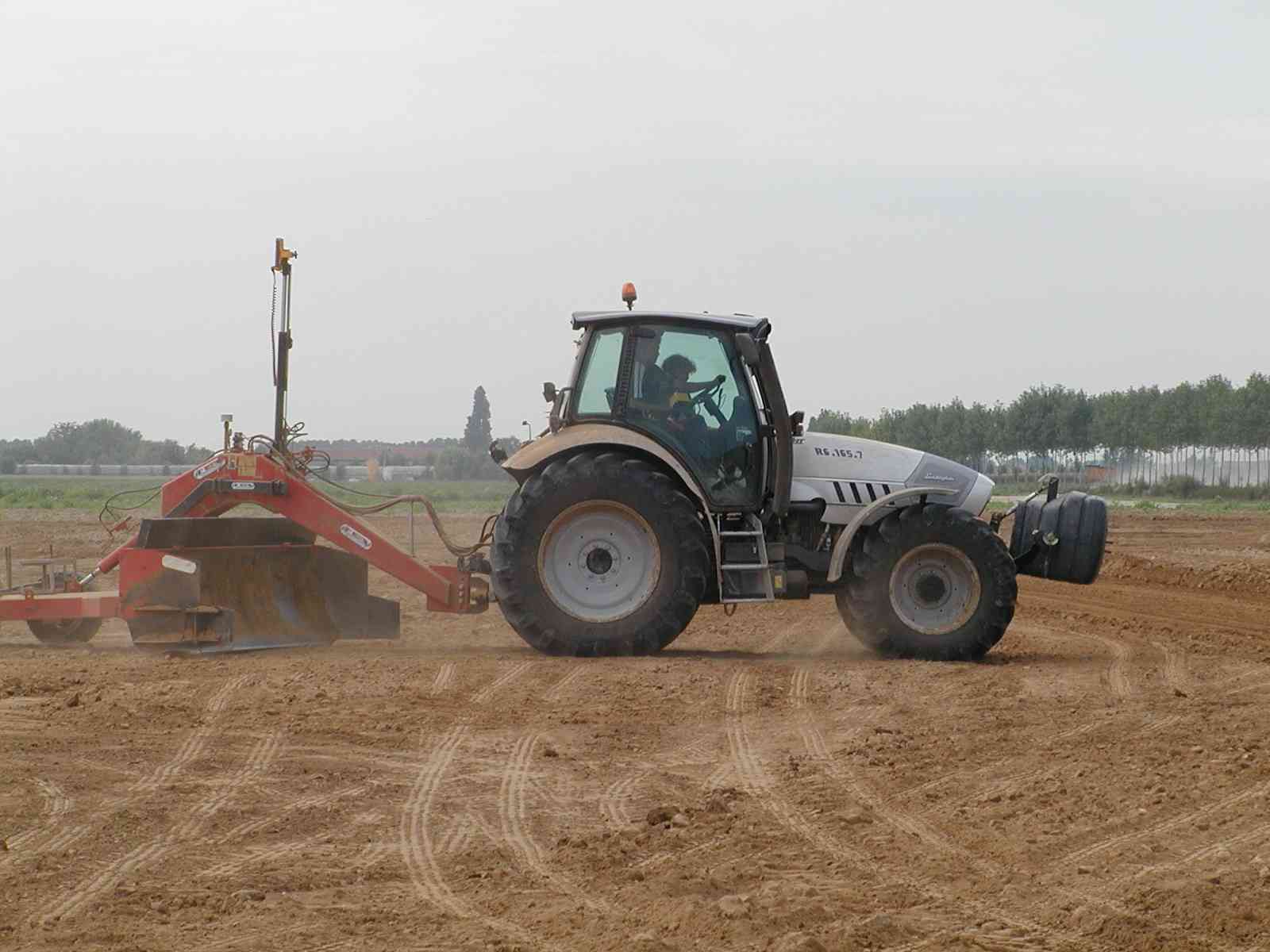

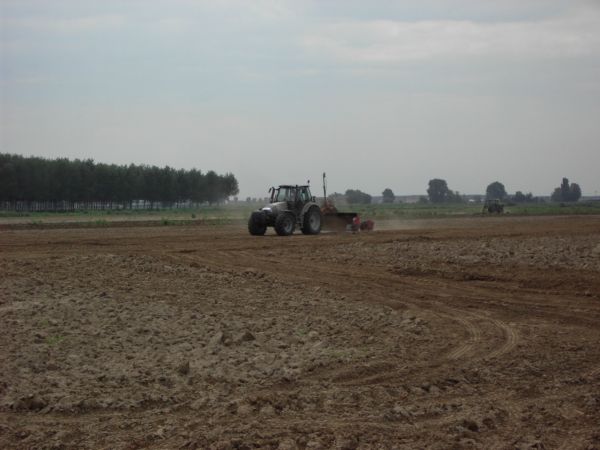

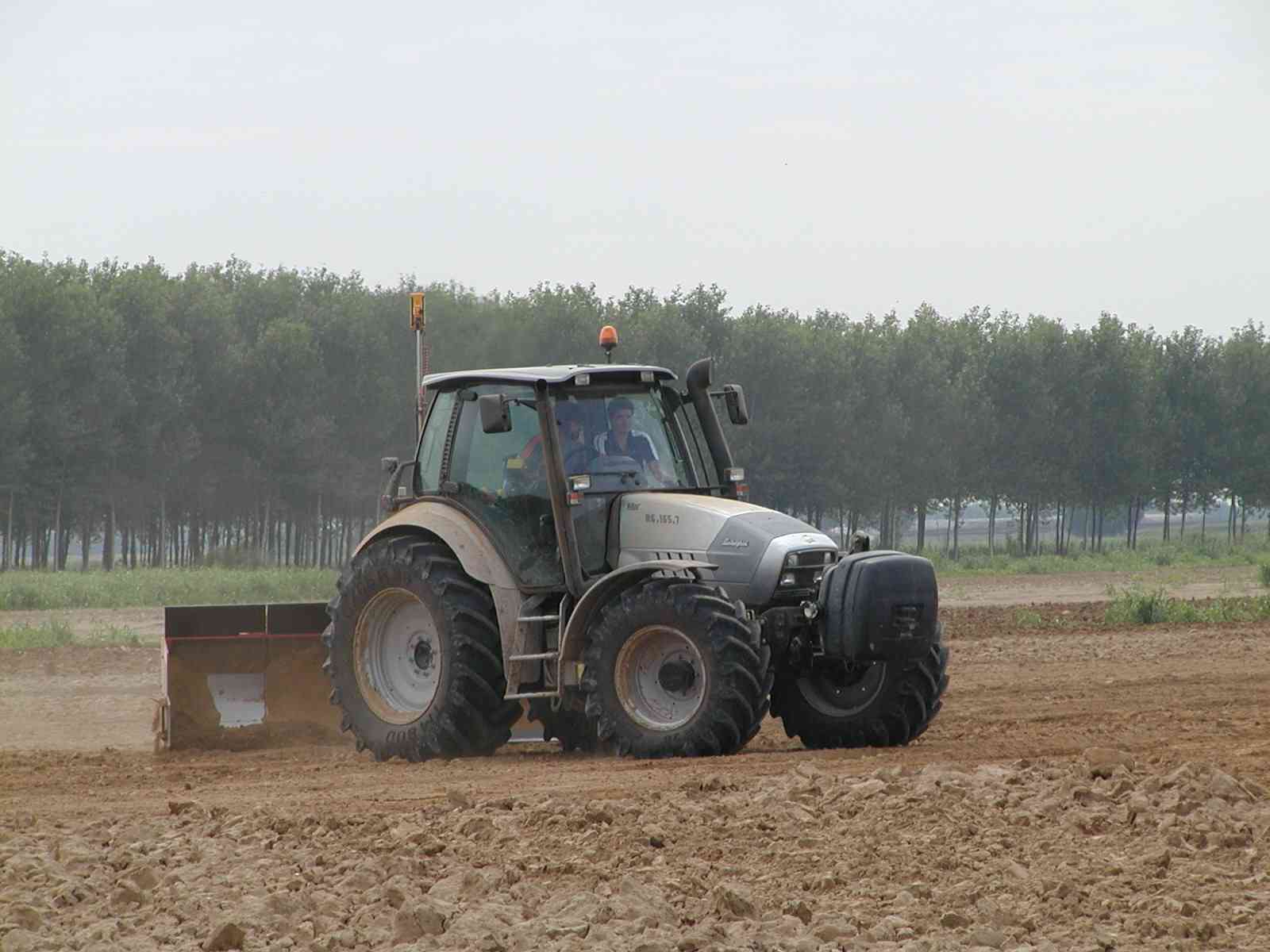

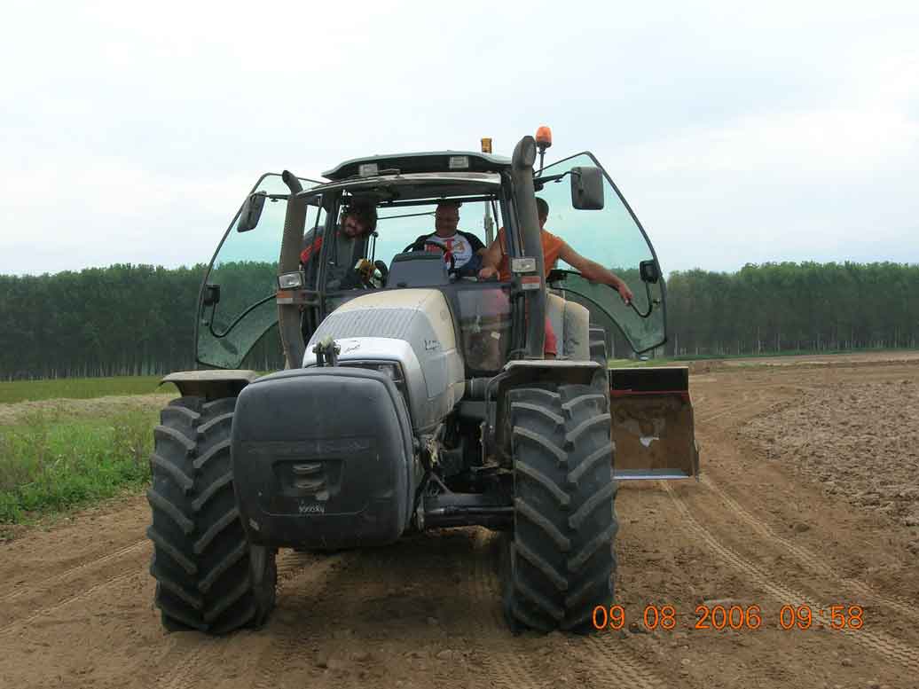

                eccovi un pò di immagini notate i loschi individui alla guida del mezzo

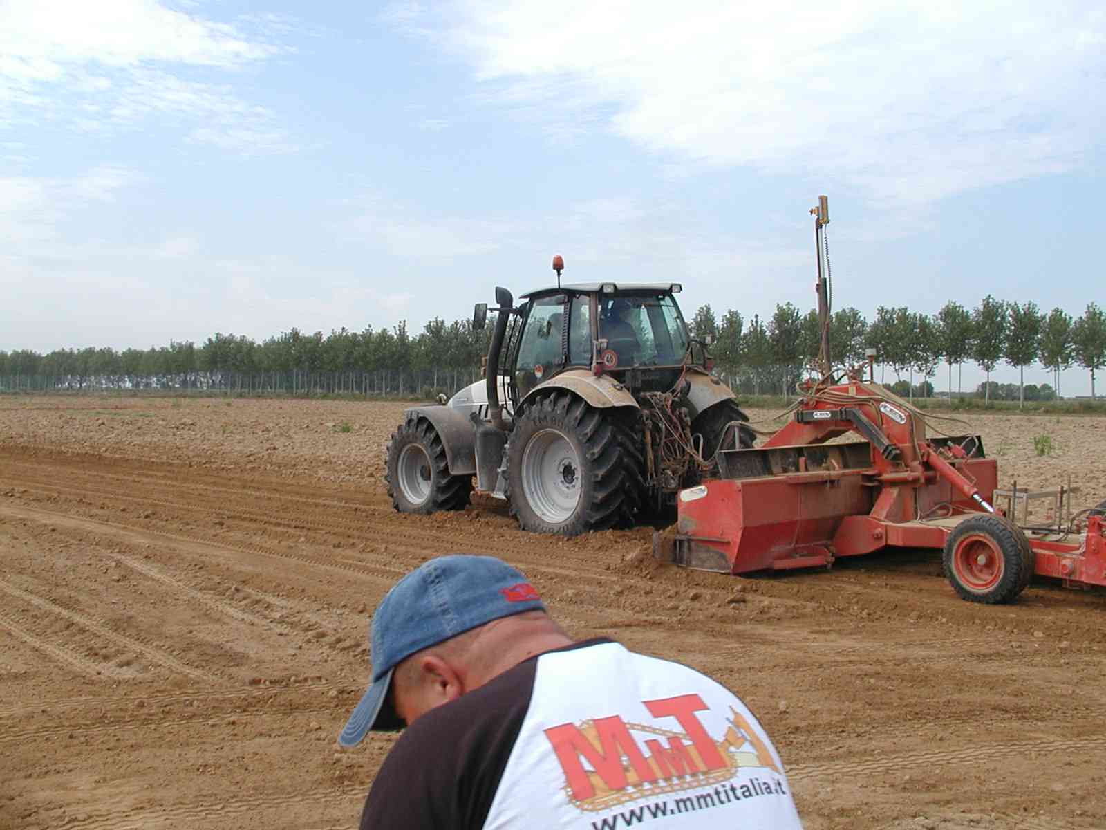

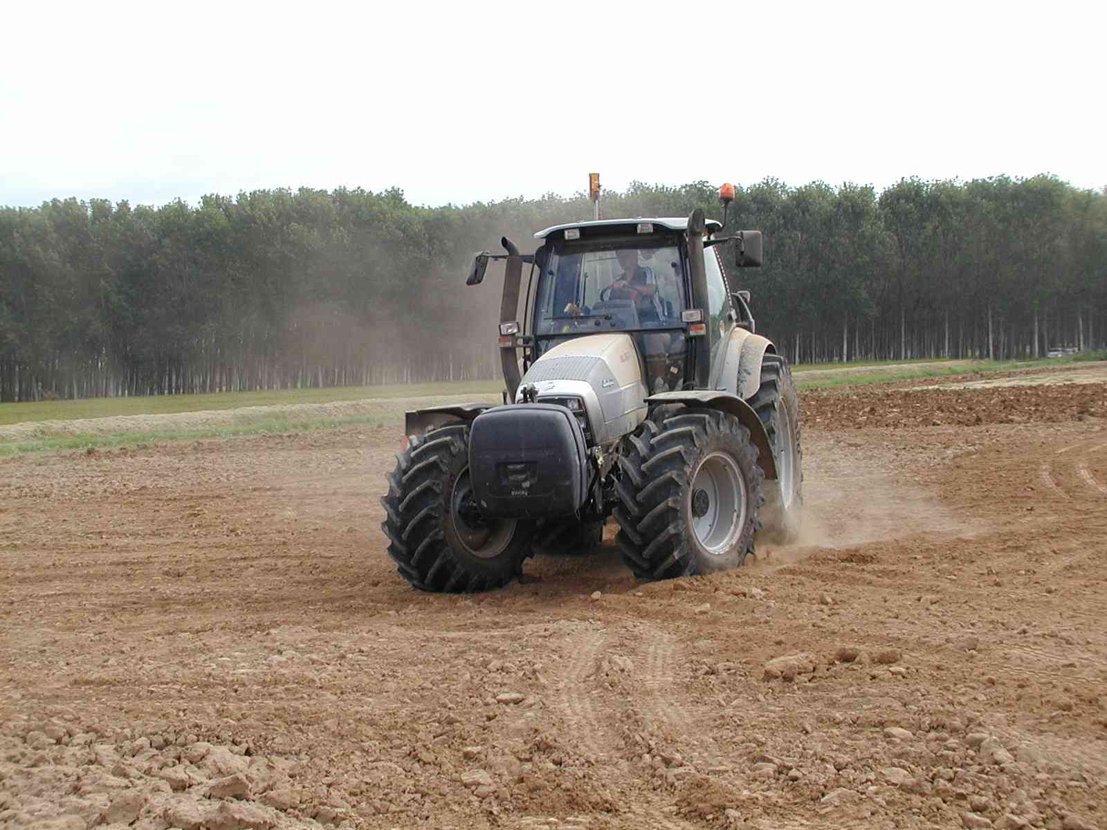

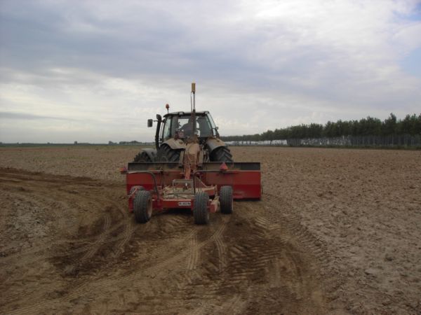

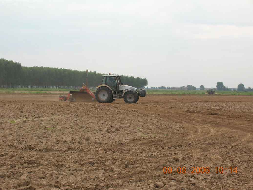

                  eccovi le altre foto..............................

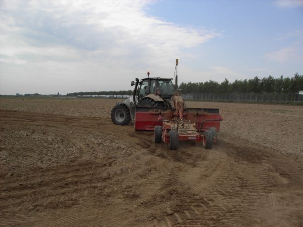

                                                        altre foto
                                                        Questa volta messo alla prova

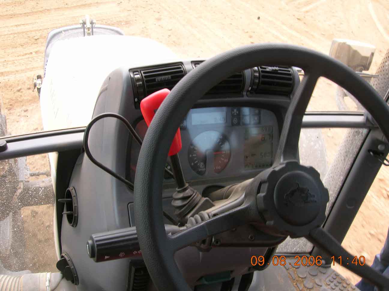

                                                            Io qualche foto all'interno l'ho fatta
