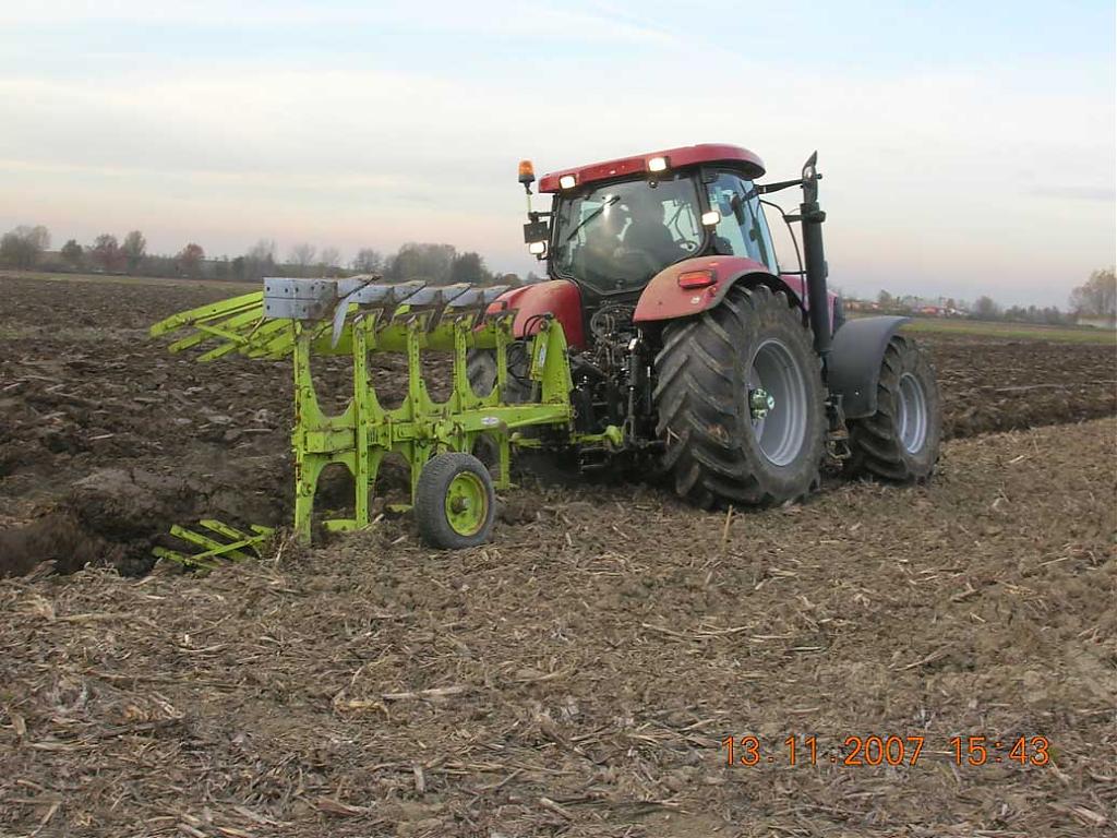

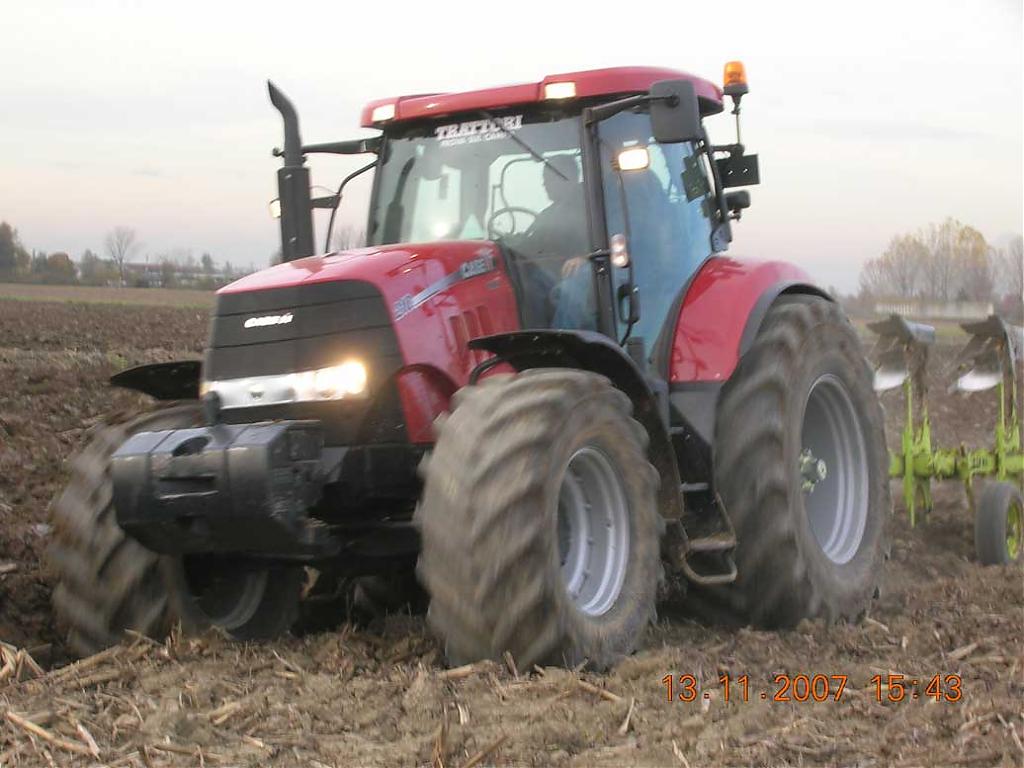

            Eccoci, ci risiamo!

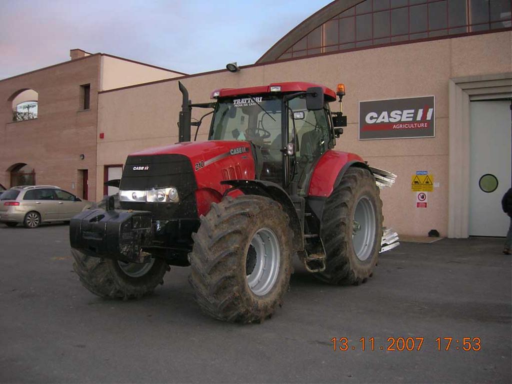

            Oggi abbiamo provato un Case, precisamente un puma 210 gentilmente messoci a disposizione dal Consorzio Agrario di Cremona, che ringraziamo
            Metto le mie considerazioni:
            Motore- Ottimo direi, grande coppia e facilità di risalita dai bassi regimi anche sotto carico
            Sollevatore e aderenza- le condizioni del terreno non permettevano, a mio avviso, di evidenziare mancanze, dato che non erano presenti nè letame nè liquame e la terra era uniforme
            Maneggevolezza- buona, buona anche la sterzata, forse complice una gommatura abbastanza piccola di diametro all'anteriore (600/65r28)
            Cabina- un po' piccola per i miei gusti, ma comunque ben insonorizzata e con discreta visibilità al posteriore, pessima all'anteriore, soprattutto se si pensa di usare attrezzature anteriori
            Comandi- buona la disposizione a parte la regolazione del sollevatore in posizione lontana e senza appoggio per il palmo della mano. La versione che abbiamo provato era "multicontroller" con parecchie possibilita di gestire la visualizzazione sull'informatore, il comando elettroidraulico dei distributori, della sequenza dei comandi nelle svolte di fine campo ecc.
            Cambio- un po' brusco nell'inversione, ma ci hanno detto che era da ricalibrare, anche la frizione un po' nervosa
            Metto qualche foto, anche se quella di gruppo è venuta male
            Provvederà l'altro fotografo di giornata
            Un saluto agli altri "tester" con i quali ho passato un bella giornata in compagnia.

              Originalmente inviato da angelillo
              Eccoci, ci risiamo!
              Oggi abbiamo provato un Case, precisamente un puma 210 gentilmente messoci a disposizione dal Consorzio Agrario di Cremona, che ringraziamo.
              Anche perchè essendo "leggermente" muscoloso rischieremmo grosso in caso di giudizi negativi...scherzo...
              Confermo anche io, salvo poi prenderci la mano coi bottoni del cambio e inserire un po' troppe marce...alchè incazzoso, il trattore si spegne...
              Una nota negativa è il fatto che una volta riavviato, i temporizzatori dei distributori si azzerano e sono da risettare (tempo di rotazione dell'aratro in questo caso)
              Se facciamo pure conto che la terra era stata anche leggermente ripuntata,
              da questo punto di vista il trattore era un poco facilitato...
              Si vede che sei abituato all'Iron...confermo anche io avendolo provato...
              Sarà ma io a fine campo e in manovra mi trovo molto più sicuro con la cara e vecchia frizione...questione di gusti e di abitudini.

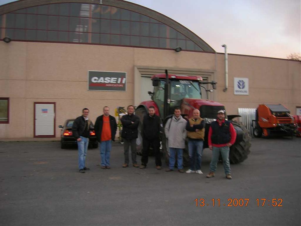

              Presenti nell'ordine da SX
              Il rappresentante del concessionario CASE sig. Morelli, Mefito, Olmo, Actros; L85, Johndin e Angelillo
              Anche se è stata dura cedervi il volante, saluto e ringrazio pure io.
              Alla prossima!
              p.s. Chi era al volante in quelle foto?

                A completamento dell'informazione,dobbiamo specificare di essere stati ospiti nella sede di Capralba del "Consorzio Agriservizi Lombardo",che in società col già citato CAP Cremona e CAP Milano,è concessionario esclusivo Case per le province di CR,MI,Bs,Bg.
                Con la gradita(e competente) assistenza del responsabile commerciale Sig.Ivano Morelli e del suo collaboratore Amedeo Ruggeri,che nonostante il breve preavviso,si son prodigati per fare in modo che l'occasione del ritrovo di alcuni forumisti in partenza l'indomani per Hannover,fosse anche l'opportunità per questa prova.
                Purtroppo un pomeriggio è poca cosa per permettere una prova esaustiva ad una decina di persone che devono anche familiarizzare con i comandi,e la buona condizione di tempera del terreno non ha permesso di approfondire la verifica delle potenzialità del sollevatore.
                Si è potuta mettere in luce la buona manovrabilità del mezzo e le ottime doti del propulsore,che anche portato al limite rispondeva sempre egregiamente,anche a pieno carico dai bassi regimi.
                Un piacevole ed utile pomeriggio, ed un ringraziamento a chi lo ha permesso ed a chi vi ha partecipato.

                          come mai il trattore ara entro solco con le ruote anteriori sterzate verso l'esterno.
                          Solitamente, quando si ara nel solco, il volante si può anche lasciare che il trattore va dritto da solo.
                          Forse è solo un impressione o magari vi erano condizioni particolari, non so però mi pare strano

                            L'aratro non era perfettamente regolato per la carreggiata del puma (siccome ce l'hanno prestato) e quindi, con aratro largo, tendeva a tirare di traverso, tutto qui

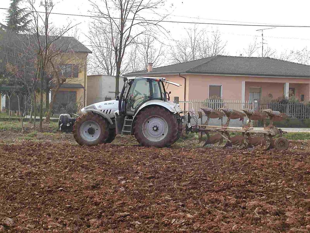

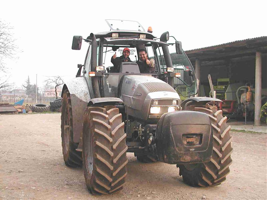

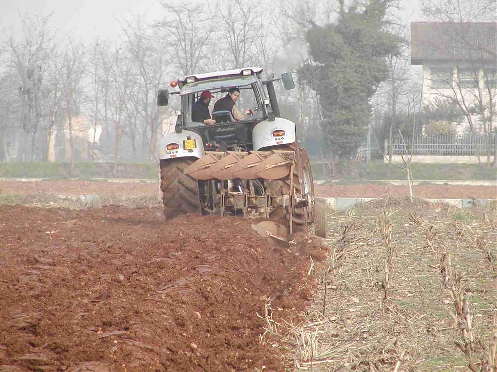

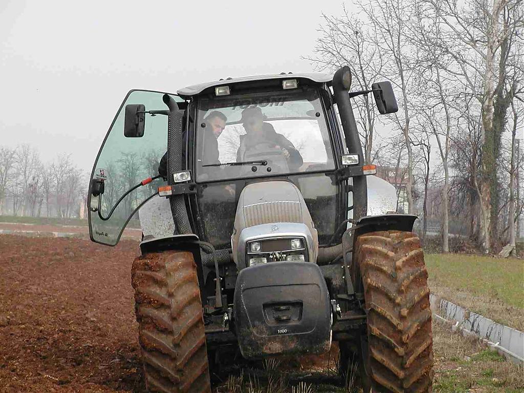

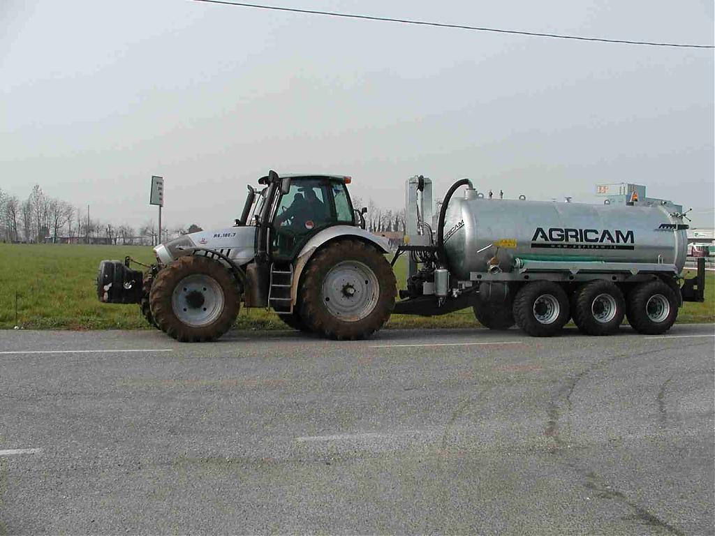

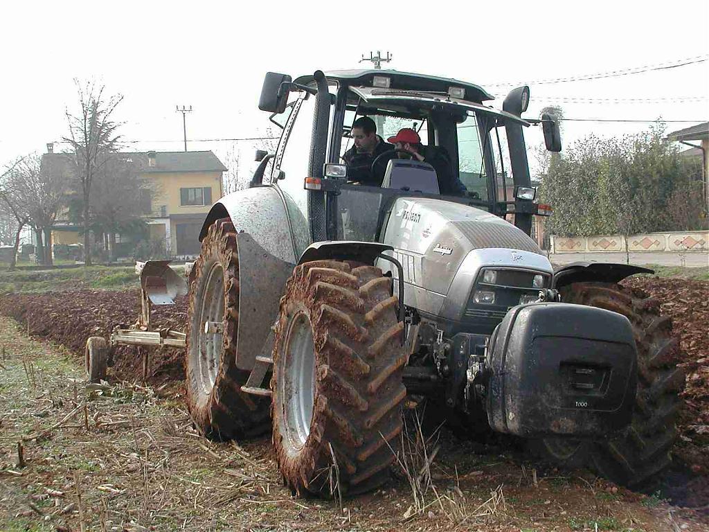

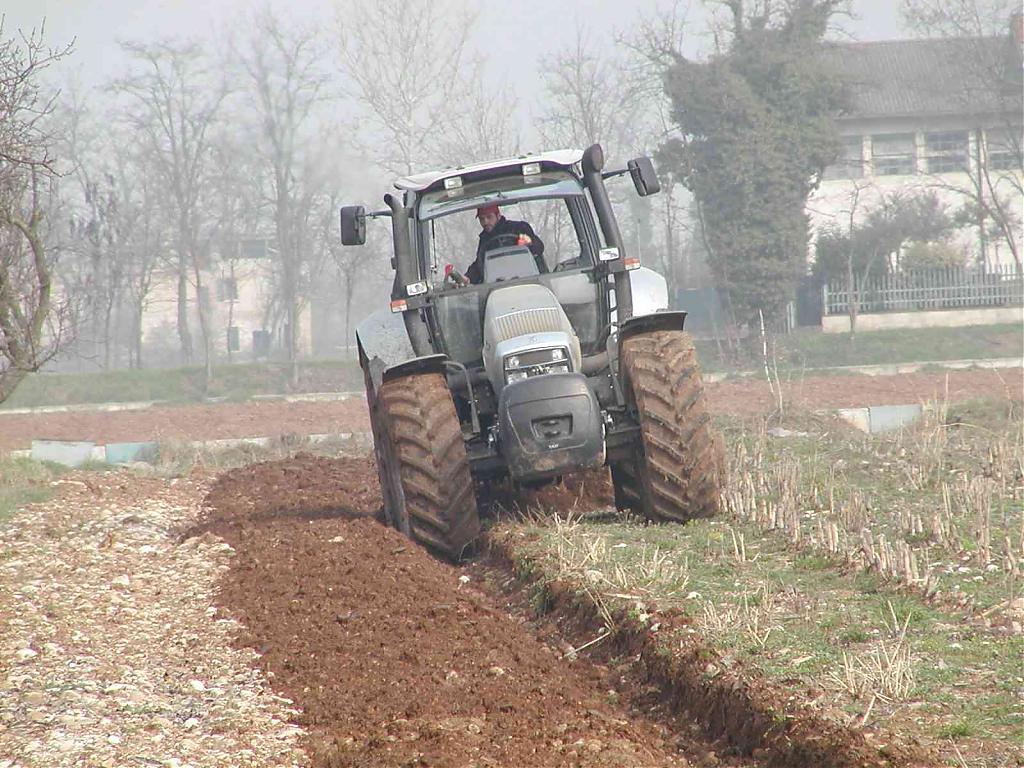

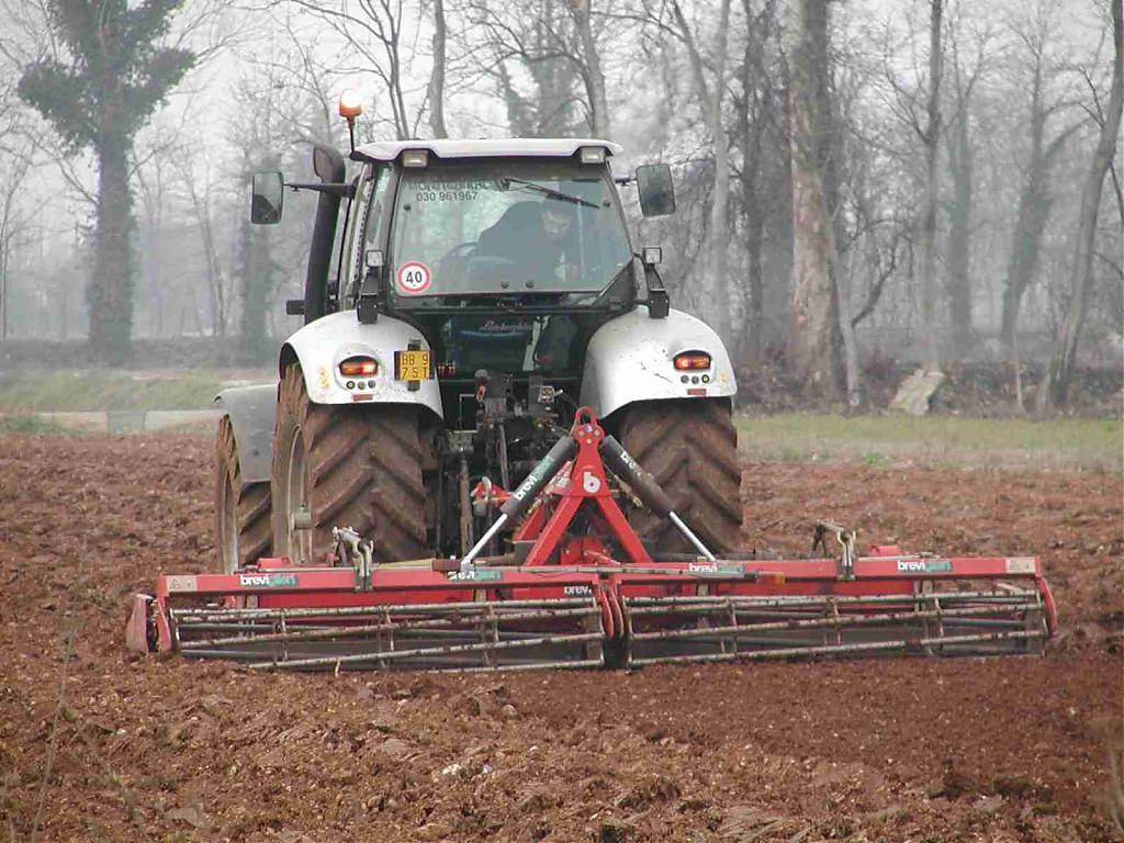

                                              Giovedì 28 abbiamo avuto l’occasione di provare per il Forum il Lamborghini R6 180/7 Hi Profile.
                                              Per questo, ringrazio la Same, in particolar modo il signor Castelli , l’Agricam di Montichiari ( http://www.agricam.it ) signor Zappettini e l’azienda Tosoni, per averci spiegato, ospitato e messo a disposizione tutto il giorno il trattore.
                                              Abbiamo provato la macchina in aratura con un quadrivomere Ermo, su strada con una botte tre assi e sempre in campo con un erpice rotante breviglieri da cinque metri.
                                              Le mie considerazioni sono buone (forse un po’ di parte ma non ditelo a nessuno )
                                              Un motore più che buono, che riprende anche quando è portato ai minimi regimi e molto “robusto” quando raggiunge la coppia massima
                                              Ottima la cabina sia per la visibilità che per la disposizione dei comandi, un po’ meno per la leva delle marce.
                                              Su strada il ponte e la cabina ammortizzati fanno il loro bel lavoro dando un elevato confort e padronanza del mezzo all’operatore.
                                              purtroppo non ci siamo ricordati di fare una bella foto di gruppo

                                                altre foto...............................

                                                  Era meglio evitare quello con la mia faccia
                                                  La macchina c'era tutta ma il terreno era anche semi burro ma un filino tanto sassoso.......

                                                    la prova, ed a chi come l'Agricam ci ha ospitati,l'azienda Tosoni che ci ha dato la disponibilità di "tutta" l'azienda ed alla SDF che ci ha messo a disposizione Il sig. Castelli che è un profondo conoscitore dei loro mezzi(non solo commercialmente)e che ci ha potuto illustrare le potenzialità teoriche della meccanica e dei sistemi di gestione.
                                                    Purtroppo anche se una giornata potrebbe apparire un tempo considerevole,è decisamente poco per poter anche solo provare brevemente tutte le funzioni in una decina di persone.
                                                    Personalmente mi sono limitato alla prova stradale(visto anche che conoscevo il modello, che avevo già avuto modo di utilizzare in aratura).
                                                    Un "difetto",la leva dei rapporti come hanno notato tutti era dura e dava un senso di incertezza,ma nei modelli da me utilizzati in precedenza erà perfetta,quindi potrebbe anche essere solo un problema di questo esemplare.
                                                    Una frizione non modulabile,ed un raggio di sterzata che nella configurazione da noi provata appariva limitato.
                                                    Nel complesso un ottima macchina,silenziosa comoda e "potente",equilibrata,ottimo sollevatore,idraulica adeguata alla categoria,inversore perfetto come modularità,quattro rapporti sotto carico che è un buon compromesso per lo sfruttamento della potenza,ed una buona rapportatura del cambio in generale.
                                                    Ultimo particolare,un estetica gradevole e funzionale(visibilita e forme).
                                                    Che dire,mentre aspettiamo le opinioni di qulcun'altro......
                                                    ...........alla prossima.

                                                        Ok, ma a parte le impressioni soggettive sul mezzo che avete provato, per i non presenti,qualcuno è in grado di riportare qualche dato oggettivo?, tipo profondità di aratura, velocità, slittamento medio ecc... su non fate i preziosi
                                                        • mefito
                                                          Moderatore SOS Officina
                                                          • 26/05/2005
                                                          • 7990
                                                          #58
                                                          Originalmente inviato da L85
                                                          Questi dati da soli non danno nessuna indicazione utile se non si è visto direttamente le caratteristiche del terreno.
                                                          Era un terreno certamente leggero, con scheletro ma di dimensioni non limitanti per le lavorazioni meccaniche eseguite.
                                                          Per cui si è potuto portare la macchina al limite di potenza,ma non metterla in crisi sul piano dell'aderenza.
                                                          La velocità senza raffronti non da nessun indicazione utile(comunque è un dato che non conosco)anche perchè in queste prove si tende più a verificare le cambiate e le doti di coppia/ripresa in varie condizioni più che alla velocità pura.
                                                          Si è comunque visto che è sempre necessario settare il sollevatore per ottenerne i massimi benefici in termini di carico sul mezzo.
                                                          Il primo solco senza un corretto intervento del sollevatore portava ad uno slittamento visibile,mentre dopo la regolazione di Castelli era un "orologio".
                                                          P.S.La profondità di aratura ad occhio sarà stata di 30/35cm.
