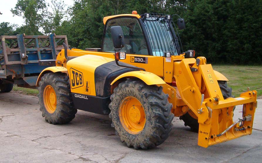

                  Io ho utilizzato per qualche settimana un jcb 530-70. Sollevamento max 3000 kg e altezza massima 5-6 m, con 100 CV e 70 qli.
                  Se ricordo bene la trasmissione è idrostatica sulle prime tre marce e meccanica sulla quarta. In modalità stradale il cambio è completamente automatico e fa 40 km/h.
                  Come tutti i caricatori è molto maneggievole, grazie alle 4 ruote sterzanti. Su terreni sconnessi bisogna fare attenzione, con il braccio un oo' esteso reagisce in modo brusco, in stile pendolo.
                  Una bella macchina comunque, adatta alla movimentazione ma ovviamente non a lavori di scavo.
