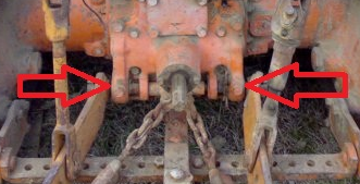

    Originalmente inviato da sergiom Visualizza messaggio
    anche in questo caso, indipendentemente dalla procedura, la parte anteriore deve essere sostenuta (nella procedura da manuale addirittura sollevata fino a liberare la balestra dai carrelli, il problema principale è quello di impedire che il trattore oscilli pericolosamente a destra o a sinistra ruotando sul perno balestra, sempre nei lavori sul 465 ho sollevato di poco la balestra (e quindi l'anteriore del trattore) in modo che non gravasse sui carrelli, poi ho piazzato altri robusti ceppi sotto la balestra ed ho tolto il cric idraulico, per impedire la rotazione ho usato due ceppi ausiliari (uno a destra ed uno a sinistra) sotto i bracci anteriori di guida carrelli (con un poco di pazienza si realizzano i ceppi dell'altezza giusta)
    Non ho capito bene, ma intendi che possa cascare da un lato?
    Se ho capito bene i ceppi li hai messi sotto i punti indicati dalla freccia verde e arancio.
    Sul libretto c'è scritto così se ho capito bene:
    • Smontare sedili e paraganghi e i tiranti dei pedali;
    • Disgiungere i cingoli e si fanno tipo dei binari;
    • Asportare i tasselli di ancoraggio molla di sospensione ai carrelli(due C);
    • Svitare i 4 bulloni e togliere i cappelli di fissaggio barra di sospensione posteriore ai riduttori
    • Alzare il trattore anteriormente fino a liberare l'asse posteriore;
    • Spostare in avanti i due carri uniti dall'assale;
    • A questo punto si abbassa il muso e gli si mette sotto i cavalletti o ceppi legno tagliate su misura;
    • Alzare il posteriore e mettere due cavalletti sotto la scatola della coppia conica;
    • A questo punto con l'ausilio di una gruettina e di un paranco mettere in tensione le funi e svitare i bulloni della flangiatura sfilare il riduttore.
    Invece forse mi hai detto che si può far uscire l'assale anche solo sollevando posteriormente? L'unico dubbio che ho è quello che la base di appoggio non rimane un po' strettina sul posteriore(frecce rosse). Grazie mille per il vostro aiuto!

      Originalmente inviato da Albe655C Visualizza messaggio
      si, girando sul perno balestra
      si
      • nel senso che lo si poggia sui sostegni (cavalletti o altro che sia)
        si, ma l'anteriore si deve comunque sostenere perchè non deve gravare sui carrelli che altrimenti si solleverebbero posteriormente insieme al corpo trattore
        si, l'appoggio posteriore deve essere più ampio rispetto al bordo indicato con frecce rosse, ma questo con qualsiasi procedura. Va verifica invece l'opportunità di smontare prima del riduttore la ruota motrice.
        si, girando sul perno balestra si nel senso che lo si poggia sui sostegni (cavalletti o altro che sia) si, ma l'anteriore si deve comunque sostenere perchè non deve gravare sui carrelli che altrimenti si solleverebbero posteriormente insieme al corpo trattore
        Bisogna togliere i tasselli di ancoraggio molla di sospensione ai carrelli o no?
        Ma come faccio ad avere un appoggio più largo?
        Togli la ruota motrice così riesci a togliere il riduttore senza spostare il carrello in avanti?
        Ricapitolando si potrebbe fare così:
        • Smontare sedili e parafanghi e i tiranti dei pedali;
        • alzare lievemente l'anteriore e ci metti dei cavalletti;
        • Alzare posteriormente e sostenere il posteriore;
        • togliere la ruota motrice;
        • A questo punto con l'ausilio di una gruettina e di un paranco mettere in tensione le funi e svitare i bulloni della frangiatura sfilare il riduttore.
        Ho capito? Grazi e mille mi scuso se vi chiedo cose stupide che per voi saranno banali.
          questa è una cosa da verificare, se lo spazio consente alla balestra di ruotare in fase di sollevamento del posteriore allora non c'è bisogno di togliere i tasselli
          non più largo destra-sinistra ma piu sicuro ad esempio più sotto al trattore,
          si, e senza dover alzare molto il trattore
          • dovrebbe funzionare, se ne disponi ti consiglio la gruetta, il riduttore deve sfilare dritto fino a liberarsi dalla frizione di sterzo (la stessa cosa in fase di montaggio) la gruetta secondo me facilità il lavoro.
            Mi spaventa un po' il dovrebbe...te normalmente che procedura usi?
            Grazie per il consiglio della gruetta, vedrò di procurarmela.
            Per il resto dovrei avere le idee chiare.
            Grazie mille dei suggerimenti.
              non sono un meccanico che smonta tutti i giorni trattori, il lavoro più recente è stato quello sul 465 (schematicamente uguale) ed ho operato come ti ho detto(purtroppo non ho fatto le foto dei ceppi ma solo di alcuni particolari, le trovi nella discussione dedica al 665 e simili), sul 605 l'ho visto fare alla stessa maniera e cosi molto tempo fa ho collaborato sul 50c
              • #97
                Ok adesso mi è tutto chiaro. Ho guardato tutte le foto e ti devo dire che sei molto preciso e fai i lavori come si devono! si intravede anche qualche ceppo di lego, forse però non in posizione.
                Per il perno di giunzione della catenaria vedo se riesco a fare breve una foto, purché tutte e due giunzioni non siano sotto coperte dalle bandinelle dei rulli e se riesco a trovarle, il trattore si trova un po' al buio dentro un box in lamiera.
                Grazie mille sergiom e Ale83 per l'auto datomi.
