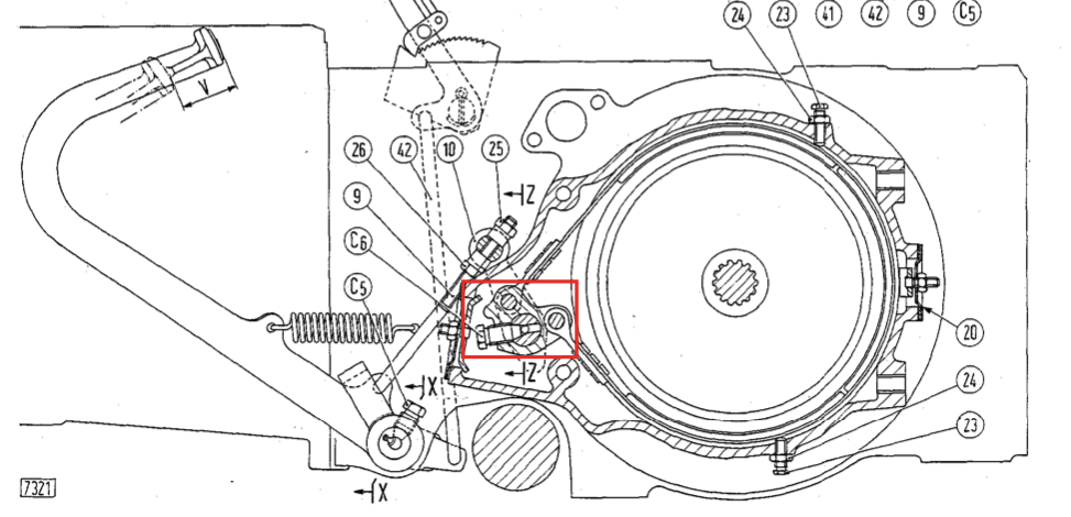

    • Originalmente inviato da sergiom Visualizza messaggio
      Mi pare che il dibattito rischia di diventare dispersivo. faccio 2 domande. Quanto è per ora la cora a vuoto? Quanto riporta il tuo manuale per la corsa a vuoto? le immagini che hai messo sono le istruzioni per montaggio e smontaggio, NON te ne fai niente! al massimo verifica che le viti in figura NON siano SVITATE!
      L'immagine da me inserita era per visualizzare cosa io intendessi. Quando si fa la regolazione, la forcella viene spinta dalla camma, che si muove verso dentro grazie allo svitamento della ghiera.
      Pero' adesso credo di aver capito:
      con il consumo, la forcella si muove verso "fuori", non verso "dentro".
      Muovendosi verso fuori, la corsa della camma non e' piu sufficiente, per cui muovera' poco la forcella.
      Quindi con la regolazione, si spinge la camma verso la forcella in modo che, una volta azionata la leva, la corsa che la camma fa e' sufficiente per spingere a fondo la forcella stessa e disinnestare la frizione.
      Ora e' tutto chiaro.
      La corsa a vuoto non la si puo misurare se non si toglie il coperchio superiore perche bisogna vedere da dove iniziare a dove finire la misurazione in corrispondenza dell'impugnatura
      • Secondo me hai ancora le idee un po' confuse. La forcella non si sposta con l'usura dei dischi cambia solo la corsa a vuoto del cuscinetto. Diminuendo lo spessore di ogni singolo disco la flangia porta colonnette si avvicina alla posizione di riposo del cuscinetto di disinnesto. La corsa della forcella è costante ed è data dalla forma della camma. Si può solo registrare il punto di partenza del movimento. Quest'ultimo lo regoli con uno spessimetro tra rullo e camma. La camma è sempre in contatto con il rullo grazie alla molla che c'è tra cassa e forcella. La corsa a vuoto della leva è registrata dalla posizione del capecchio. Io un occhiata allo stato della camma e rotella lo darei, magari è quella la causa dell'allungamento della corsa a vuoto. Seganti la posizione dei due tappi che li dovrai rimontare nella stessa identica posizione. La mia intenzione è aiutarti e non correggere nessuno, ma per registrarla correttamente o si seguono i passaggi del manuale o capisci precisamente come funziona. Spero di esserti stato d'aiuto.
        Albe, www.albe.tk
        • Innanzitutto grazie del post, in quanto mi ha fatto fare mente locale senza dover smontare il coperchio.
          Parto dal movimento della forcella. È vero lei rimane ferma col consumo dei dischi frizione.
          La regolazione serve per spingere la forcella in modo da colmare il gap del consumo dei dischi.
          Girando la ghiera si spinge il blocco camma più internamente e di conseguenza anche la forcella.
          La quantità di corsa che essa fa è sempre la stessa ed è data dalla camma, con la quale è sempre in contatto.
          Fin qui tutto chiaro.
          Discorso spessori: mai sentito da nessun meccanico.
          Rimane per me ancora oscuro il discorso corsa a vuoto: un tempo credevo (erroneamente a quanto pare) che la si dovesse misurare all altezza dell'impugnatura da leva a riposo fino a quando non si vedeva il movimento della forcella.
