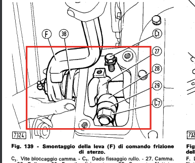

                                            Salve a tutti.
                                            Non potevo loggarmi col vecchio nickname.
                                            Regolazione frizione di sterzo FIAT 455.
                                            Non ho mai capito a cosa è riferita la frase del libretto uso e manutenzione quando dice che per via del consumo della frizione la corsa a vuoto diminuisce.
                                            Ora, quando la frizione diminuisce, occorrerà avvitare la ghiera di registro perché la leva diventa lasca. Quindi non capisco come faccia la corsa a vuoto a diminuire.

                                                      #176
                                                      Originalmente inviato da sergiom
                                                      tirando la leva per sterzare, in un primo momento si muove senza azionare nulla, a vuoto, successivamente si sente che serve una maggiore forza per tirarla perchè comincia e poi completa l'azione di disinnesto della frizione. Questa corsa a vuoto diminuisce normalmente con il consumo dei dischi, quando scende sotto i limiti indicati nel libretto si deve registrare altrimenti si rischia che la frizioni resti costantemente, pur parzialmente, disinnestata e che slitti con conseguente consumo e non funzionamento del trattore
                                                      questo sono io a non averlo capito!
                                                      Per registrare la corsa della leva, si gira la ghiera no? precisamente la si svita in modo da spingere verso dentro il comando con la camma:
Nome:	image.png
Visualizzazioni:	2058
Peso:	76,2 KB
                                                      Questo perche' con il consumo la forcella di innesto si sposta verso l'interno.​ Senza registrazione, la leva rimarrebbe piu molle: ovvero farebbe una corsa lunghissima PRIMA CHE la camma incontri la forcella di innesto.
                                                      Ergo la corsa a vuoto AUMENTA, non diminuisce.
                                                      Dove sbaglio?

                                                          No non aumenta la corsa a vuoto diminuisce, guardati i disegni in sezione e capirai il motivo.
                                                          Per la registrazione, procedi come descritto nel manuale è chiaro. Con lo spessimetro e girando la ghiera si regola la corsa a vuoto del cuscinetto interno, con il tappo superiore la corsa a vuoto della leva. Una volta che si consumano i dischi(quasi mai) è sufficiente agire sulla flangia.
                                                          Anche il mio ha/aveva qual problema, ho smontato tutto e sostituito mezzo mondo ma quella sinistra tende ad allungare la corsa a vuoto che però sinceramente non riesco a capirne la causa precisa...
