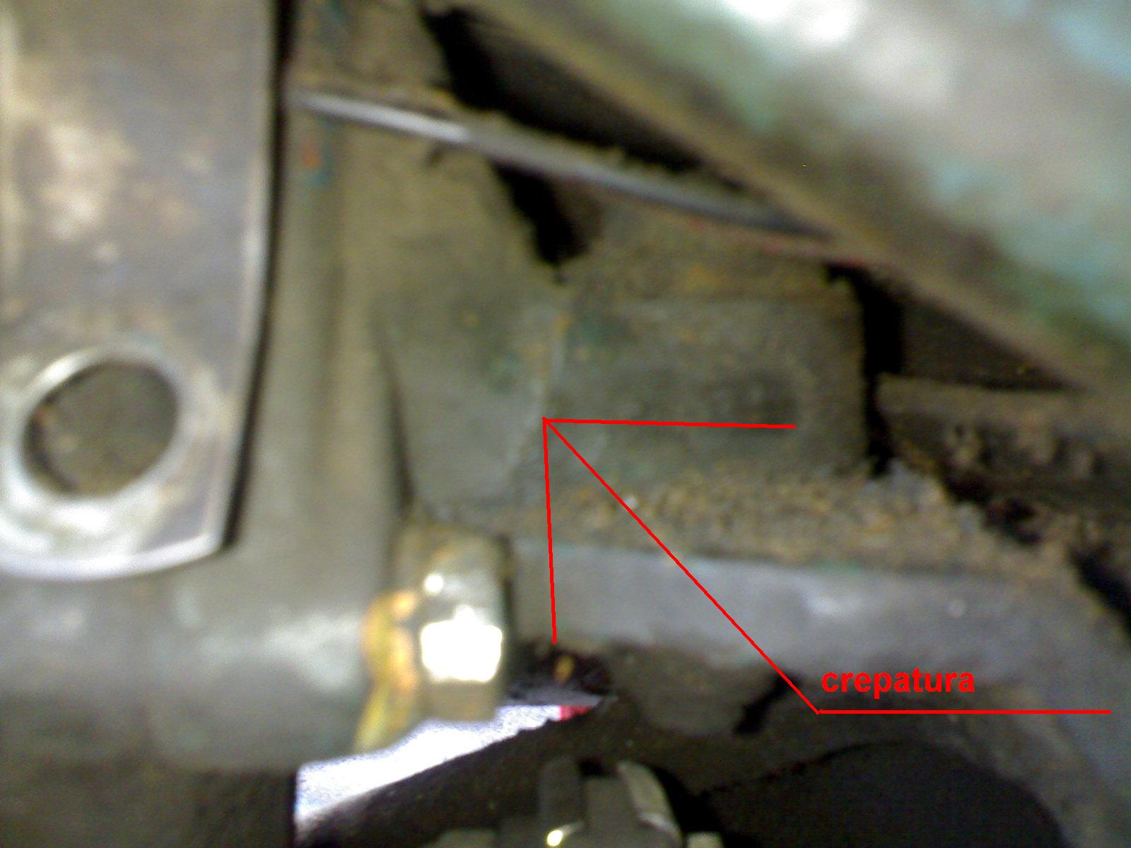

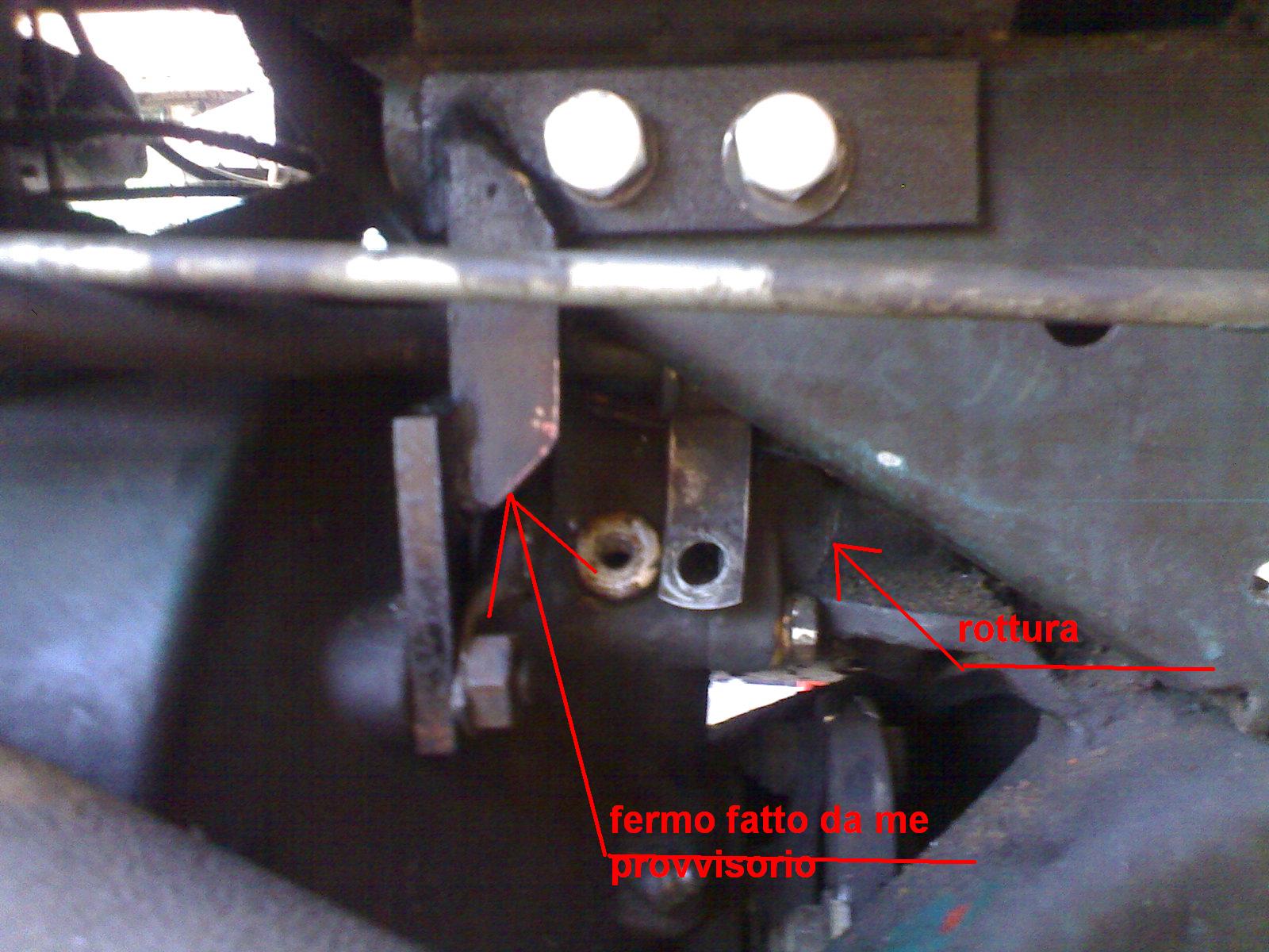

      buongiorno a tutti anche io sono un nuovo utente..
      ho un problema con la mia fiat 215 mi sono accorto che si è rotto un fermo dove è appoggiato il motore. praticamente ha tre fermi.... uno per lato e uno centrale al di sotto della batteria..a me si è crepato quello centrale..a macchina in moto il motore balla quando si preme la frizione soprattutto..
      la mia domanda è che per cambiarlo devo per forza a togliere tutto il motore ma poi si può saldare o devo farne uno di nuovo? che materiale è?
      provo a mettervi anche delle foto
      vi ringrazio anticipatamente se mi date delle risposte
      grazie

        salve benvenuto sul forum, non vredo valga la pena saldare un pezzo sottoposto a molte vibrazioni, sulla eventuale sostituzione, consulta prima le tabelle di trattore .it, cosi vedi meglio come si puo procedere.

            dici!! dopo guarderò meglio ma poi dovrò farmene uno di nuovo perchè non penso che si possa saldare quello??
            Originalmente inviato da challenger Visualizza messaggio
            ho dato un occhio alle tabelle ma non mi pare di avere notato quel pezzo e poi non si capisce come fare per smontarlo.
            scusami per la mia ignoranza.
            grazie ancora ciao

              nò quel pezzo non lo puoi saldare si romperebbe subito (è di alluminio)io sono riuscito a trovarlo dal rottame di una fiat 211.comunque non è difficile da ricostruire (in ferro)...

                ciao grazie per la risposta..
                ma per cambiarlo devo smontare per forza tutto il motore?
                grazie ciao

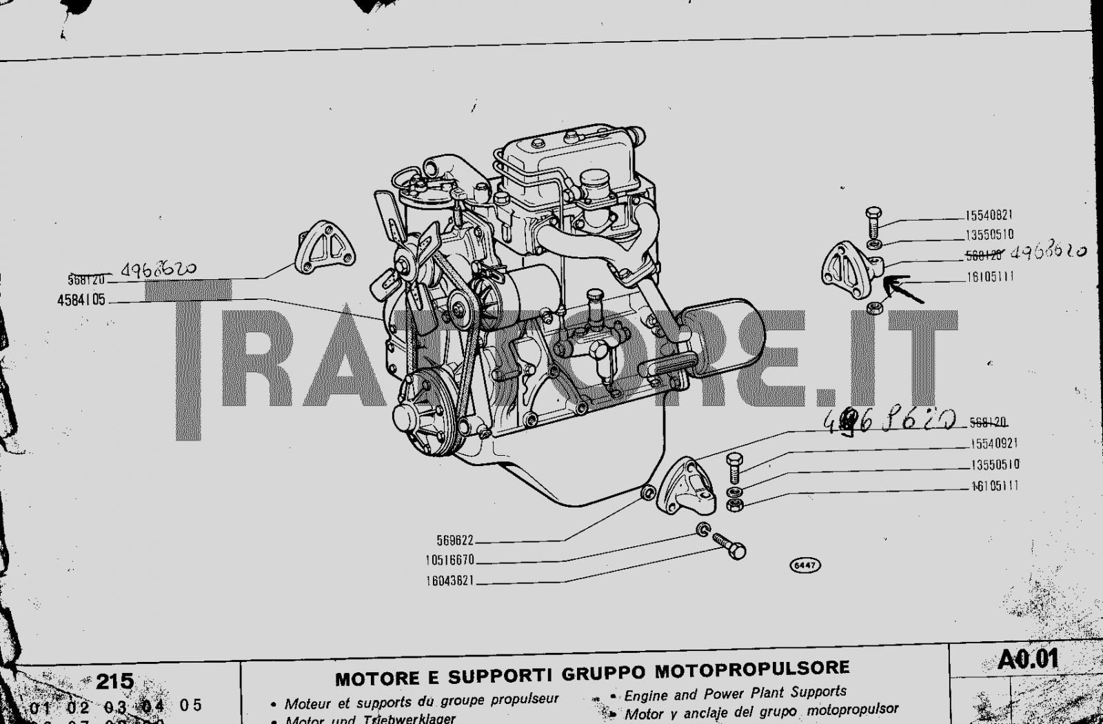

                        Se ti possono essere d'aiuto

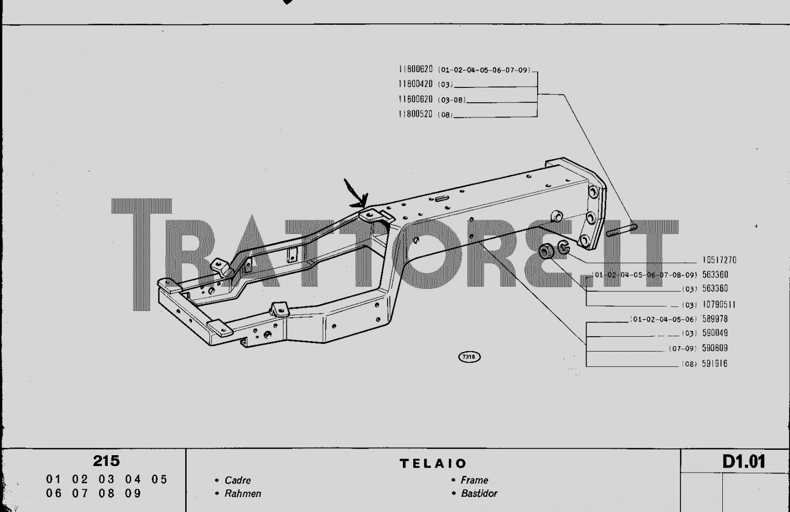

                        nell'immagine del motore il supporto indicato dalla freccia è fissato al monoblocco con 2 viti
                        nella foto del telaio ti ho segnato la piastra di fissaggio con una freccia
                        Tosi Alessandro

                          Originalmente inviato da Alle Visualizza messaggio
