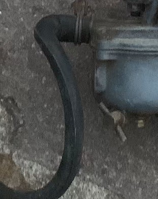

                                          • Salve,scusate se sono un po offtopic,mi si è rotto il tubo della benzina doppio diametro che ha la curva che va al carburatore che si ingrandisce fino a 14 mm, per il momento ho messo una pipetta da candela che fa da riduzione,ma vorrei trovare una soluzione migliore sapete indicarmi dove trovare il tubo con curva come l'originale o un'altra soluzione?Grazie a tutti.
                                            • Click image for larger version
ID:	1294151esattamente questo e' il tubo che cerco
