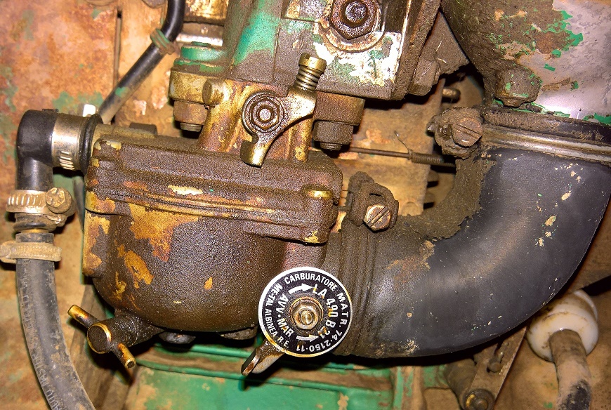

domanda,in avviamento, do il cicchetto tramite la pompa meccanica sul monoblocco, ruoto la valvola a farfalla sul carburatore, e la metto su avviamento, carico la corda e tiro, parte, dopodiché noto che la valvola a farfalla si sposta, non è diciamo in direzione volano, ma in direzione opposta.. ma non arriva proprio dal lato opposto.. devo forzarlo a mano, è normale? deve rimanere a metà?
Anche il mio fa così, a volte ritorna in posizione di marcia mentre a volte resta a metà e devo spingerla a mano... onestamente non mi sono mai posto il problema (cioè se debba tornare indietro da sola o no) ma sicuramente dopo l'avviamento deve stare tutta verso il lato cambio come è scritto anche sulla levetta
quello che non capisco è come faccia a spostarsi, prevalenza del gas? sicuramente tutto verso il cambio smagrisce e migliora molto... bullone magnetico l'ho preso su ebay, m14x1,5 di passo... non avendo il filtro dell'olio, non mi dispiace l'idea di riuscire a catturare un po di limature e quant'altro per cercarlo di tenerlo pulito il più possibile... a proposito, io uso del 10-40 motore a benzina semi sint, troppo fine?
giusto ecco la foto.. in avviamento lo porto cosi.. avviato si ferma a metà poi come scritto castagnetto, va portato manualmente dal lato oppostoOriginalmente inviato da castagnetto Visualizza messaggioTutto a posto,tutto regolare:la farfalla dell'aria va automaticamente in posizione di semiapertura quando il motore parte.
Quando è avviato la si deve spostare manualmente nella posizione di tutto aperto.
